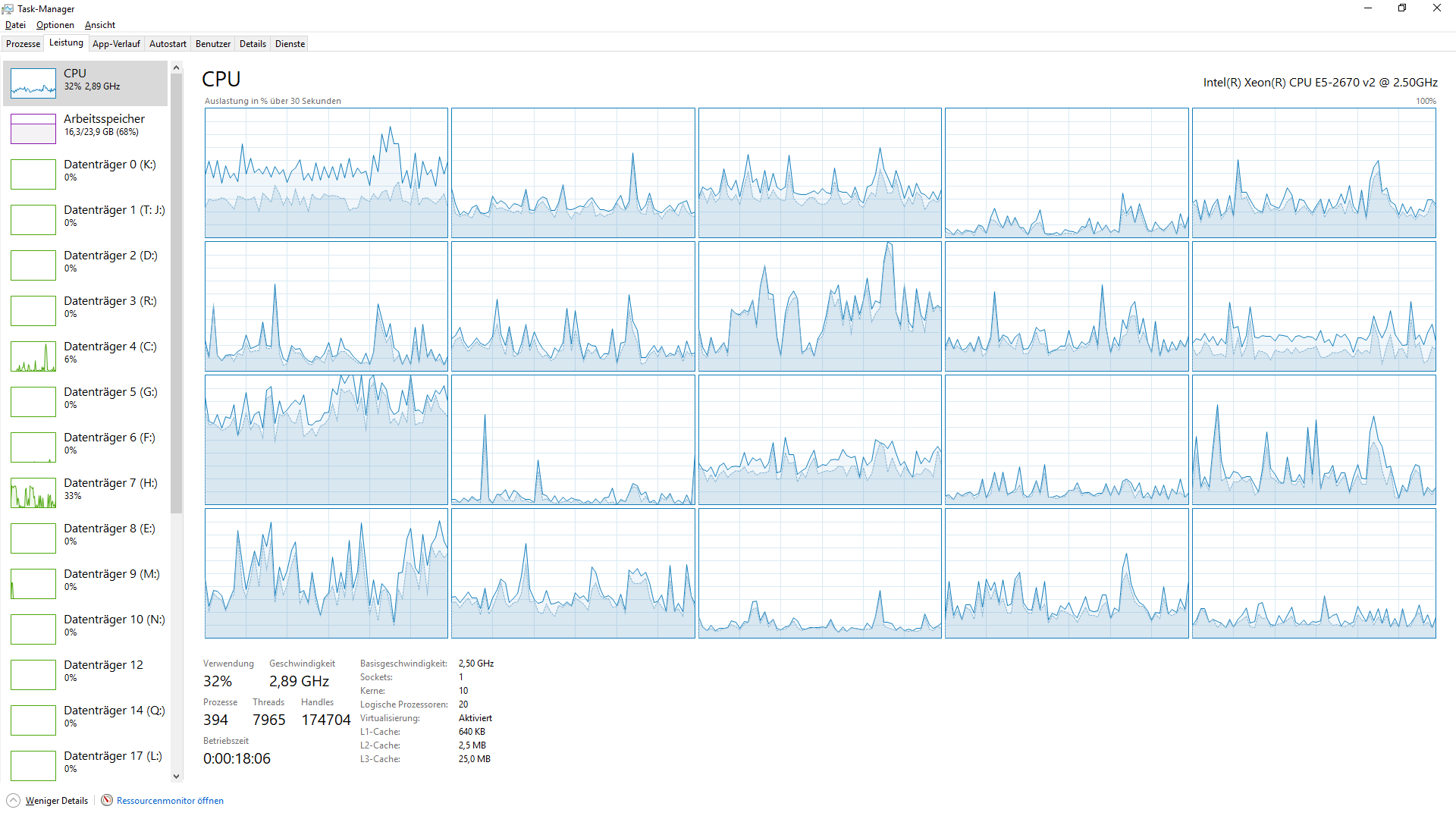

Windows 10 hat anscheinend Probleme -andauernde (längere) - hohe CPU Lasten "gleichmässig" zu verteilen. Besonders dann (an verschiedenen Systemen beobachtet) wenn mehrere Festplatten in einem System zu verwalten sind. (in meinem Fall ist kein Laufwerksbuchstabe mehr frei)

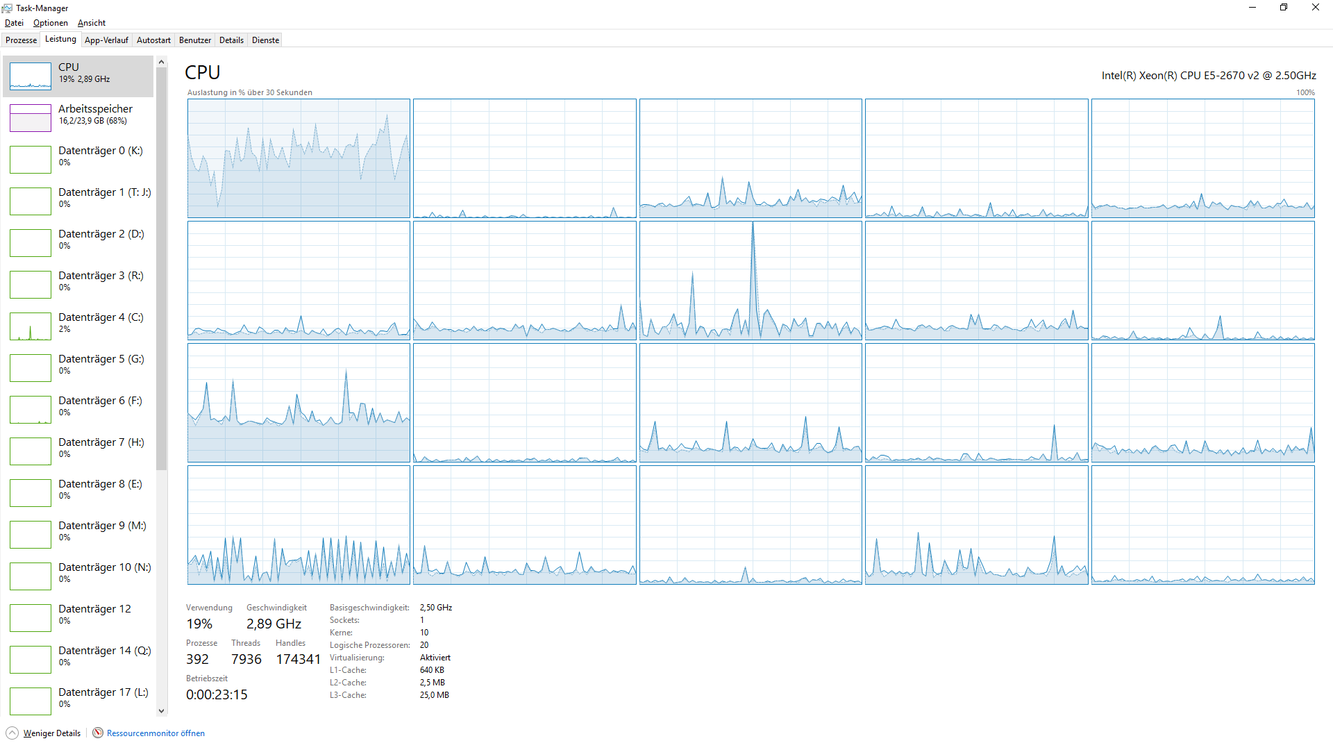

Eine gewisse Zeit lang läuft das System rund. BIS dann - wenn nur noch "Kern 0" beinahe die gesamte Rechenlast zugeteilt bekommt, und die restlichen Kerne (lt. Windows Taskmanager) nur noch so dahintölpeln - es hilft bis dato nur ein Systemneustart - um wieder die gewohnte Rechnergeschwindigkeit zu bekommen... Was kann das sein?
Hier ein ...normaler Betrieb...
...und wenn man vom Teufel spricht... gerade eben - so sieht es aus, wenn man nichtmehr ordentlich auf dem PC arbeiten kann...

Bei mir ist es so, dass das System wie aus dem Nichts.. plötzlich die restlichen 9 Kerne quasi FAST ausschaltet.. so wie Licht runterdimmen... aber nichtmehr hell macht. Erst nach dem Neustart "leuchten alle 10 Lampen" wieder in ihrer vollen Pracht :D

Hyper-V hab ich nun mal testweise aktiviert.. und auch deaktiviert - in beiden Fällen (Neustart liegt dazwischen) … Problem bleibt bestehen... erst läuft Maschine super.. und wenn sie dann arbeiten soll... tschwupp.. 19 "Cores" weg...
