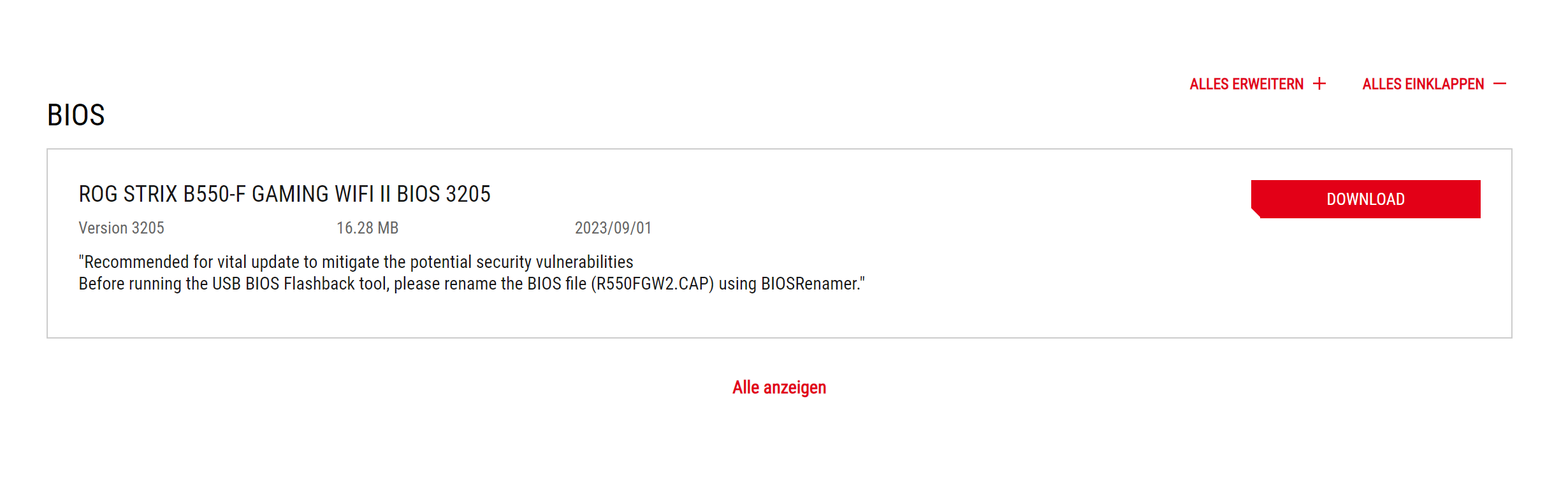

Welche BIOS-Version wurde eigentlich aufgespielt?

Das aufgespielte Bios ist das neueste von Asus für das Mainboard
