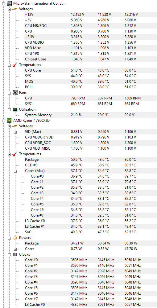

Hier die relevanten infos von HWMonitor, nachdem ich die 3DMark Timespy Demo hab laufen lassen:
Die Max Temperatur der Kerne mit ~83° ist in so einem Anwendungsfall doch in Ordnung, oder? Ebenso die aktuelle Idle Temepratur von ~35° (in meinem Zimmer sind aktuell auch circa 22-23 Grad).

Die Temperaturen sind in Ordnung.

Bin auch für Lüfterkurve anpassen, würde aber als Monitoring-Software aber HWInfo anstatt von HWMonitor empfehlen, letztere liegt bei zu viel Hardware daneben und man sieht auch nicht alle Sensoren
Reaktionen: Zurbo

Weshalb dreht der Gehäuselüfter (die Gehäuselüfter?) nicht hoch?
Im Screenshot bleibt der SYS1 weiterhin auf Minimaldrehzahl.
Also ich würde den nach Gehäusetemperatur-Sensor einstellen, steigt die Gehäusetemperatur über 40°C, dann soll der mit max. Drehzahl laufen, ansonsten unter 30°C Gehäusetemperatur nur 40%.

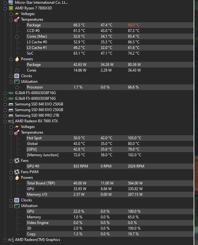

Hab jetzt mal zwei Stunden am Stück Starfield gezockt. Bezüglich Throttling habe ich nichts bemerkt, lief alles dufte. Allerdings ist mein Zimmer doch relativ warm geworden und ich habe Angst vor den nun ausgegebenen Temperaturen:
1. CPU-Package bei 90°C. Ist das ein Problem?
2. GPU Hot Spot bei über 100°. Ich weiß nicht genau, was Hot Spot bedeutet, aber mir kommt das ganz schön warm vor.
3. Bedeutet der Wert unter Powers - TBP, dass der Rechner im Maximalfall 564W zieht?
Schade, dass es jeweils keinen Durchschnittswert gibt, oder finde ich ihn nur nicht?
Was sagt ihr zu den Werten? Alles ok, oder sorgniserregend?
Wir kennen leider dein Gehäuse, dessen Belüftungskonzept und auch das genaue Modell deiner GPU nicht.
Es handelt sich laut Screenshot um eine 7900XTX und bei der hohen TBP von 564W wahrscheinlich um so etwas wie eine PowerColor Hellhound oder dergleichen.
(Es handelt sich hier nur um den Verbrauch deiner GPU. Der Rest des Systems (CPU, Laufwerke, Mainboard, ... kommt dann noch dazu.)
Das Problem ist, dass die GPU-Abwärme dein Gehäuse aufheizt. Selbst gut belüftete Gehäuse kommen da (auch angesichts der hohen Sommertemperaturen) schon langsam an ihre Grenzen und bei Luftkühlung sollte es da fast schon ein Fractal Design Torrent sein.
Die GPU Hot Spot Temperatur von 103°C ist noch safe, aber dennoch recht hoch. Hier könnte sich "undervolting" auszahlen.
Die CPU-Temperatur dürfte aufgrund der hohen Gehäuseinnentemperatur ebenfalls höher sein, als sie müsste.
Schlimm ist das nicht, da die CPU einfach den Takt so weit reduziert, dass die Temperatur im optimalen Arbeitsfenster bleibt.
Reaktionen: Zurbo
Sieht normal aus, alles, inklusive schnell erwärmender Raum, gehört zu solchen Komponenten dazu. Vor allem bei Maximalwerten nicht direkt Angst bekommen, jetzt in diesem Fall hat die Grafikkarte wahrscheinlich zu dem Zeitpunkt einfach die Lüfter noch nicht auf Tempo gebracht.
Solange die dreistelligen Temperaturen nur für ein paar Sekunden anliegen ist alles so wie gewollt
Reaktionen: Zurbo
zu 3.: Dein PC verbraucht wesentlich mehr Watt, GPU+CPU-Power, mind. 650 Watt, denn die ausgelesenen Werte addiert und noch der Rest der Verbraucher. Besorg dir wie ich ein Energie-Messgerät, da kannste genau ablesen wieviel Watt aus der Steckdose gelutscht werden, denn das Netzteil hat auch Verluste (Effizienz).
Mein PC z.B. verbraucht laut Messgerät beim zocken meist weniger als 300W, NFS-Spiele sind Wattfresser, da komm ich schon mal auf über 400.
