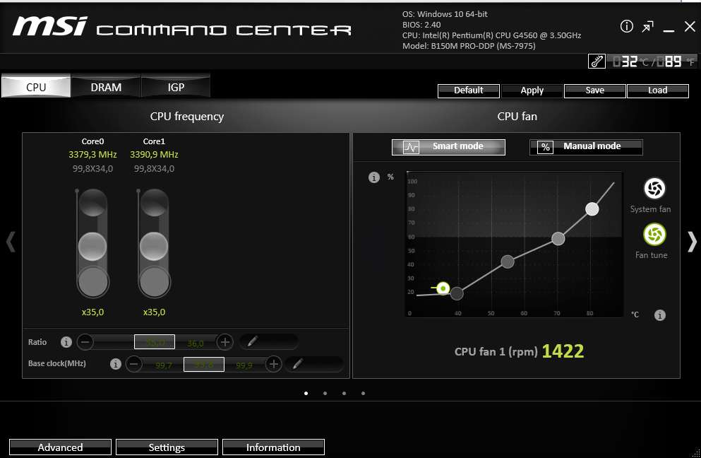

ich habe folgendes Problem. Der CPU Lüfter läuft dauerhaft auf 100%, wodurch das ganze sehr laut wird.
Kühler
Noctua NH-U9B SE2
Mainboard
MSI B150M Pro-DDP
Den Lüfter Richtung der Kabel habe ich an an Sys Fan angeschlossen. Dieser lässt sich auch auf 50% regeln, wodurch er nicht sonderlich laut ist.
Es ist allerdings nicht möglich den CPU Lüfter zu steuern. Weder im Bios noch im Command Center von MSI.
Gesteckt ist das ganze mit 3 Pin. Brauche ich vielleicht einen Adapter oder übersehe ich etwas?
Gruß Felix

Dein Problem wird sein das sich dein CPU Fan Ausgang nicht auf voltage umstellen lässt um über die Spannung zu regeln.
Jetzt bleiben dir 3 Dinge übrig welche du tun kannst:
1. Du nimmst die Low Nosie Adapter und kommst nicht über eine kritische Temp - regeln lassen sich die Lüfter dadurch immer noch nicht.
2. Eine Lüftersteuerung, es gibt ja auch welche die das PWM Signal in voltage ändern.
https://www.caseking.de/phanteks-pwm-luefter-hub-retail-schwarz-luls-239.html
3. Könntest du andere Lüfter oder ein anders Board kaufen.
4. Du schreibst Noctua an und fragst ob du die Lüfter nicht gegen PWM Versionen tauschen könntest, da du dich sonst gezwungen siehst den Kühler gegen einen anderen zu tauschen.
Letzteres würde ich zu erst probieren, allerdings wirst jetz noch einen PWM Splitter brauchen.
