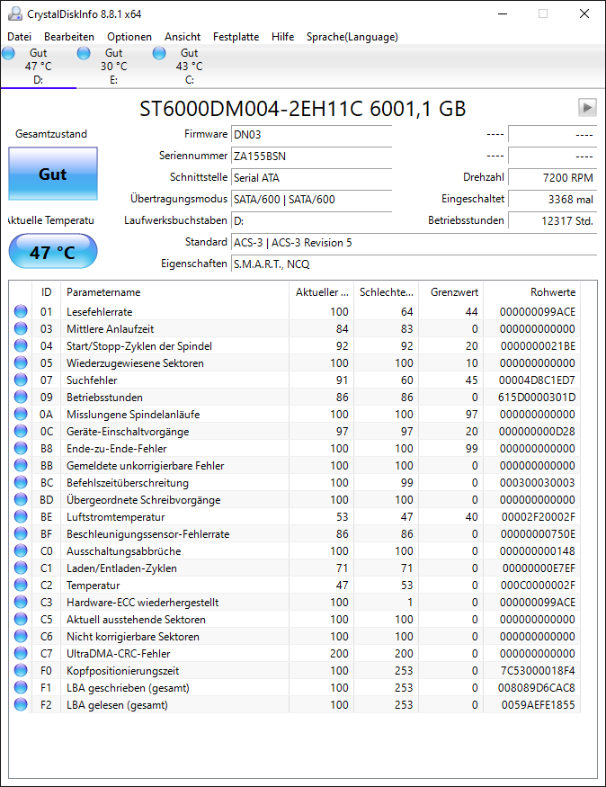

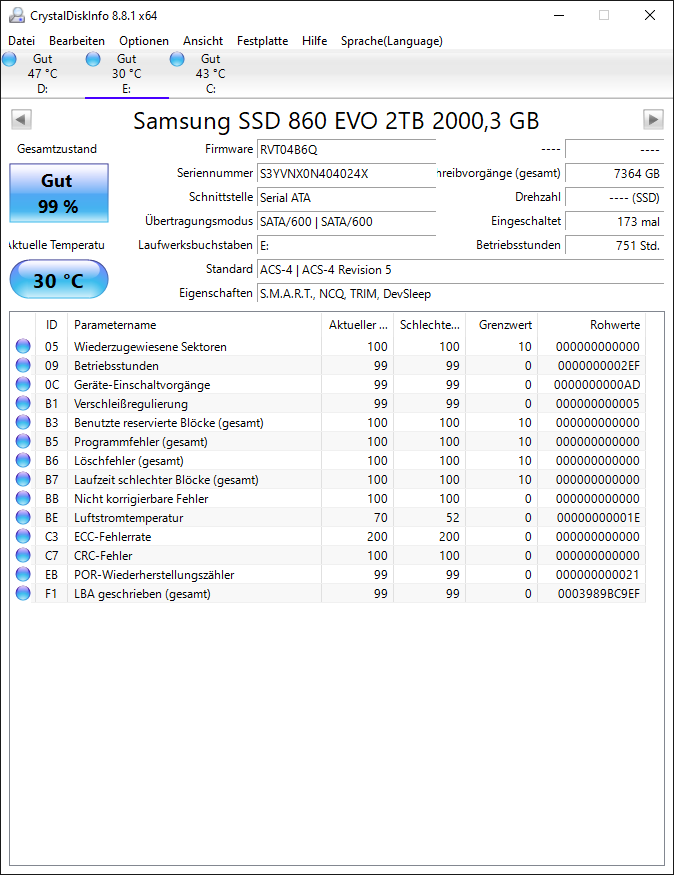

SMART-Werte:

sind die betroffenen Sachen auf der HDD drauf ?
Die hat zwar einen "guten" Zustand aber schon hier und da Fehler.
Lesefehlerrate z.b.
Suchfehler
Hardware ECC
Auch hat sie Ausschaltungsabbrüche... fährst du den PC nicht richtig runter ? das gleiche bei der SSD ... mit Unsafe Shutdowns ...
Da gehen gerne Daten verloren.

Ja, keine Plan was die SMART Werte angeht. Hab ich mir ewig nicht angeschaut. Ich fahr den immer korrekt herunter und Datenverlust hab ich auch noch nie gehabt.

Was ist mit den Festplatten? Nur die und die CPU sind noch die gleichen. Können die so einen Fehler verursachen? Beim Umbau hab ich auch gleich neue SATA Kabel eingebaut.
Danke für den Hinweis. Sehr ärgerlich, aber auf der Platte ist nichts soo wichtiges und es gibt Backups. Aber ich überprüf gleich mal ob die aktuell sind.
