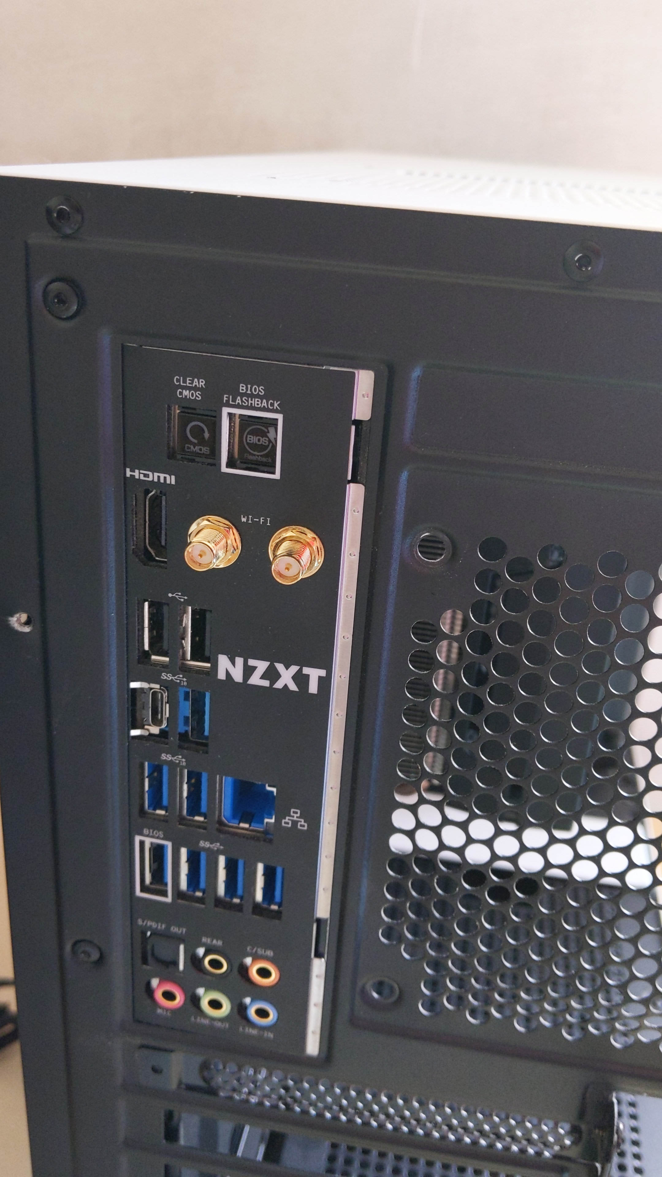

Bild 1 zeigt, dass ich vor nem halben Jahr meinen PC nicht so sauber gebaut habe 😅 Ich denke aber die IO Blende hat nichts mit den Defekten zu tun. Trotzdem habe ich es mal gepostet.

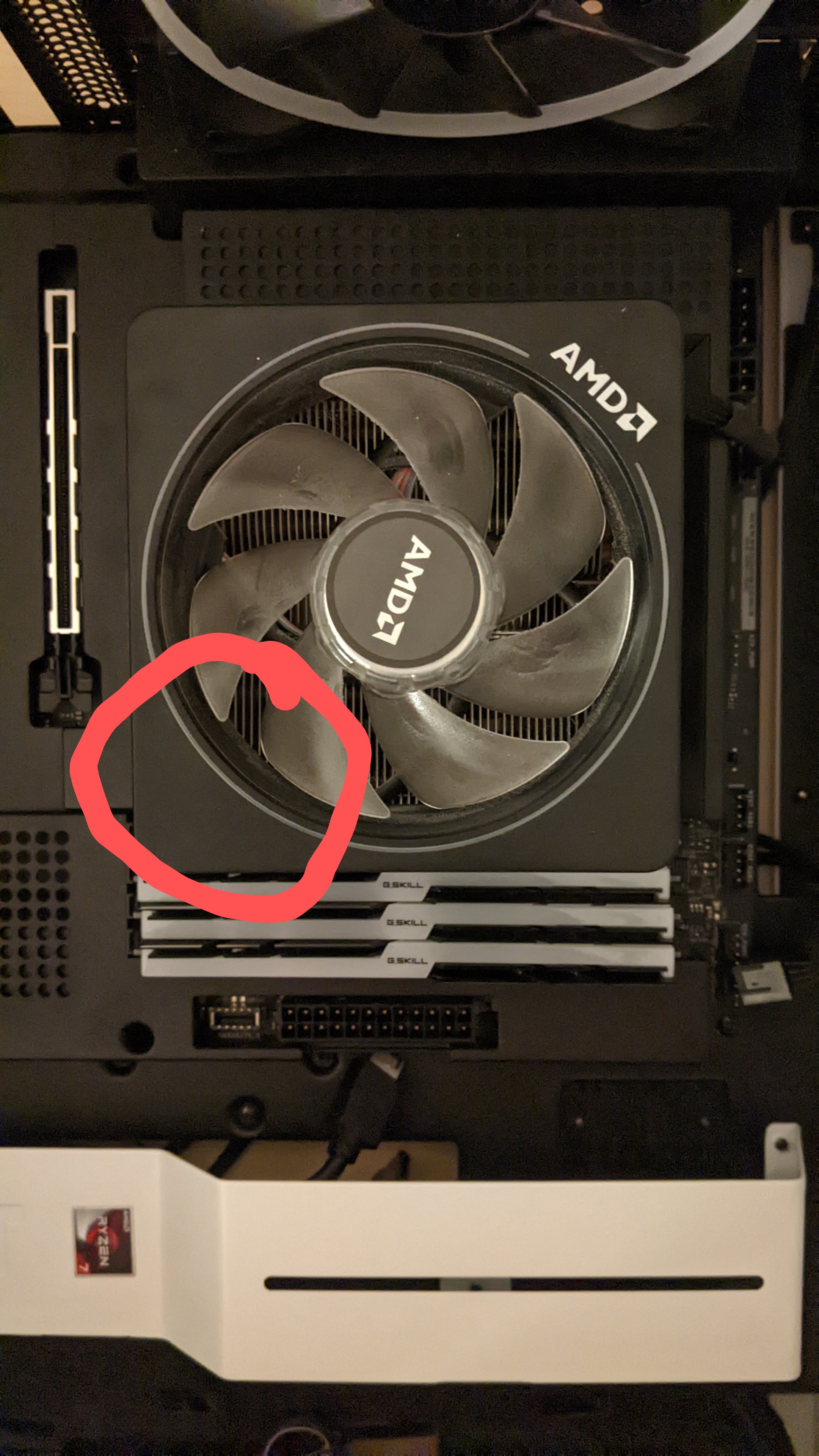

Bild 2 zeigt wo es verbrannt riecht. In dieser Ecke stinkt es.
So wie die IO-Blende da aussieht, fehlen hier eventuell die Abstandshalter? Damit grillt man natürlich potentiell das Mainboard. Das wird vielleicht auch dein "Kurzschluss" sein

BraucheHilfePLS schrieb:
Die Abstandshalter waren vorinstalliert
ja und? Sind sie an den Stellen und auch NUR da, wo dein Mainboard entsprechend die Löcher hat?
Das "vorinstallierte" ist nur ein Vorschlag. Die muss man natürlich immer prüfen und an die richtigen Stellen setzen.
Aber erstmal den ersten Teil meines Beitrags angehen. Wir brauchen uns nicht um Nebenschauplätze kümmern, wenn die Basischecks noch nicht gemacht wurden
Mir ist jetzt beim Ausbau des Mainboards leider auch ein Abstandshalter überraschend abgegangen ^^ dabei habe ich das Mainboard jetzt nicht mit Gewalt rausgeholt
Das muss ich genau nachgucken^^

CPU Kühler abmontieren und schauen was drunter ist, wo du den Geruch vermutest. Der Kühler wird aber nicht das Problem sein, eher ein bauteil auf dem Mainboard.
Und wie immer bei so Sachen: Mach soviele und so scharfe Bilder wie möglich. WIr sitzen ja nicht davor und müssen uns aus den Bilder im Kopf das Gesamtbild herleiten. Je mehr, desto besser. Aber eben nur gute Bilder sind sinnvoll

Auf den Bildern kann ich jetzt erstmal nichts erkennen.
Wie der Kollege schon schrieb. Kühler abmontieren und die Platine anschauen. Wenn das Netzteil einen Wackel Kontakt hat, warum hast du dich nicht an den Support von Bequiet gewendet. Ich hätte es so nicht weiter verwendet, aber möchte dich auch nicht daran aufhängen.:)

Ich würde hier erst mal Board + CPU + GraKa aus dem Gehäuse holen und auf dem Tisch aufbauen.
CPU-Lüfter runter um zu sehen ob darunter was zu sehen ist was müffelt.
Bitte vorsichtig sein, sonst rupfst Du die CPU mit aus dem Sockel bei der Aktion.
Einen RAM-Riegel im Board belassen, Kühler wieder montieren und dann auf dem Tisch auf der Kartonage des Mainboards liegend das Ganze wieder einschalten.
Tut sich was?

Slotblende auch rausnehmen, die beiden Nasen beim USB-C Anschluss nach innen biegen und dann die Slotblende sauber einbauen sollte auch auf Deiner ToDo Liste stehen.
