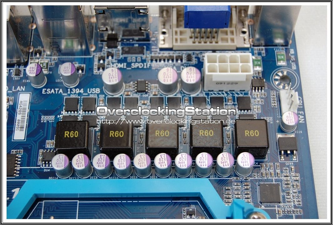

Hier
kann man den Aufbau ganz gut erkennen.
Das wären 5 Phasen. Erkennbar an den 5 Spulen (mit dem R60 Aufdruck).
Zwei Kondensatoren je Phase (die silbernen Dinger mit lila Aufdruck).
Und die flachen Bauteile über den Spulen sind die Transistoren.
Dann sind diese Phasen meist aufgeteilt. Denn eine CPU braucht nicht einfach nur eine Stromversorgung und fertig.
Es gibt mindestens den sog. Core-Bereich und den sog. Uncore-Bereich. Beide benötigen eine seperate Stromversorgung.
Core-Bereich sind die eigentlichen Rechenkerne. Und der Uncore-Bereich ist alles andere, z.B. der Speichercontroller, diverse Bus-Controller z.B. PCIe oder die integrierte Grafik usw.
Manchmal sind auch mehrere Phasen parallel geschaltet so das z.B. immer zwei gleichzeitig arbeiten statt nur einer.
