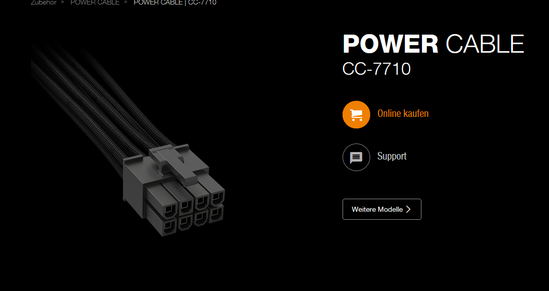

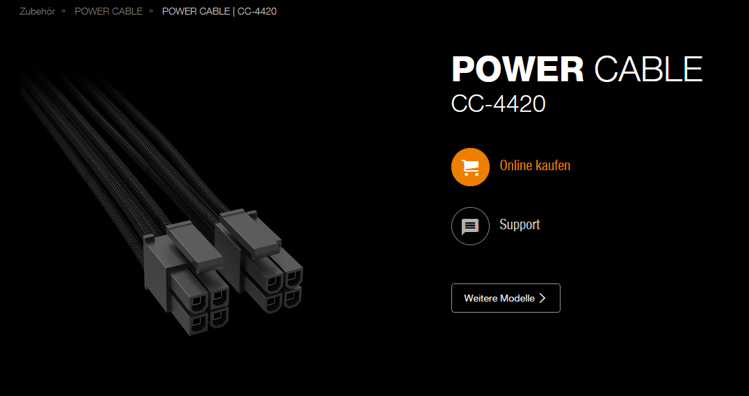

Bei dem Netzteil war ein P8-Stecker und ein doppelter 4 Pin Stecker enthalten (Bezeichnung CPU1-P4 und CPU2-P8) enthalten. Ich habe jetzt den doppelten 4 Pin Stecker angeschlossen. Nun ist mir bei der zweiten Kontrolle aufgefallen, dass der zweite 4 Pin Stecker nur abgerundete Stecker enthält (https://www.bequiet.com/de/accessories/1448). Dies ist am Mainboard nicht der Fall. Physikalisch hat es gepasst. Am P8 Stecker ist alles gleich wie auf dem Mainboard.

Man könnte ja quasi den zweiten Stecker so herstellen, dass beide Stecker zusammen optisch den 8 Pin Stecker ergeben. Mir fehlt gerade noch der Zusammenhang warum am zweiten Stecker nur abgerundete Anschlüsse vorhanden sind und nicht quasi „der Rest“ vom 8 Pin Stecker. Ich hoffe du kannst mir folgen^^
Das ist auch der Fall, sonst hättest du die beiden Stecker nicht stecken können.
Siehe hier:
Bei zwei zusammengesteckten 4-Pin CPU-Steckern sind beide immer spiegelverkehrt zueinander gebaut. Pin 4 und 2 ist bei dem einen praktisch auf der rechten, bei dem anderen Stecker auf der linken Seite - und schon ergibt das Gesamtbild einen zweigeteilten EPS 8-Pin 12V-Stecker.
Reaktionen: stonie62
Von der Belegung her ja, aber mich würde interessieren warum das optisch nicht so gelöst wurde😬
Ich verstehe nicht, was du meinst... optisch?! Die Stecker sind absolut verdreh- und vertauschsicher.
Ich meine, warum sind am zweiten Stecker keine quadratischen Anschlüsse (wie am ersten) sondern nur abgerundete Anschlüsse. Klar passt abgerundet auch in quadratisch, aber hat das irgendeinen speziellen/besonderen Hintergrund?
Nein hat es nicht, das Pinout ist identisch und es passt.
Optisch ist ja trotzdem ein Unterschied da😅Bei dem einen Stecker ist halt mehr Plastik dran😅
