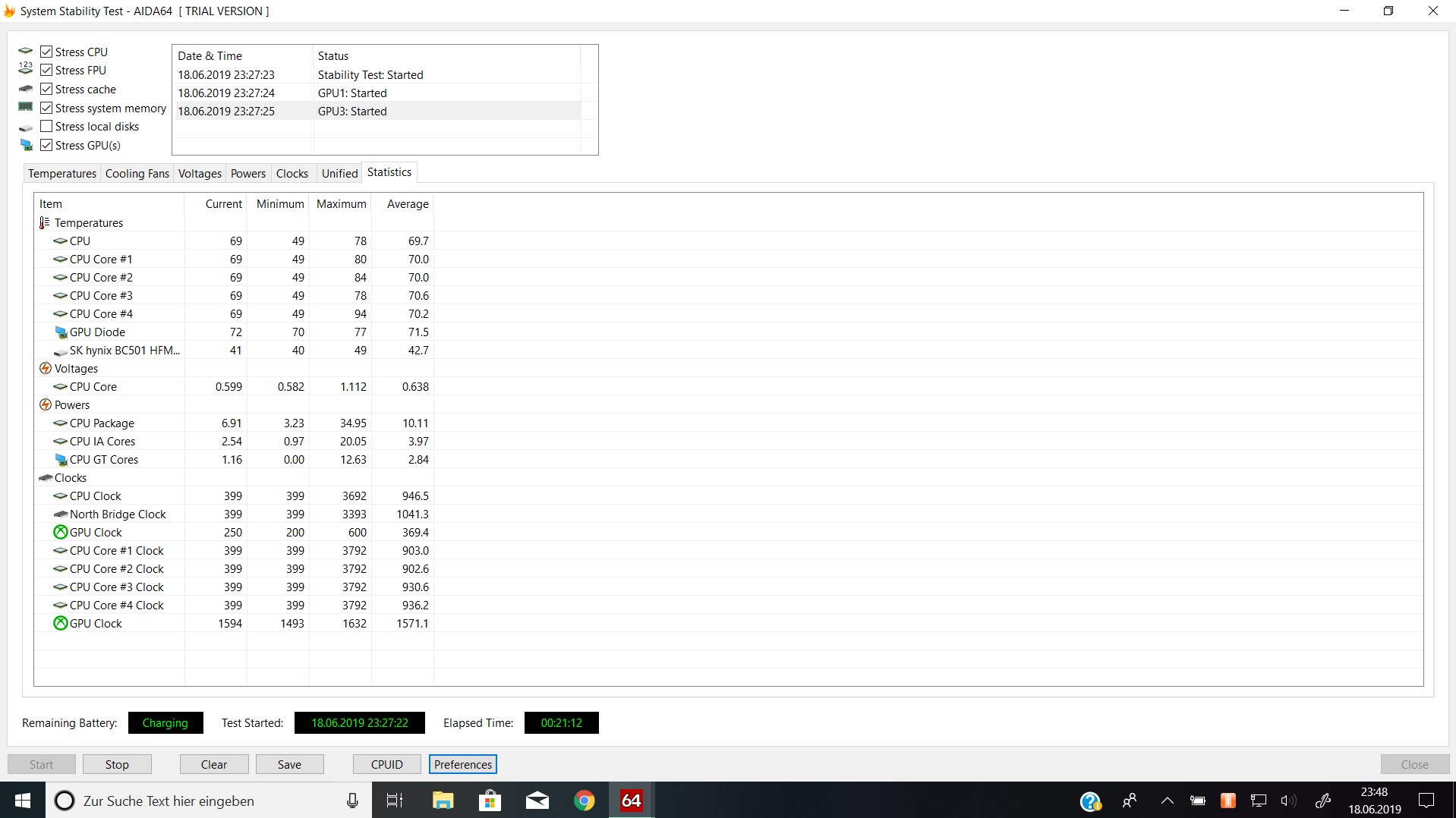

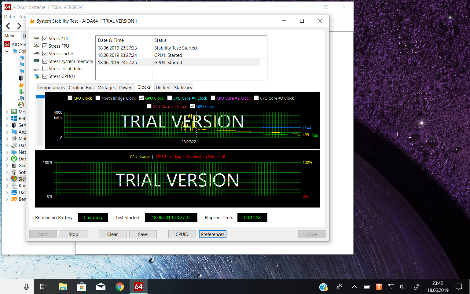

Hallo Leute, ich hoffe hier kann mir geholfen werden, bzw. ihr könnt meine eventuelle Dummheit aufklären :D
Seit ca. 2 Wochen besitze ich das HP Envy x360 15-dr0004ng, das mit einem i5-8265u, sowie einer MX250 (4GB) ausgestattet ist.
Leider habe ich Probleme, wenn das Convertible unter Volllast läuft.
Ursprünglich fielen mir die Probleme beim Gaming auf (natürlich weiß ich, dass das Ding nicht auf High End- Gaming ausgelegt ist, aber wenn man die Einstellungen entsprechend runterschraubt ist das ja trotzdem kein Problem). Ich habe Spiele auf entsprechenden Einstellungen ausgeführt, natürlich das Netzteil angeschlossen und am Anfang lief auch noch alles recht gut - hier und da mal ein kleiner Framedrop, aber nichts außergewöhnliches. Nach etwa 5 Minuten wird das Convertible an der Unterseite allerdings wirklich sehr warm, und es gibt sehr viele Framedrops, die die Spiele zwischenzeitlich unspielbar machen.
Aus diesem Grund habe ich dann mal mittels AIDA64 einen Stabilitätstest ausgeführt (CPU + FPU + Cache + System Memory + GPU) - die Temperaturen sind, soweit ich das als Laie beurteilen kann, im Durchschnitt absolut im Rahmen (damit hätte ich bei der Temperatur der Unterseite nicht gerechnet). Allerdings stellte sich heraus, dass die CPU nach einiger Zeit sehr stark runtertaktet, und sich nach einigen Minuten auf ca. 400 Mhz ansiedelt - das kann/darf doch eigentlich nicht sein, oooooder? Wenn ich nur einen CPU-Stresstest mache, tritt das Problem nicht auf. [Leider scheint AIDA64 meinte MX250 außerdem nicht so zu mögen - auch wenn ich im NVIDIA Control Panel die MX250 für alle Anwendungen ausgewählt hab, lief fast dauerhaft die HD 620 auf 100% - naja, das "Problem" trat ja trotzdem auf]

Den HP-Support habe ich angerufen, die Diagnose zeigte keine Probleme, und ein weiterer Mitarbeiter sagte mir dann, dass das "normal" wäre.
Was sagt ihr denn dazu, ist das "normal", oder habe ich recht und da stimmt etwas nicht?

Deine CPU throttelt und daher taktet sie sich auf 400mhz herunter, steht auch im Aida stresstest in rot.
Lüfterpad unterm laptop könnte Abhilfe schaffen.
Ggf. WLP erneuern, falls du Garantie hast sollen sie dir das gerät austauschen bzw die WLP erneuern.

@niteaholic naja, der Stresstest vom Screenshot zeigt ja dauerhaft 0% Throtteling an. Aber abgesehen davon ist es natürlich trotzdem Throtteling.
Aber so extrem darf es ja eigentlich nicht sein, oder?
Dass ich nicht erwarten kann dass die CPU bei Last dauerhaft mit 2 Ghz oder mehr arbeitet ist klar, aber 400 Mhz erscheinen mir dann doch schon sehr wenig🤷🏼‍♂️
Garantie hab ich, das Gerät ist ja erst knappe 2 Wochen alt...
Stand das convertibal auf dem Tisch? Wie schon gesagt wurde scheint die Thermik dazu beizutragen, ein Kern hatte über 90C. Wird das Gerät überhaupt aktiv gekühlt? Hatte schon welche in der hand die nichtmal einen Lüfter hatten und bei den sommerlichen Temperaturen (zumindest hier) ist es dann kein Wunder das so lange runter gedrosselt wird das nichts mehr geht

400 MHz sind schon heftig wenig....Aber es muss nichtmal die Temperatur der CPU sein....es kann auch die Temperatur der Spannungversorgung sein.
guck mal in diesen Erfahrungsbericht von mir:
https://www.computerbase.de/forum/t...tbericht-und-optimierung-fuer-spiele.1840958/
Und in diese Anleitung zum undervolting, die eine umfassendere Analyse der Situation beschreibt...sowie Hilfe gibt beim undervolten und balancen der verfügbaren Möglichkeiten:
https://www.computerbase.de/forum/t...von-aktuellen-intel-nvidia-notebooks.1869825/
Ist natürlich ein anderes Notebook und damit eventuell ganz andere Probleme, aber in der undervolting Anleitung habe ich versucht es so allgemein zu halten, dass man es auf individuelleSituationen übertragen kann.
Reaktionen: aandroidd

Ja es stand auf dem Schreibtisch, hab zwischenzeitlich für einen besseren Luftfluss die Hinterseite etwas angehoben bzw. was drunter gelegt - half leider nicht. Und im Gerät sind Lüfter drin, die auch deutlich zu hören sind.
Wun Wun schrieb:
Ich habe das Vorjahresmodell (mit 8250u und MX150) und bei dem hatte ich anfangs auch ziemliche Throtteling-Probleme, was aber in meinem Fall durch ein Bios-Update für eine veränderte Lüftersteuerung verbessert wurde.
Evtl. mal schauen, welche Version installiert ist und ob's eine neuere gibt.
Gut zu wissen dass da möglicherweise noch was kommen könnte :D allerdings gab es vorgestern erst noch ein BIOS-Update, und der erste HP-Mitarbeiter meinte auch dass das einen Fehler im Command Center beheben sollte, welcher für Lüfterprobleme gesorgt hätte...allerdings läuft nach dem BIOS-Update immernoch alles wie davor.
