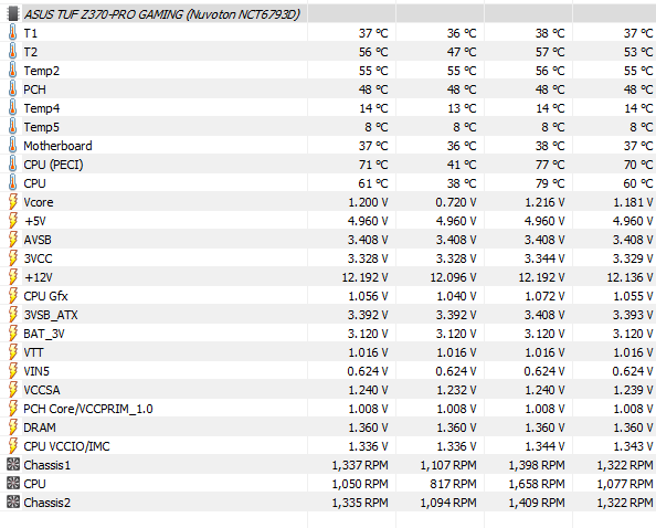

Ich habe das Problem das wenn ich die CPU mit Prime 95 Small FFT teste Sie nach etwa 2 minuten anfängt zu throtteln.
Es ist aber kein Temperatur Throttling, da meine CPU nie über 79 grad Celsius kommt.
Habt ihr vielleicht eine Idee woran das liegt?
An einer Bios Einstellung?
Du hast HWiNFO ja schon geöffnet. Du musst nur noch etwas herunter scrollen. Dort sind die Ursachen für Throttling aufgeführt. Also entweder selbst auswerten oder mal einen vollständigen Screenshot posten.

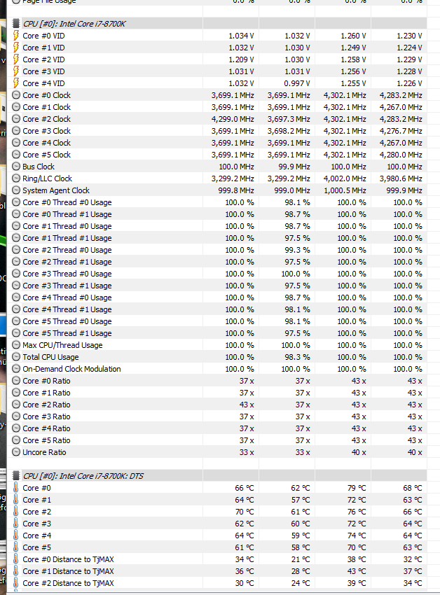

Ich habe einen Dark Rock Pro 3 und die CPU habe ich vor 2 jahren geköpft. Hatte den immer auf 4.8ghz aber wollte halt mal schauen wieso der immer throttelt
Ich habe nun Short und long duration limit auf max gestellt und CPU current capability auf 140 prozent.
Sobald er throttelt bekomme ich einen VR Thermal alert
ich sehe aber auch wenn ich prime 95 starte zieht die cpu 130watt. Wenn ich ein Video rendere nur 100

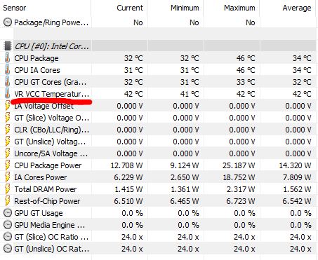

VR steht hier vermutlich für Voltage Regulator. Das ist die von mir schon angesprochene Thematik mit den Spannungswandlern. Vielleicht habe ich dein Mainboard etwas überschätzt oder die CPU zieht mehr Leistung als erwartet.
Schau mal ob du die zugehörige Temperatur in HWiNFO findest. Könnte bei dir unter VR VCC Temperatur laufen.
100% Auslastung des Prozessor bedeutet nicht automatisch immer den gleichen Energiebedarf. Abgesehen von Zusatzfunktionen wie AVX, die eine deutlich höhere Leistungsaufnahme zur Folge haben, spielt auch die Art der Berechnung eine Rolle.
In deinem Bild ist der entsprechende Wert nicht aufgelistet. Da sollte schon etwas um die 100°C stehen damit er drosselt. Da wir ja ähnliche Mainboards haben könnte es bei dir auch an gleicher Stelle wie bei mir stehen:
joa xD
Wie geh ich damit um bzw. wie kann ich das verbessern?
