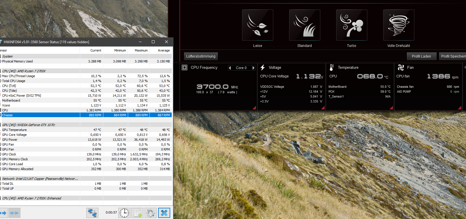

Eben ist das Phänomen wieder aufgetreten und mir ist aufgefallen, dass das ASUS Tool bei 68°C fest steckt, während HWInfo 42°C meldet, was für keine Last realistisch scheint. Jetzt hilft nur ein Neustart des Systems und alles funktioniert wieder wie gewohnt.

In meinem Screenshot sieht man im HWInfo Fenster, dass Tdie 10°C niedriger als Tctl sind. Somit ist Tdie die wahre Temperatur und Tctl = Tdie + Offset. Normalerweise zeigt das ASUS Tool eben auch Tdie an und steuert danach die Lüfter.

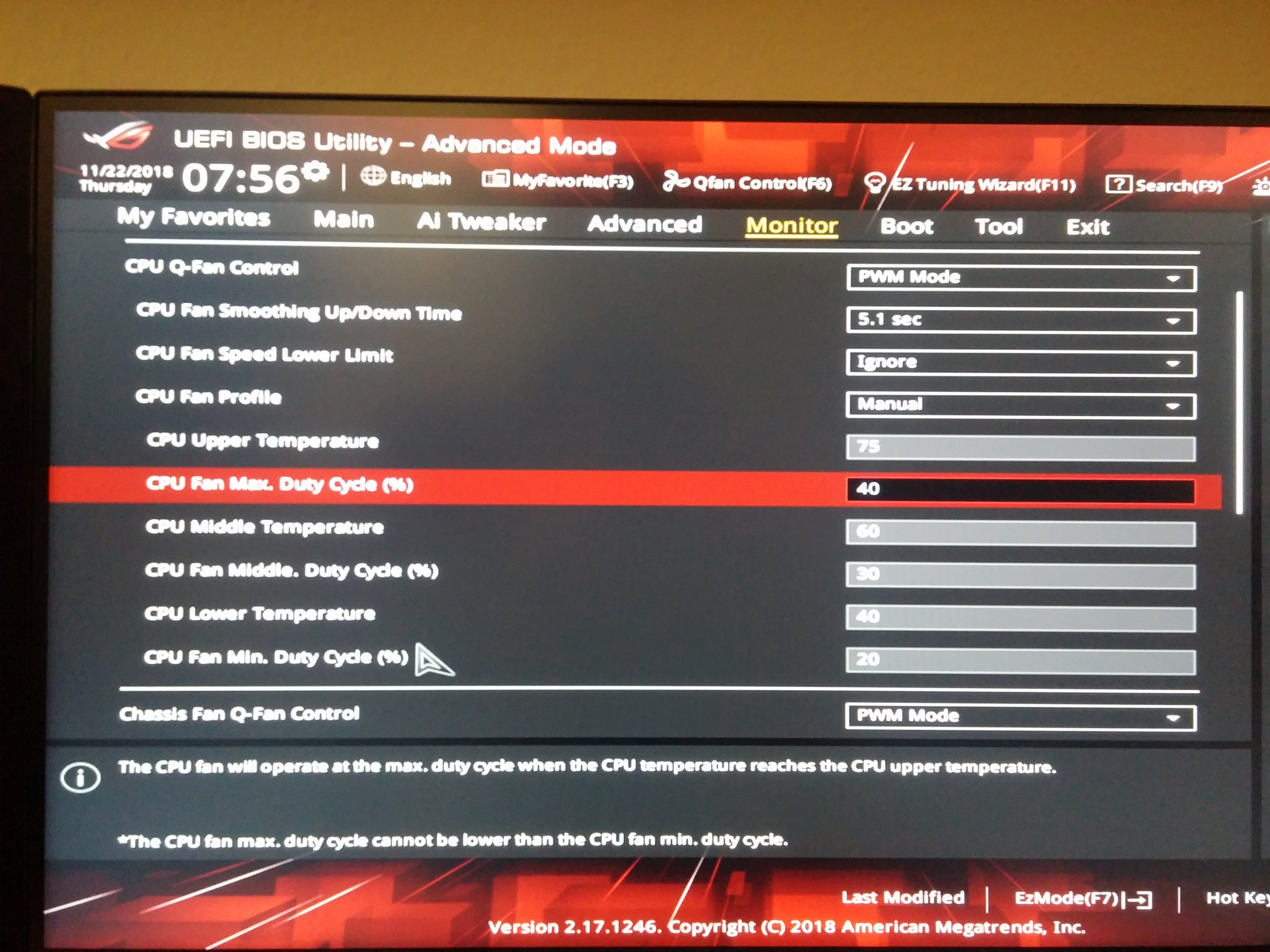

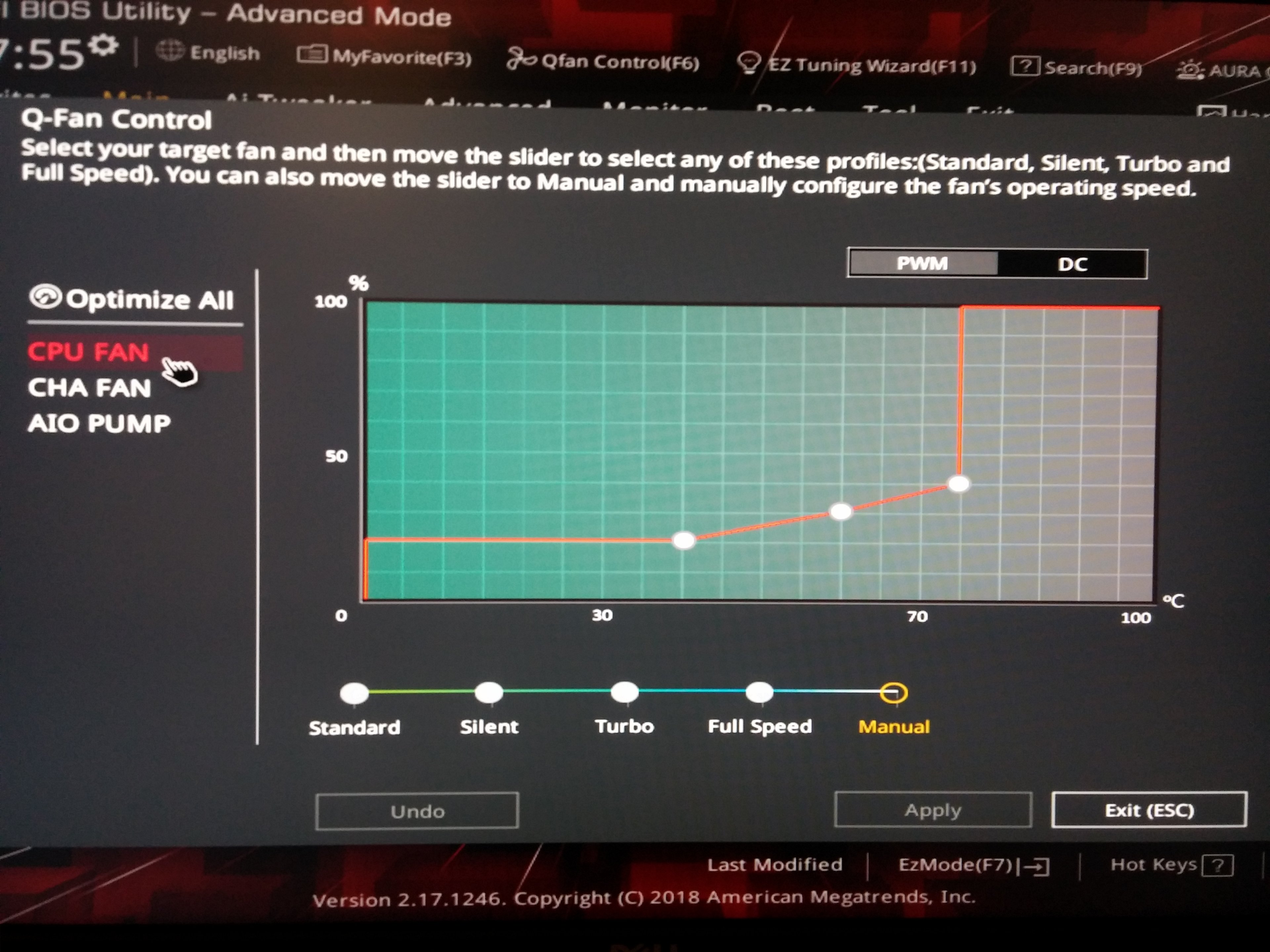

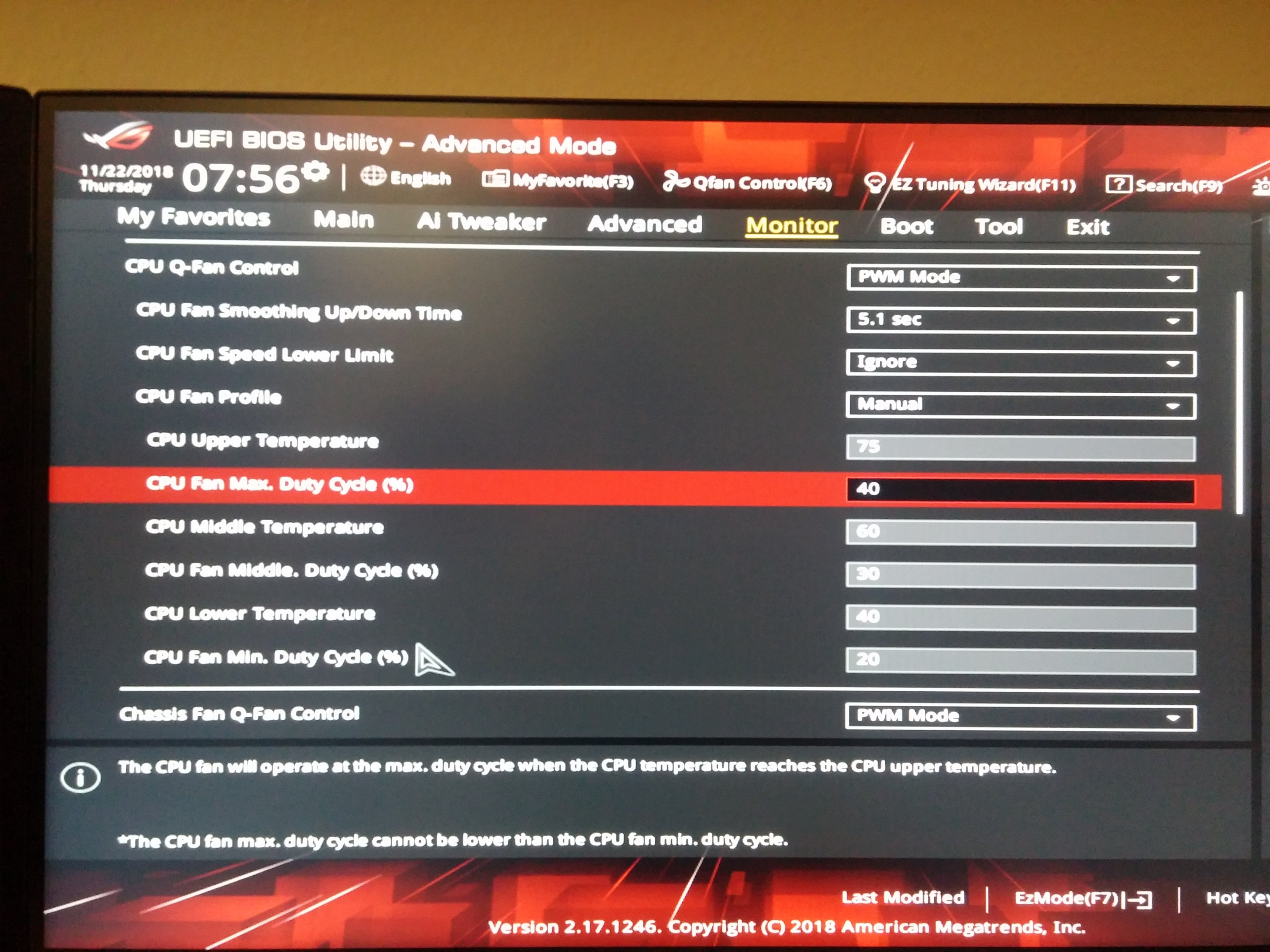

Es gibt keinen Grund die ASUS Software als Schrott zu bezeichnen, sie funktioniert besser als die Steuerung im BIOS. Hier lässt sich wie auf dem Bild zu sehen die Einstellung für >75°C nicht verändern und somit dreht der Lüfter mit 100%. Zusätzliche Punkte lassen sich auch nicht in die Kurve einfügen.
Dann gibt es im Monitor Tab noch die Möglichkeit die drei Punkte aus dem Diagramm händisch einzugeben. Der Erklärung des makierten Eintrags unten würde ich entnehmen, dass der Lüfter beim erreichen von 75°C mit dem eingestellten Max Duty Cycle läuft. Wenn man davon ausgeht, dass das BIOS den Offset nicht herausrechnet, kommt die Einstellung im Monitor Tab dann auch hin. Wenn die CPU dann aber eine noch höhere Temperatur erreicht (95°C inkl Offset, also 85°C ohne) dreht der Lüfter sofort auf 100%, was dann 3000 RPM zu 1700 RPM kurz davor entspricht und wird so sehr nervig laut. Die Kühlleistung steigt soweit, dass die Temperatur schnell fällt und der Lüfter wieder herunterdreht. Das startet das Spiel von neuem und die Lüfter dreht so alle 20Sek für kurze Zeit voll auf -> Sehr nervig. Ich weiß, dass 85°C sehr viel sind, allerdings war ich einfach enttäuscht über die mangelnden Einstellungsmöglichkeiten im BIOS die eine ordentliche Einstellung der Drehzahl über die Temperatur nicht zulassen. Also habe ich das ASUS Tool ausprobiert, dass dieses ein bisschen besser macht, weil die Drehzahl auch für >75°C eingestellt werden kann.

Durch das ASUS Tool ist mir nun aber aufgefallen, wo das Problem liegt. Das Problem beschreibt sich so: Hohe Belastung von GPU und CPU -> Temps steigen und Lüfter drehen entsprechend der eingestellten Kurven hoch -> Last auf GPU und CPU wird nach 1-2 Stunden weniger (zurück im Idle) -> Lüfter bleiben aber bei den Drehzahlen, die sie während der hohen Belastung haben, obwohl HWInfo wieder normale Idle Temps anzeigt
Das Problem tritt nicht täglich auf, sondern nur vereinzelt
Durch das ASUS Tool ist mir nun aufgefallen, dass in diesem Fall die angezeigte Temperatur im ASUS Tool nicht mehr stimmt (vorher deckt sie sich mit der Angabe von HWInfo). Somit regelt das Tool die Lüfter immer noch nach der hohen falschen Temperatur. Dadurch, dass das Verhalten auch bei der Lüftersteuerung im BIOS auftritt, nehme ich an, dass das BIOS in dem Fall auch nicht mitbekommen hat, dass die Temperatur gesungen ist. Das war aber nicht ohne neustart zu überprüfen und ist deshalb nicht aufgefallen. Das ASUS Tool zeigt wohl die Temperatur an, mit der auch das BIOS arbeitet.
