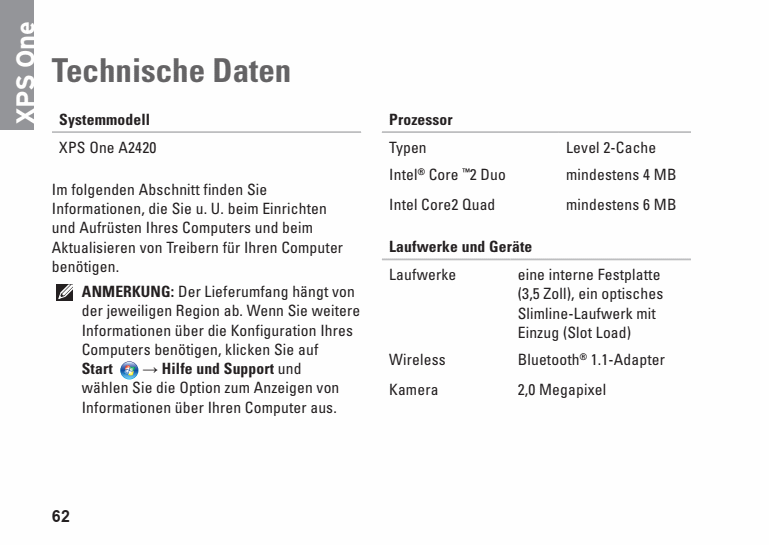

Ich möchte meinem Rechner -ein Dell XPS One A2010 All-in-One Computer- neuen Schwung verleihen und ein CPU Upgrade durchführen. Da im Handbuch "Intel Core2 Quad" mit "mindestens 6MB" steht (siehe Anhang) und mein Bios vom 27. März 2009 ist (Veröffentlichungsdatum, siehe hier), ging ich davon aus, dass ich die CPU mit einem Q9550s ersetzten kann (veröffentlicht am 18. Januar 2009).

Ich würde nun versuchen wollen, die CPU umzutauschen. Aber gegen welche? - Ich würde gern die leistungsfähigste, mit meinem Board und BIOS kompatible CPU verwenden wollen. (Bei Dell bekomme ich dazu leider keine brauchbare Unterstützung, es wird lediglich auf die anghängte Seite des Handbuches verwiesen...)

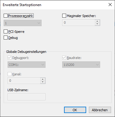

Und ich würde dich bitten, Screenshots von msconfig zu posten
in msconfig in Start -> Erweiterte Optionen, diesen Dialog:
