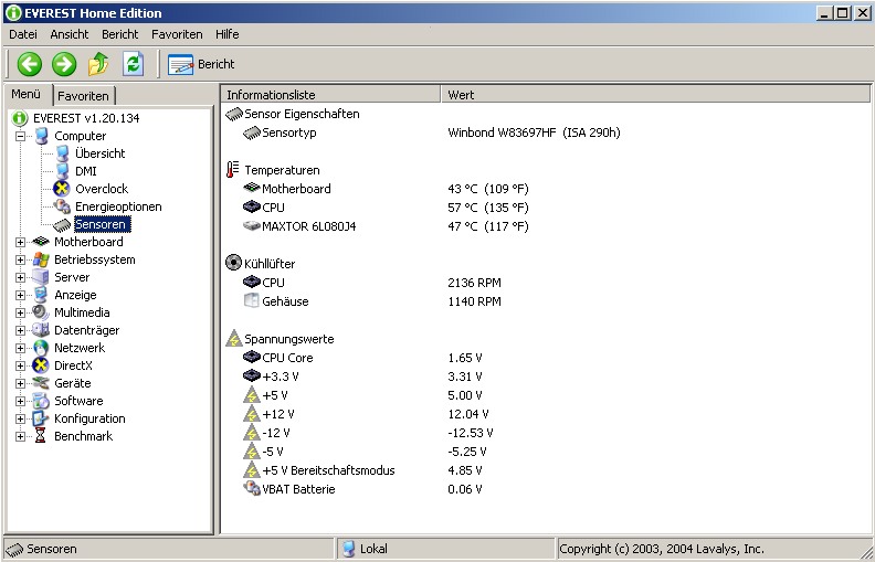

Naja, ich weiß nicht...mit dem anderen wars auch schon ziemlich warm hier oben und er war übertaktet. Zum Sensorkopf...weiß nicht genau was du meinst. Kann dir nur ein Screen von Everest liefern.
Edit: Alos ich weiß ja nicht wo das Board seine Sensoren hat, aber ich hab jetzt seit ner viertel Sunde meinen Ventilator auf Stufe 3 ziemlich nah aufs offene Gehäuse gerichtet und die Temps von der Platte(47°C) und von der CPU(57°C) bleiben recht konstant. Nur das Board ist auf 40°C zurückgegangen.

Hast Du mal geschaut, ob es Bios-Updates für dein Board gibt, wenn ja, schau mal was da verändert wurde (wird).
Ich hatte mal eine MSI Neo-2 PFISR, da wurde bei einem Bios-Update die Temps korrigiert.
Die Board- und HD-Temps kommen mir ziemlich hoch vor. Hast Du ein Thermometer (zB mit Fühler für Außentemp). Wenn ja, häng das mal bei geschlossenem Gehäuse rein, und poste diese.
Ich bin leider nicht so der Athlon-OC-Experte, könnte mir aber vorstellen. daß die Spannung von deinem Board angehoben wird, wenn der Prozzi mit FSB 166 läuft, selbst wenn Gesamttakt gleich ist. Durch eine höhere Spannung wird die CPU-Temp steigen. Allerdings ist wie gesagt, dein MoBo-Temp ungewöhnlich hoch. Ich nehme mal an, dein VCore steht auf AUTO. Hast Du zufällig Vergleichswerte?
(Wenn dies völliger Schwachsinn ist, bitte löschen...)

VCore ist ok, Everest, Core Cell, und CPU-Z zeigen alle die Standard 1.65V an.
Der Thermometer hat jetzt nach fast einer halben Stunde max 33°C angezeigt, wobei ich ihn die letzten 15 min Richtung 9800Pro, CPU-Kühler und NB-Passiv-Kühler gedreht hab. Das ist also schonmal völliger Käse und ich denk wenn ich von allen Temps ca 10°C abzieh sind das die wahrscheinlich zutreffenden.
