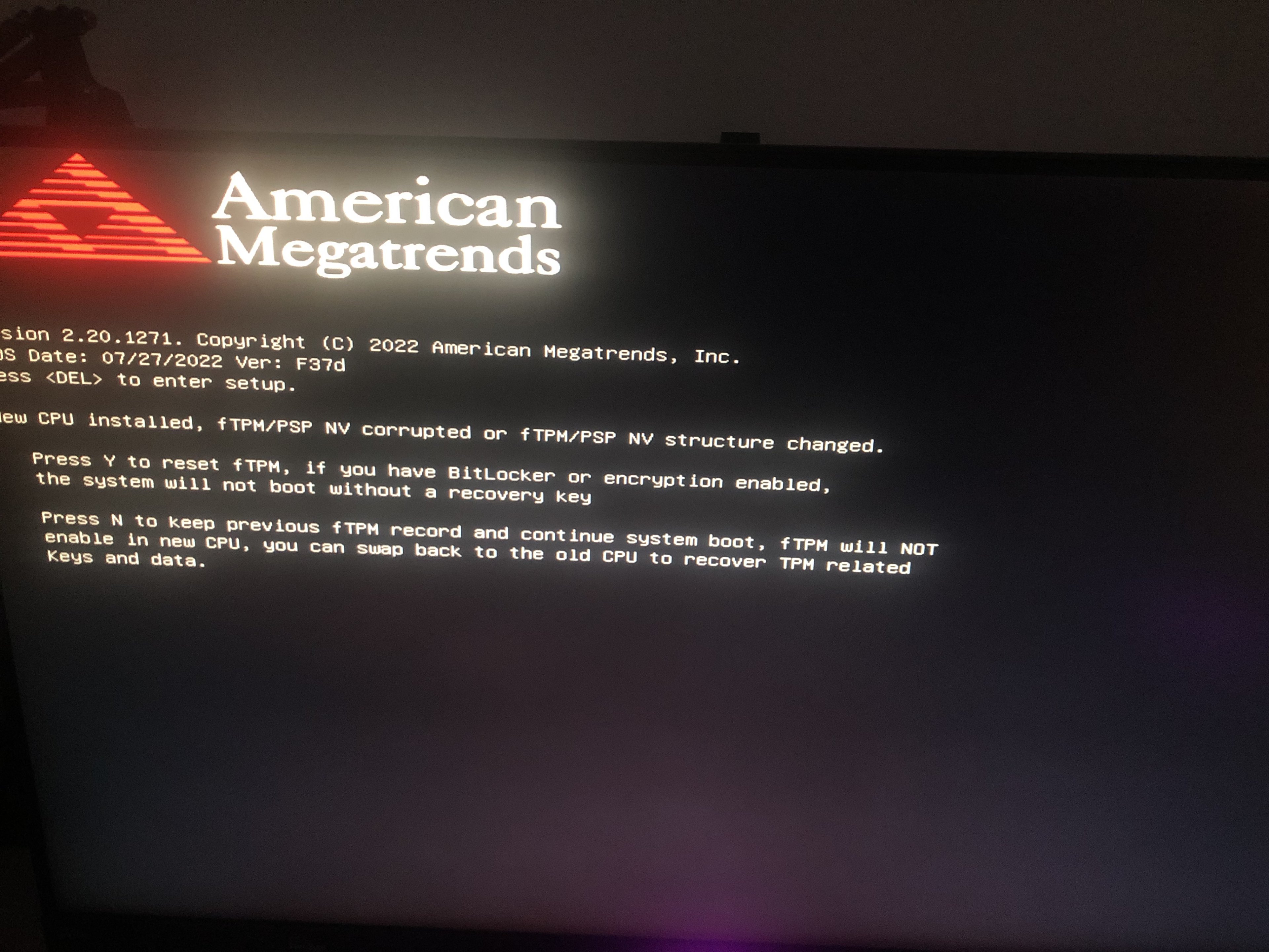

Hey Leute,
Ich bin von einem ryzen 9 3900x auf einen ryzen 7 5800x3d umgestiegen. Seitdem bekomm ich nach dem Start diese Eilmeldung von megatrends. (Siehe bild).
Hardware technisch kenn ich mich relativ gut aus allerdings kaum bis garnicht mit Software und mein Englisch ist auch nicht das beste.
Ich habe bereits gegoogelt aber nicht wirklich was dazu gefunden. Wenn ich N drücke Booted der Rechner ganz normal aber es ist nervig.
Daher wäre meine Frage wie ich es beheben kann und was ftpm ist.
Schon mal vielen Dank im Vorraus.
Du musst nur lesen was da steht.
Da kannst du noch so lange N drücken, die Meldung wird weiterhin erscheinen.
Nur wenn du Z drückst geht das weg. Wenn du Bitlocker oder eine andere Verschlüsselung aktiviert hast musst du dann nur noch den Recovery Key eingeben.

Du musst Z drücken, weil das englische Layout aktiv ist. Solange du das nicht machst, kommt die Meldung und da kannst du auch das CMOS zig mal zurücksetzen, weil das TPM dadurch nicht gelöscht wird.
Ahsoka tani schrieb:
Das (Firmware) Trusted Plattform Module ist ein kleiner Speicher für sicherheitsrelevante Informationen (Verschlüsselung und anderes), welcher von Windows 11 benutzt und benötigt wird. Das Ding kann man entweder als Chip auf das Mainboard stecken oder hat es als kleinen ARM Chip in der CPU*. Durch den CPU Wechsel hat das Board gemerkt, dass hier etwas nicht mehr stimmt und und will den Speicher zurücksetzen. Das musst du mit Y (deutsches Board Z) bestätigen.
* bei AMD der PSP = Plattform Security Processor

Hat geklappt, danke euch !
ok lag am englisches Layout. Hab Z gedrückt Hatte kurz blackscreen aber dann ging es. Musste auch nichts weiter machen und die Meldung ist auch weg. Ist die Sache damit erledigt ? Wie gesagt ich hab kein Plan davon. Danke euch !
