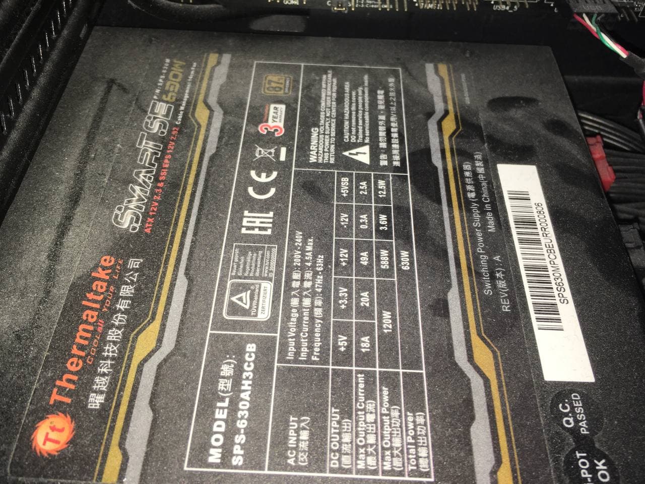

Bei dem Netzteil würde ich sagen: Tausch das Netzteil ;)
Was genau stimmt nicht mit dem Netzteil? Ist das generell schlecht? Passt das nicht zum System? Ist es so offensichtlich dass es am Netzteil liegt? Ich probiere gerne ein anderes Netzteil aus. Ich frage nur, weil ich mich dafür Interessiere und auch in dem Bereich was lernen will :) Danke
Edit: Und welches Netzteil würde passen? Bzw. wie finde ich heraus welches für mein System gut ist zb.?

Wegen dem netzteil, die Marke hat nicht einen guten ruf deswegen.
Wenn du ein Netzteil suchst würde ich nach dem Artikel ein netzteil deiner wahl vielleicht kaufen :
https://www.computerbase.de/artikel...47979/#abschnitt_netzteilrechner_uebertreiben
Grüße
Das kann niemand sagen ob es wirklich am netzteil liegt, ich würde mal eben mit z.b. undervolting mal versuchen ob das problem damit in den griff zu bekommen ist. Wenn es dann geht "könnte " es echt am netzteil liegen.
