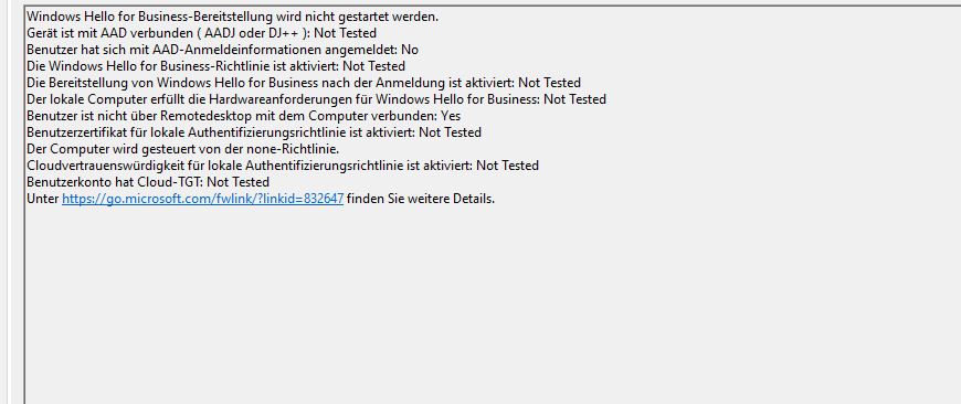

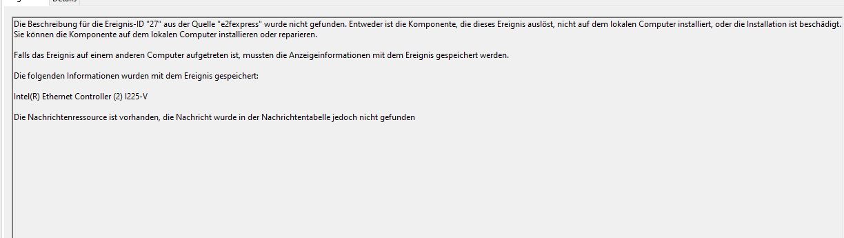

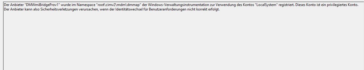

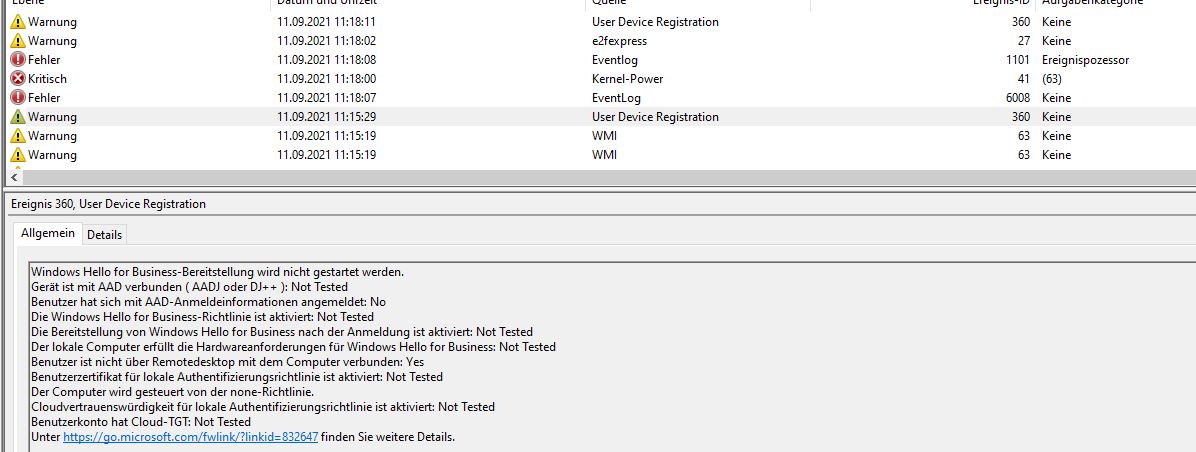

seit einiger Zeit plagen mich im Windows 10 ( egal ob online oder offline ) crash , freeze ... im Windows . Dies geschieht meistens unter Last bzw. in Spielen bzw auch Benchmarks . Wenn ich normal mit Office , Browser , Email arbeite passiert nichts. Die Fehler / Crash zeigen sich wie folgt das Bild friert für ein paar sek ein 2-3 hintereinander ein , Monitor/e werden schwarz , keine Reaktion mehr im System möglich . Nach 10-15 sekunden hilft manchmal nur die Rest Taste bzw. ein Neustart durch Windows , damit ich wieder normal arbeiten kann . System ist aktuell bzgl. Windows 10 & GPU Treiber. Virenscanner hatte ich auch mal durchlaufen lassen aber nichts gefunden. Anbei mal ein paar Bilder von der Ereignisanzeige . Hoffe ihr könnt mir weiterhelfen ?!;) System siehe Sig
Erster Fehler windows app crash dieser fehler kommt daher das keine camera am pc angeschlossen hast
Das zweite ist ein angelegtes Benutzerkonto von einer software die spezielle berechtigungen hat ich würde das mal löschen
Dritter Fehler ist ein Überbleibsel von OS upgrade von eine nintel chipsatz ist aber auch ein bekannter bug das der treber nicht geht.
Letzter fehler ist derslbe wie der erste keine cam angeschlossen folgend kann hello for buisness nicht gehen.
Zum Problem welches netzteil hast angeschlossen das klingt verdächtig danach das das netzteil Abschaltet.
