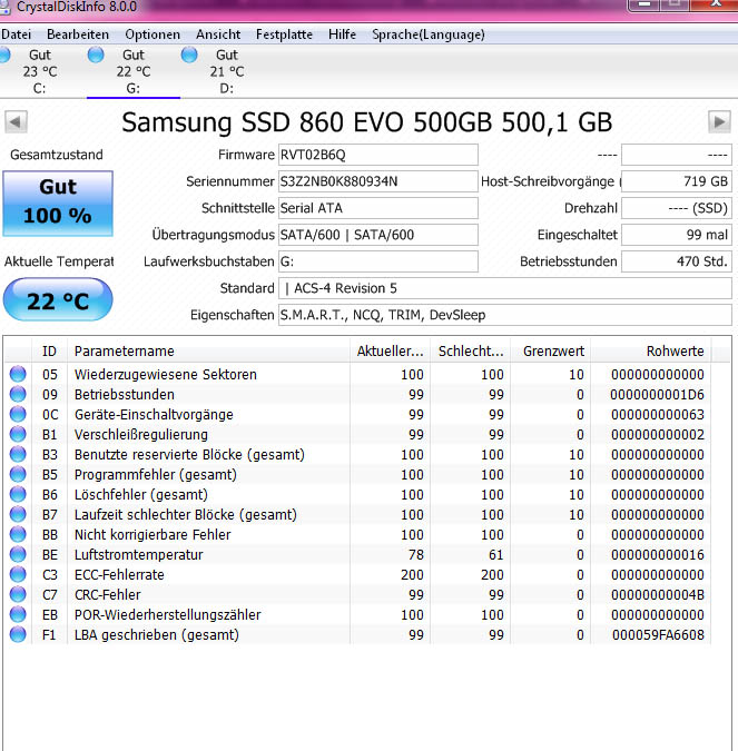

leider finde ich bezüglich meines Thema nicht wirklich vernünftige Antworten bei der Suche und bei google, so frag ich es mal direkt.
Ich betreibe eine Samsung 860 EVO in meinem AM3+ system und wir wir ja mittlerweile wissen, verträgt sich die SSD nicht mit dem sata controller der AMD southbridge.
Seit ich den windows SATA treiber nutze, habe ich zwar keine Probleme mehr mit dem bekannten Problem, bei dem längere Ladeaussetzer bzw. Programmhänger auftreten, wenn die Programme von der SSD geladen werden (in meinem Fall Spiele). Aber leider bekomme ich weiterhin immer mal einen CRC Fehler, wenn die SSD stark gefordert wird. Sprich beim spiel installieren oder beim runterladen über Steam (400mbit leitung = 50mb/s). Im normalen Spielbetrieb hingegen bin ich sicher vor CRC Fehlern.
Nun ist meine Frage, sind CRC Fehler schädlich für die SSD? Da die Samsung ja ausschließlich für Spiele da ist, mach ich mir keine Sorgen vor eventuellem Datenverlust, da es da ja nicht wirklich schlimm ist (konnte sowas jetzt aber auch noch nicht feststellen). Aber können diese Fehler die SSD physikalisch beschädigen?
Hier mal meine HDD Werte
Nein, CRC-Fehler an sich sind nicht schädlich. Allerdings deutet das darauf hin, dass es Probleme in der Kommunikation mit dem Controller gibt. Überprüfe alle Kabel, ob sie ordentlich sitzen.

Überprüfe mal das SATA Kabel auf lockeren Sitz bzw. wenn Du noch eins hast, direkt austauschen ;)
Reaktionen: areiland, John Sinclair und WhyNotZoidberg?
Ich kanns probieren, aber es würde mich wundern da das kabel an einer anderen zuvor eigentlich gut lief. Und Holt hier aus dem Forum hatte schonmal angemerkt in einem anderen Thema (hier https://www.computerbase.de/forum/threads/samsung-860-evo-mag-amd-sata-treiber-nicht.1847663/), dass die Inkompatibilität zwischen der 860 EVO und der AM3 southbridge CRC Fehler verursachen kann, auch wenn man den wesentlich besseren sata treiber von Windows nimmt.
Aber vielen Dank schonmal für die Information, dass die CRC Fehler zumidnest schonmal keinen Schaden anrichten dahingehend.

Es war ja auch nicht wirklich meine frage woher die CRC Fehler kommen, da ich mich mittlerweile schon gut eingelesen habe in die problematik der 860 EVO mit Sata controllern von AMD's AM3+ plattform und zu 95% davon überzeugt bin, dass eben diese Inkompatibilität dazu führt. Dennoch werde ich bei gelegenheit mal das Kabel tauschen.
Einzig wenn man die NB Takte (Hyper Transport) übertaktet, könnte es vielleicht einen Einfluss haben, wenn dann über die NB auch die SB übertaktet wird.
