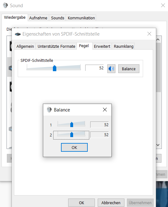

Balance hab ich auch einfach mal dran rumgespielt. Was da seltsam ist:
Wenn ich den linken Kanal runterdrehe, wird der rechte LS leise. Wenn ich den rechten runterdrehe, ebenfalls der rechte :D Also er wird nicht komplett stumm. Eingestellt hab ich das hier:
Und um so eine Sonderlichkeit auszuschließen, hab ich ja extra den iPod angeschlossen. Bei dem weiß ich, dass alles funktioniert, weil ich den fast täglich benutze^^
