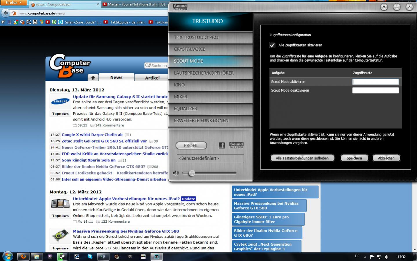

hab grad die Recon3D PCIe von Creative bekommen.
Frage 1:
Bei der Funktion Scout kann man die Tasten belegen, ob es aus oder ein sein soll.
Das Problem, nachdem ich die Tasten belege und auf Speichern klicke, zeigt er an
das die Tasten nciht mehr belegt sind. Zur Kontrolle hab ich natürlich nochmals nachgeschaut. Wie kann ich den Scout benutzen sodass die Tasten belegt bleiben, oder ist es normal?
1. Hast du auch richtig eine tasten kombi benutzt z.b. alt+a?
2. THX wird immer abgestellt wenn der scout modus benutzt wird es soll ja nichts verfälschen.
3. Kommt auf das SPiel ALchemy ist ja nur für den 5.1 Sound da damit man nicht nur stereo hört.
OK Danke das mit Scout hat funktioniert. THX aktiviert sich automatisch beim abschalten von Scout.
