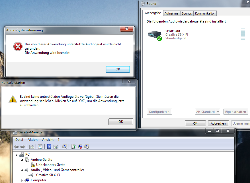

X-Fi Xtreme Gamer aktueller Gerätetreiber (seit 3 1/2 Jahren im Betrieb)
Win7 x64
Ja vorhin Rechner angemacht und keinen Sound mehr, im Gegensatz zu gestern Abend.
Es scheint mit als lege ein Softwaredefekt vor, da die Karte im Gerätemanager erkannt wird - weswegen auch erst die Nachfarge, bevor ich am System rumbastel ala Treiber reinstallieren und Soundkarte ausm Gehäuse friemeln.
Wenn die Soundkarte im Geräte-Manager deaktiviert wird, knacken die Boxen kurz.
Folgende Fehlermeldungen beim Versuch das Creative Audio Control Panel und den Konsole Starter zu starten, zudem fehlen die üblichen Audiowiedergabegeräte in der Windows Soundverwaltung (Anhang).
Möglichweise ist jemandem jene Problematik ein Begriff und kann mich daher ratsam unterschützen.

Welcher Teil ist "unbekanntes Gerät"?
Bin jetzt nich an meinem privaten Rechner, drum kann ich nich nachsehen; Aber der SPDIF ist mal da. Schätze mal das ist das Gerät "Creative SB Xfi" im Geräte Manager.
Aber dein Standard Wiedergabegerät wird unter dem Reiter "Sound" nicht gelistet.
