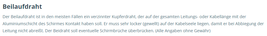

Schön wäre es noch, wenn jemand weiß, was es mit diesem Beidraht auf sich hat. An für sich steht der Geflechtsschirm, die nicht laminierte Seite der Folie sowie der Beidraht in Kontakt, von dem her selbst wenn man den Beidraht nicht umlegt und abschneidet, dann steht hier trotzdem alles in Kontakt. Soweit mal meine Erkenntnis. Ich vermute also, dies hat hier tatsächlich mechanische Gründe aber das ist auch nur meine Vermutung.
