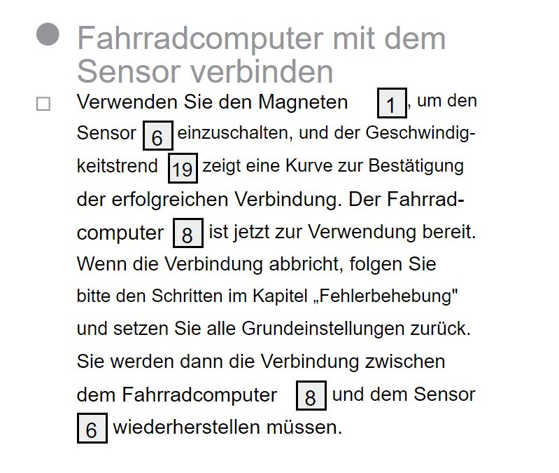

Bin hier durch die Suche gelandet. Hatte auch große Schwierigkeiten, das Teil wieder zum Laufen zu bringen. Habe mich natürlich schön an die Anleitung gehalten. Was letztendlich Erfolg brachte, war ein wiederholter Reset des ganzen Gerätes und zwar während er an der richtigen Stelle montiert war. Ich weiß nicht warum, aber erst dann hat es mit dem Pairing vernünftig geklappt und nun funktioniert er wieder prima. Irgendetwas hat bei dem Pairing gestört und danach war es dann nicht mehr möglich sich mit dem Sensor zu verbinden. Aber nun ist ja alles gut! :)
Reaktionen: capitalguy
