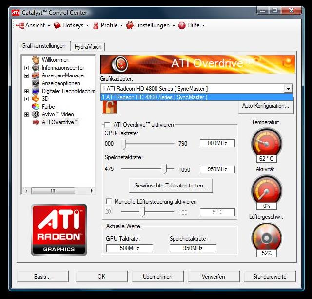

ich habe mir nun eine zweite ATI Radeon HD 4870 Sonic Dual Edition von Palit zugelegt und möchte diese mit meiner anderen (identischen) Grafikkarte per Crossfire(X) ?? verbinden. Das Problem ist, dass ich mit Crossfire bisher sehr wenig Erfahrung gemacht und auch sehr wenig Ahnung davon habe. Wenn ich diese beiden Grakas nun per Crossfire-Bridge verbinde, dann wird trotzalledem nur eine erkannt und der ATI Manager bringt eine Fehlermeldung, sobald man Crossfire aktiviert. Meine Frage nun: Die 4870 von Palit hat jeweils 2 Steckplätze für eine Crossfire-Karte, muss man also beide verbinden oder nur einen bestimmten (links oder rechts) ? Und gibt es bei der Crossfire-Bridge oben und unten oder gibt es sonst irgendwas wichtiges zu beachten ? Es drehen sich bei beiden Karten die Lüfter, es werden auch beide warm (eher heiß, wies bei ATI halt so is :D)

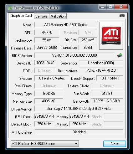

was gibt denn bittescjön gpu z für werte an ? sehr komisch . da steht aber auch @x8 , wird also nur mit 8 lanes angebunden weil du 2 grafikkarten drin hast

Beim Board war keine dabei. Ich frage mich auch über die seltsamen MHz-Werte von GPU-Z. Ausserdem wenn ich im Catalyst-Control-Center Crossfire aktivieren will, dann sagt der mir auf Grund eines Treiberfehlers wurde die Grafikkarte deaktiviert. Bei GPU-Z ist die 1. Grafikkarte von den MHz-Werten her normal, die 2. hingegen nicht. Und es sind beide nur mit @8x angebunden, ich hoffe, dass das so nicht normal ist und nur die eine auf x8 runtergetaktet ist.
da ist normal das beide mit x8 arbeiten eine mit x16 und eine x8 anzubinden geht bei CF nicht.
Doch, beide Karten werden nur mit 8 lanes angesteuert, da der Chipsatz nur die 16 Lanes aufsplitten kann für CF. ;)

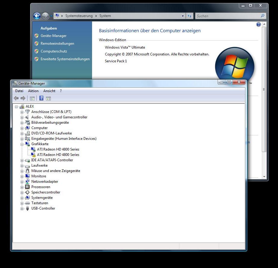

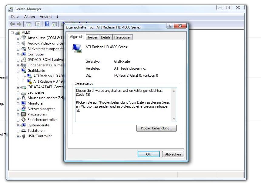

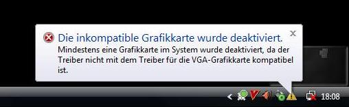

OK, Treiber 9.3 ist drauf, habe vorher alles gründlich deinstalliert. Habe nochmal 2 Bilder angefügt, die das problem zeigen. Im Geräte-Manager wird die Karte angezeigt, allerdings halt mit Ausrufezeichen. Das andre Bild zeigt die Fehlermeldung beim Hochfahren des PCs. Werde mir nun eine 2. Bridge bestellen. Könnte es noch einen anderen Fehler geben ? Probiere es gleich nocheinmal mit 8.12 aus; achja und beide Karten laufen im Normalmodus.
Eventuell gibts nen IRQ Problem, mit dem Sound oder sonstwas...
Hmm was ist das und wie könnt ich nachschauen, ob dies die Ursache ist ?
Wie lässt sich dieser Code 43 denn beheben, das wär ja schonmal einen Versuch wert.
Mfg
