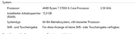

Hallo Community,
ich bin vor Kurzem vom Corsshair Vii Hero auf das Viii Hero gewechselt und musste feststellen, dass mir in Windows nun "nur noch" 15,9GB Ram angezeigt werden. Kennt vielleicht jemand von euch das Problem?
Es ist sicher kein richtiges Problem, aber es nervt irgendwie dann doch.
Was kann ich dagegen machen? Im BIOS werden 16GB erkannt, in Windows selbst fehlen genau 83 MB.

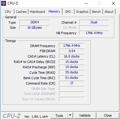

Cpu-z ist dein Kumpel, der verät dir promp ob der Arbeitsspeicher koreckt läuft und ob er erkannt wird.
CPUZ sagt, dass alles okay ist schätze ich :D

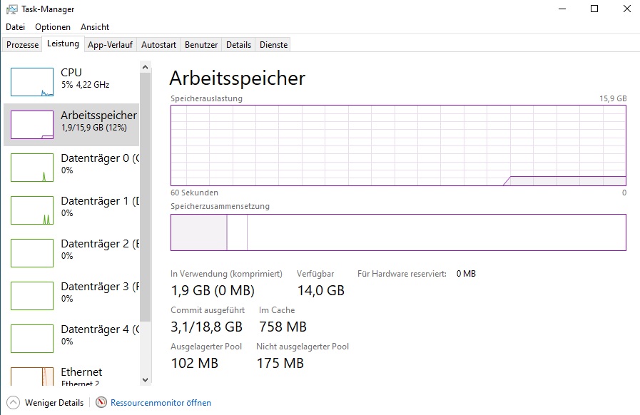

Schau mal in den Task-Manager. Dann wirst du feststellen das die kleine Menge an RAM für Hardware reserviert ist.

Das dachte ich zuerst auch, aber dort sind 0MB für Hardware reserviert.

Guck mal in den Ressourcenmonitor. Tauchen da die paar MB ebenfalls nicht auf, kann es sich schlichtweg auch nur um einen Rundungsfehler handeln.
Im Ressourcenmonitor tauchen auch nur 15,9GB auf. Was dabei auch komisch ist... meine CPU hat ja einen Basistakt von 3,6GHz.... mit dem Crosshair Vii Hero wurde das auch angezeigt... und 16GB Ram. Beim Corsshair 8 nun 3,59GHz mit 15,9 GB.... das hängt also wohl iwie zusammen. Im Bios ist alles so, wie es sein soll.

Top, das hat die CPU schonmal wieder auf 3.6GHz gebracht, aber der RAM ist noch bei 15,9 GHz.
