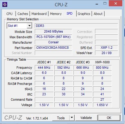

Die Daten kann man z.B. in CPU-Z im Reiter SPD einsehen, siehe
Okay das stimmt, allerdings werde ich gerade nicht so schlau was die Angaben aussagen sollen.

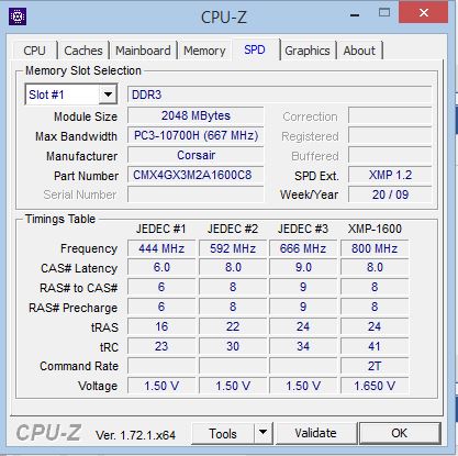

Welche Variante ist den gemäß TimeTable aktiv? Wohl das was im Reiter "Memory" zu sehen ist. Bei meinen aktuellen RAMS sieht es so aus, XMP ist aktiv:
Dann sollte der neue auch damit laufen.

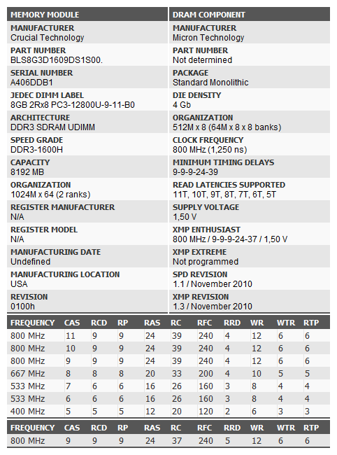

Die Balistix Sport brauchen kein XMP. Die haben ein JEDEC Profil für DDR3-1600H (also 9-9-9-24) und das Board stellt das von ganz alleine ein, falls es damit klar kommt. Du sparst dir also sogar den Schritt XMP zu aktivieren.
