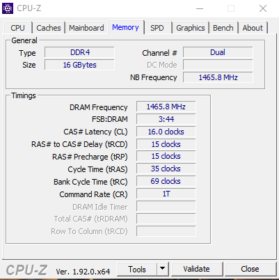

Mal eine Frage, läuft der RAM jetzt auf 2930Mhz??
Ja, er läuft auf 2933 MHz.
Reaktionen: W3hrWolf
Dankeschön für die Info.
Hat soweit alles gut geklappt mit dem Upgrade des RAM´s. Gekauft hab ich mir direkt 16 GB von G.Skill (siehe Signatur). Hab die 8GB 2666 Sport LT ausgebaut weil die den neuen Speicher gebremst haben.
