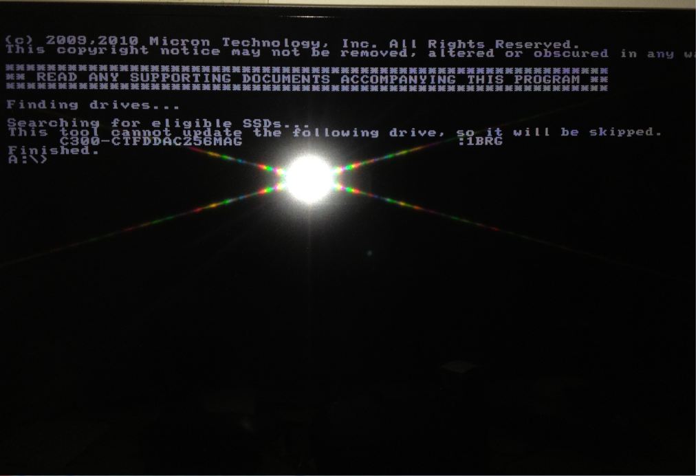

Wenn ich das Update Tool nochmal starte zeigt er mir keine FW Version an, es steht nur da dass dieses Tool kein update auf diesem Drive vornehmen kann und beendet wird.
Ich habe bereits alle 3 Versionen die zum Download stehen versucht, bei allen dieses Ergebnis.

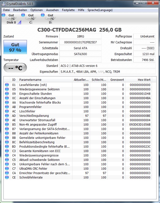

Installiere dir mal Crystal Disk Info, boote dein System im IDE-Mode und poste einen Screenshot von CDI, dann kann man sehen, welche Firmware aktuell installiert ist und ob evtl. sonst noch was an der SSD nicht stimmt.

Vor meinem Update war die Version 0002 drauf, CDI Screen hab ich angehängt. Allerdings sieht es so aus als ob die FW Version falsch ausgelesen wird oder schlicht und einfach fehlerhaft ist, den "1BRG" ist meines wissens nach keine offizielle FW Bezeichnung von Crucial.
Wie gesagt habe ich auch schon alle vom Hersteller zum Download angebotenen FWs getestet, das Setup gibt jedes mal einen Fehler aus dass es nicht für dieses Drive gedacht ist (siehe Bild 2).
Desweiteren wird die SSD im AHCI-Mode im Setup gar nicht erkannt.
