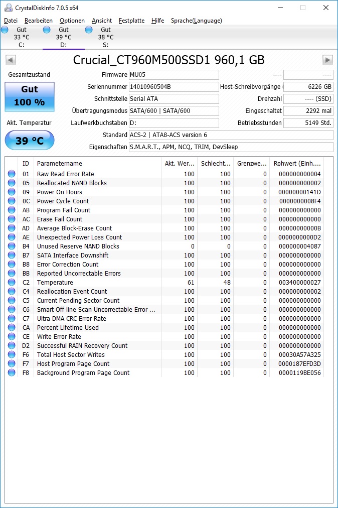

Poste doch bitte mal den Screenshot von CrystalDiskInfo für die SSD, ziehe aber bitte das Fenster soweit auf, dass alle Attribute und auch die Rohwerte vollständig sichtbar sind, also keine Scrollbalken mehr erscheinen. Bitte machen den Screenshot aus Windows und nicht mit einer Kamera vom Bildschirm und nur den Screen von CrystalDiskInfo, mit Alt+Druck erzeugt Windows einen Screenshot des aktiven Fensters in der Zwischenablage.

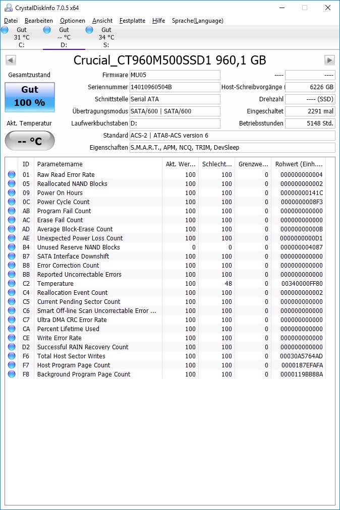

Ok, hier die Infos von CrystalDisk... Mich würde wundern wenn es wirklich am RAM liegen sollte, da ich die Probleme auch vorher auf dem anderen Rechner hatte (vorm Upgrade sozusagen), aber ich lass Memtest mal drüber laufen...
4 Roh Lesefehler aber keine erfolgreichen RAIN Recoveries, außer wurden schon 2 NAND Blöcke ausrangiert. Ein paar unerwartete Spannungsabfälle gab es auch, die sind Gift für SSDs, selbst wenn sie wie die M500 eine kleine Power-Loss Protection haben, aber die ist eben bei der M500 nur eine kleine Client Lösung und keine volle wie bei den Enterprise SSDs. Mache den RAM Test, wenn da nichts ist und es noch einmal auftreten sollte, posten einen neuen Screenshot von CDI, vielleicht kann man dann aus den Änderungen der Werte etwas ablesen.

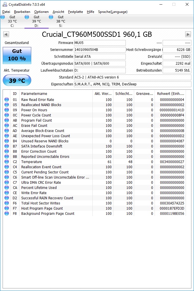

Edit: Nochmals CrystalDisk

Dabei fällt mir auf, dass beim alten Screenshot die Temperatur nicht angezeigt wurde wohl weil der Aktuelle Wert 100 war, beim neuen schon. Irgendwas scheint da nicht zu stimme, nimm mal h2testw, schreibe ein paar GB Testdaten auf die SSD und prüfe diese täglich. Mache das auch bei den beiden anderen Platten, sofern diese am gleichen Controller hängen. Es könnte ein der internen Datenpfade der SSD oder des Controller sein. Was für ein Mainboard hast Du?
Das mit Temperatur hatte ich auch bemerkt, aber darauf geschoben, dass die Platte gerade "offline" bzw. "kaputt" war... Ich probiere das mit den Testdaten mal. Das Mainboard ist übrigens ein MSI Z170A Gaming Pro
