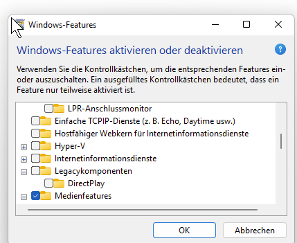

Direct Play ist aktiviert?
DirectPlay ist auch aktiviert, ja.
