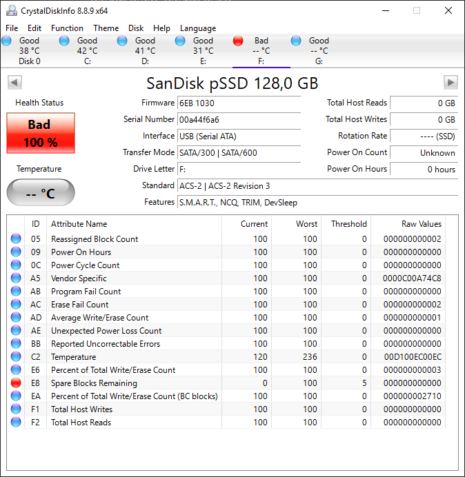

Hi,
das hier ist die "alte" Serie, nicht die aktuelle mit USB 3.1!
Ich habe einen 128 GB Stick per eBay-Kleinanzeige gekauft, er war noch original verpackt^^
Allerdings sieht ihn CrystalDiskInfo als 100% Bad an (siehe Bild) und liest auch nicht die SMART-Werte "Total Host Reads", "Total Host Writes", etc. aus.

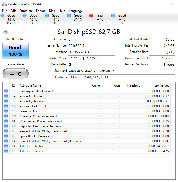

Ich besitze bereits 5 aus der gleichen Serie, 2 mit 32GB und 3 mit 64GB und mit all diesen hat CrystalDiskInfo keine Probleme (siehe 2.tes Bild).
Der 128 GB Stick funktioniert bisher einwandfrei und erreicht auch die maximalen Schreib- Leseraten bei großen Dateien. Auch ein check mit H2testw von der c't lief problemlos durch.
  • Hat jemand schon mal mit den 128ern das Gleiche gesehen / erlebt?
  • Hab ich einfach Pech, dass CrystalDiskInfo mit dem Stick nicht umgehen kann / mag?

Kannst ja mit h2testw ja testen ob er fehlerfrei funktioniert
EDIT: Hast ja schon getestet.
Wenn da keine Fehler gibt. Brauchst du dir keine gedanken machen.
