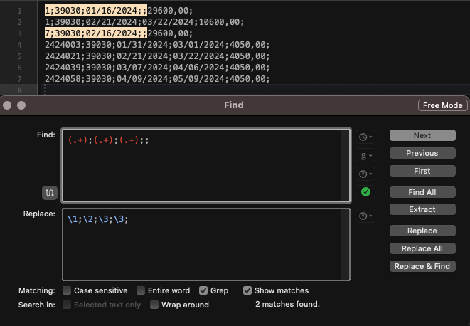

Geht auch mit Regular Expressions in einem Texteditor deiner Wahl und vermutlich auch in wenigen Zeilen als .bat
