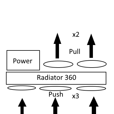

Würde das den gehen, dass ich unten wie gedacht 3 Lüfter in Push und nur 2 rechts in Pull betreiber, also so wie auf dem Bild:
Also x3Push/2xPull oder bringt das nichts,... weil das Netzteil zu viel Hitze erzeugt.

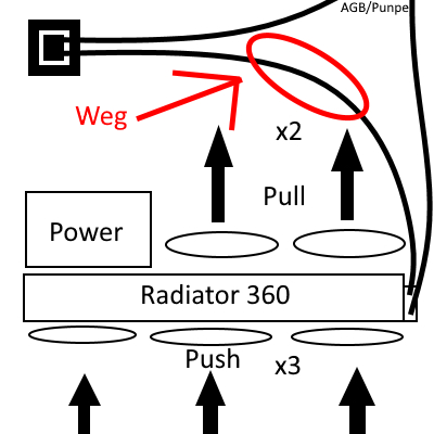

Frage 3: Falls ich das mit dem Radiator am Boden mache, wie stark erhöht sich eigentlich die Temperatur bei dem Weg zum CPU also
Wie hier im Bild:

Das reicht nicht.
Ich hatte 360 bei der 2080TI und dem 3950x.
Mit 3*push im oberen Teil des Gehäuses.
Das ging so gerade, ist aber nichts für Dauerlast und die Lüfter mussten ganz schön Gas geben.
Habe jetzt einen großen Mo-Ra mit 4 großen Lüftern und RTX 3090 und 5950x und damit bin ich zufrieden. Gehäusedurchführung der Schläuche und Strom sowie Tempfühler am Board und das ganze läuft überwiegend unhörbar.

Also ich habe halt gemerkt wie sehr die Wassertemperatur hochging und dann die Lüfter entsprechend zu kämpfen haben. Ich will nicht sagen, dass das nicht geht. Aber ideal ist das sicher nicht.
