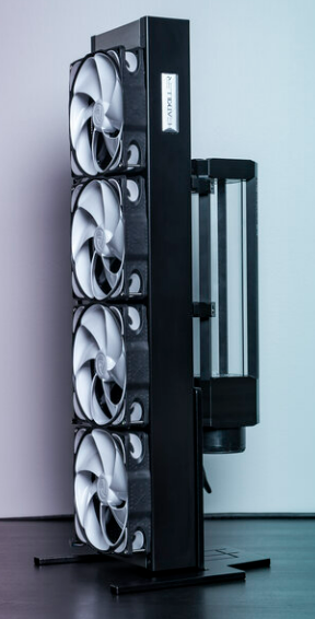

Liquidhaus baut mit normalen Radiatoren sexy "Türmchen".
Wäre mir hier aber auch zu knapp...wobei... :D
Customrigs hat auch mal sowas geplant. Ist wohl wieder im Sande verlaufen. Ich bau mir bald auch so Dinger. Ist zumindest der Plan.
Bau mir eins mit...Zumindest den Fuß :D
