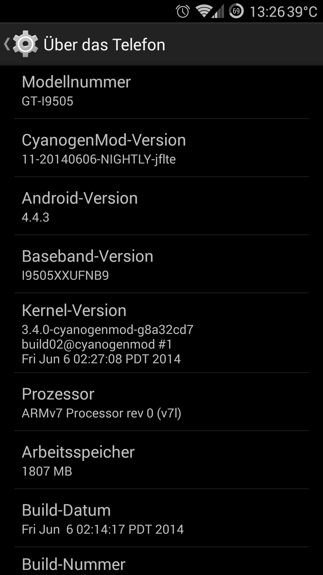

Das aktuelle CyanogenMOD Nightly Build von heute enthält unter anderem die neue Android Version 4.4.3.
Genau genommen geht es um die Datei "cm-11-20140606-NIGHTLY-jflte" für das S4 und "cm-11-2014606-NIGHTLY-flo" für das Nexus7-2013.

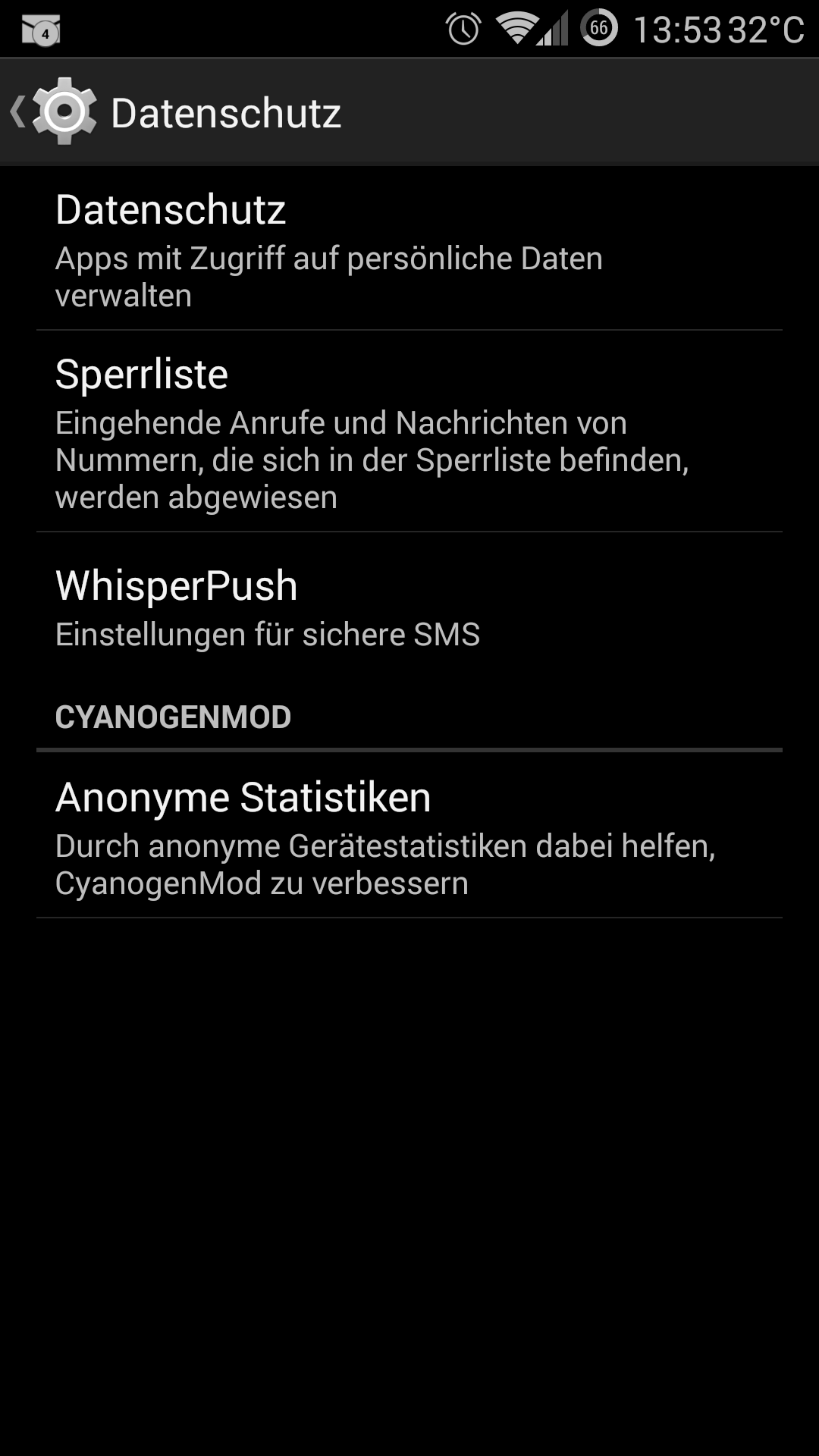

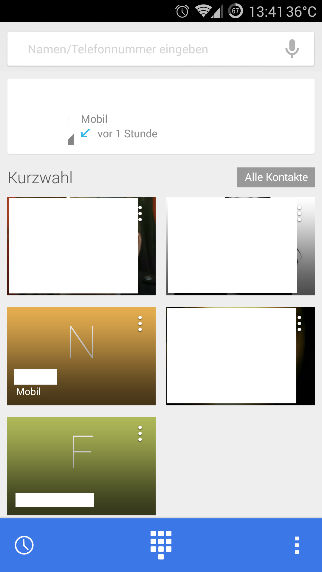

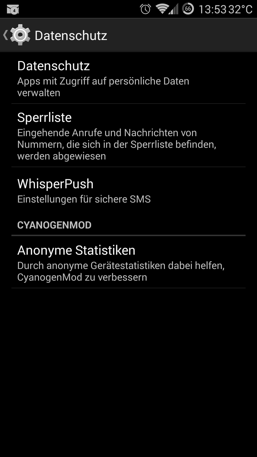

Was ich so auf dem ersten Block erkennen konnte ist, das nun noch Sicherheitsoptionen in der Kategegorie Datenschutz dazugekommen sind, es handelt sich um Whisperpush und eine Add-Option in der man direkt einigen Kontakten das Anklingeln verweigern kann.

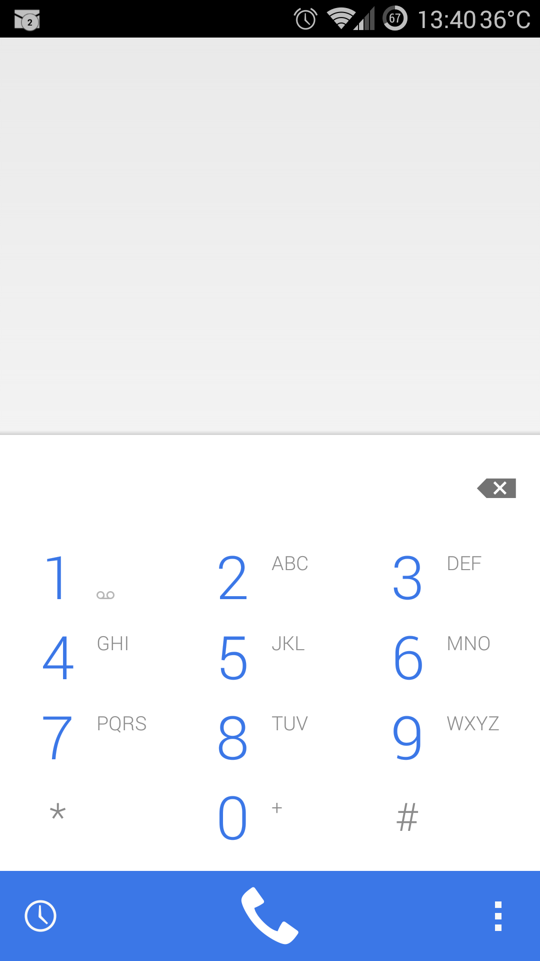

Des weiteren hat sich die Telefon App etwas verändert es sind Farben hinzugekommen.

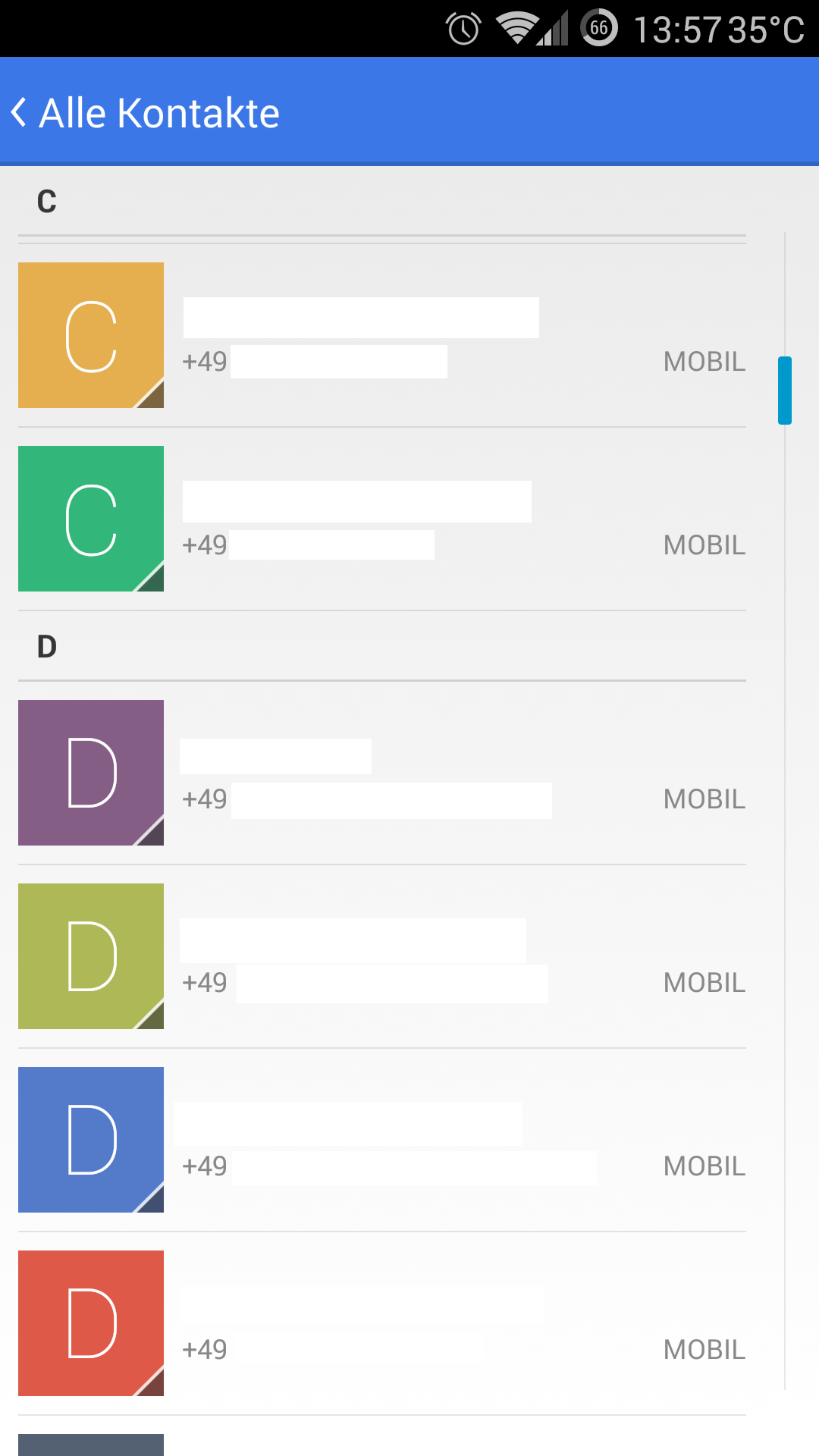

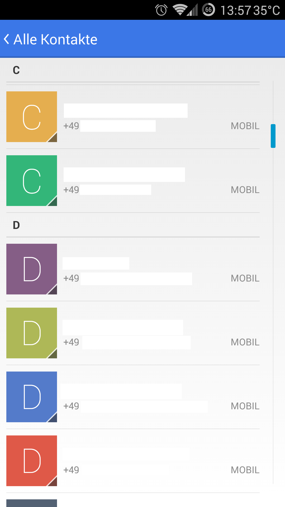

Die einzelnen Kontakte habe nun farbige Buchtsaben-Icons wie man es schon von Gmail oder K9 her kennt.

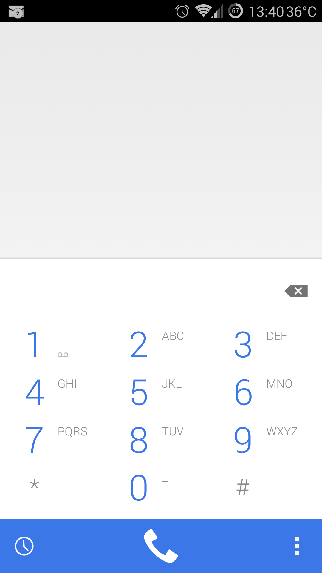

Die Tastenwahl selbst hat nun blaue Ziffern und aktualisiert die Anzeige oben auf dem Display um jede eingabe mit vorhandenen Kontakten.

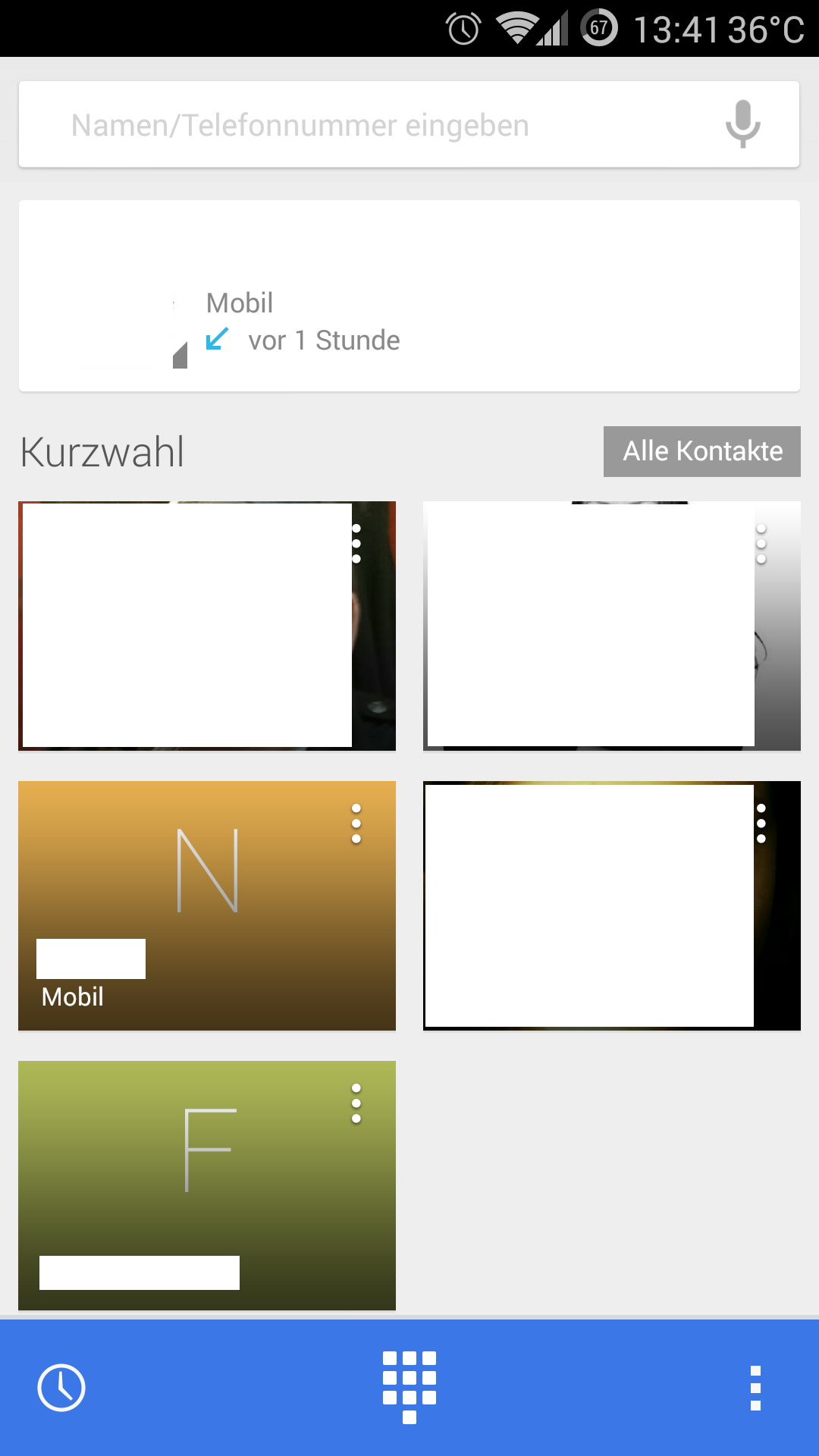

In der Kurzwahl lassen sich nun mehrere Kontakte als Button ablegen. Der untere Balken ist nun blau.

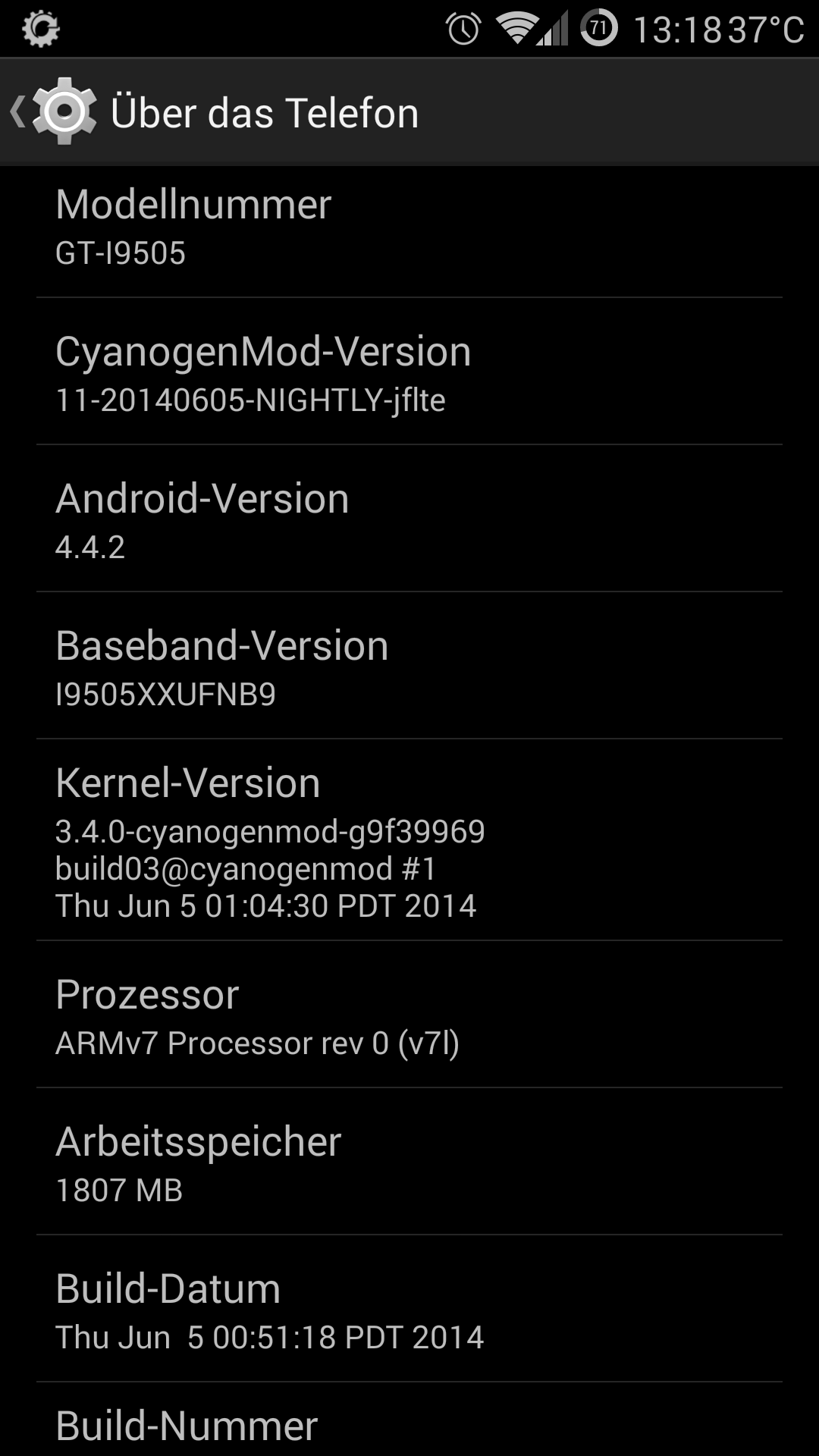

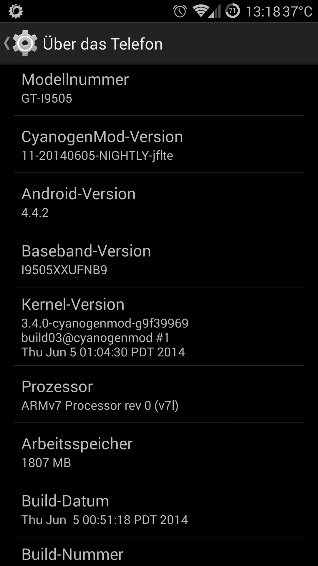

Das M7 steht bereit. Laut ChangeLog doch leider ohne das Upgrade auf 4.4.3.
Stimmt :/ eben installiert und kann bestätigen, dass M7 noch auf 4.4.2 läuft.
