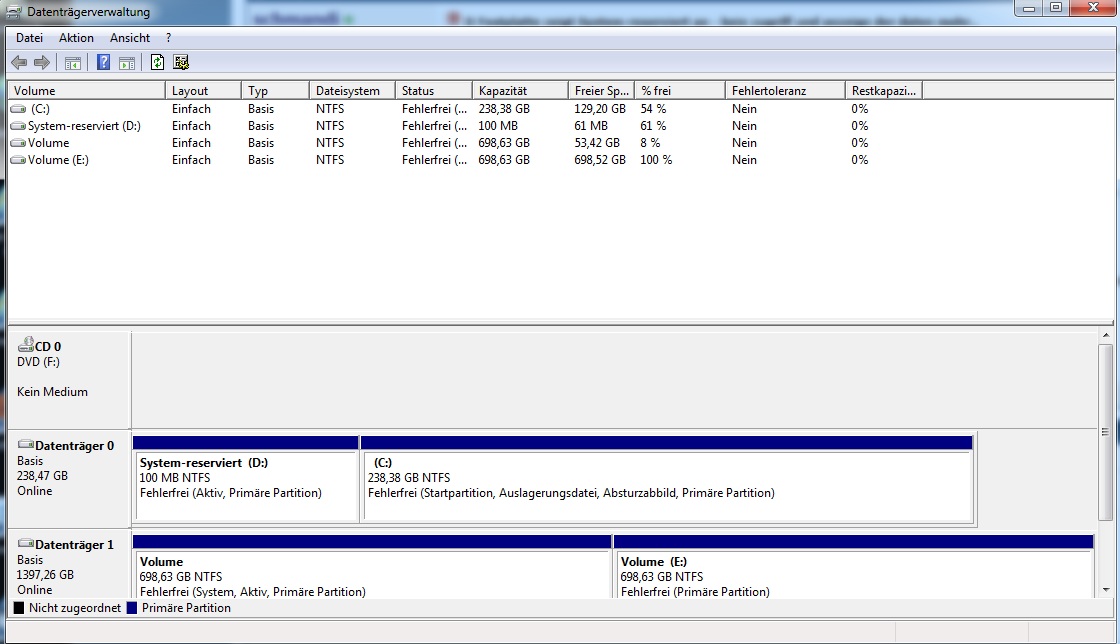

mach mal einen Screenshot von der Datenträgerverwaltung.

festplatten_fehler.jpg komisch da wird die festplatte ohne buchstaben angezeigt wiederrum auf computer erscheinen nur die 3 ingesamt.
Ist ja beinahe alles okay. Gehe in die Datenträgerverwaltung und entferne bei Partition D:\ (System-reserviert) den Laufwerksbuchstaben D:\ und weise D:\ dem Volumen ohne Buchstaben zu.
Problemlösung siehe mein Vorredner.
Mache dich bitte über den Unterschied von Festplatte/ Partition schlau.
Und *Gebetsmühle anwerfen* macht dir ein Backup deiner Dateien auf eine externe Festplatte.
Dann sind Sätze wie "Ich brauch diese Daten" nicht mehr so wichtig.
Ja kostet Geld.
Ja kostet Zeit.
Ja ist wichtig^^
Das ganze am besten regelmäßig, dann kannst du bei der nächsten Neuinstallation die Festplatte auch komplett formatieren, was bei Schädlichsbefall eh empfehlenswerter wäre.
Edit: gz zum Erfolg :)
wenn das Volumen keinen Laufwerksbuchstaben hat, wird es natürlich auch im Arbeitsplatz nicht angezeigt. Deswegen sind Screenshots vorher auch so wichtig. ;)
Ursache ist wahrscheinlich gewesen, das sich auf Datenträger 1 auch eine Systempartition befindet, da sie in der DTV mit System, Aktiv bezeichnet wird. Das erklärt auch die Startauswahl im Bootmanager zwischen 2 Betriebssystemen.
Man könnte den ungültigen(nicht funktionierenden) auch jetzt entfernen und dem Datenträger 2 das Startflag wegnehmen.

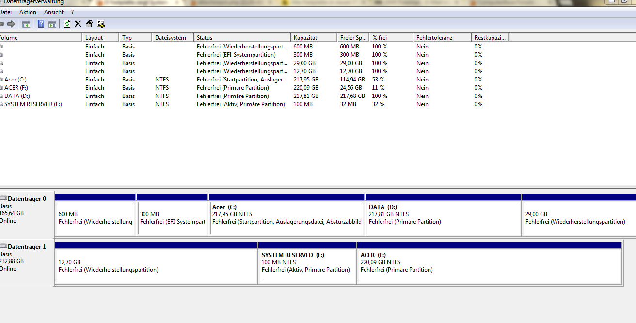

Hallo!
Ich habe jetzt auch aus meinem alten PC die Festplatte ausgebaut und in eine externe Festplatte gebaut.
Diese an meinen neuen PC angeschlossen und dann zeigt es mir auch ein system reserved an. Und wenn ich diesen Ordner aufmache, sind keine Daten vorhanden.
Wie kann das sein? Hier mein Screenshot der Datenträgerverwaltung.
Es müssten ja Daten auf der Festplatte sein. Habe ich was falsch gemacht beim Einbauen?
Bin um jede Hilfe dankbar!
Der Ordner ist eine Partition. Sie wurde in einer Windows-7-Installation als Systempartition gebraucht und enthält deren Startdateien, die am neuen PC nur nicht in Verwendung sind. Diese Startdateien sind standardmäßig versteckt, können aber durch die Ordneroptionen "Ausgeblendete Dateien, Ordner und Laufwerke anzeigen" plus Abwahl von "Geschützte Systemdateien ausblenden" sichtbar gemacht werden. Die Partition selbst erfüllt als Teil einer externen Festplatte keine Funktion, ist deswegen aber nicht auf der Stelle verschwunden. Zum Betrieb im alten PC war sie essentiell.
Sind sie ja auch. Der bloße Name "System Reserved" gibt keinen Anlass zur Besorgnis und deutet auf keinen Datenverlust hin - weder auf diesem Laufwerk noch auf einem der anderen. Man darf auf "System Reserved" keine eigenen Dateien vermuten, die dort rein gar nichts verloren haben. Die Daten der alten Windows-Installation befinden sich samt und sonders auf Laufwerk F. Übrigens enthält auch Deine neue Installation eine "System Reserved"-Partition - die 300-MB-EFI-Systempartition. Mit dem Unterschied, dass sie dort einfach nicht "System Reserved" heißt.
Gruß, VZ ;)

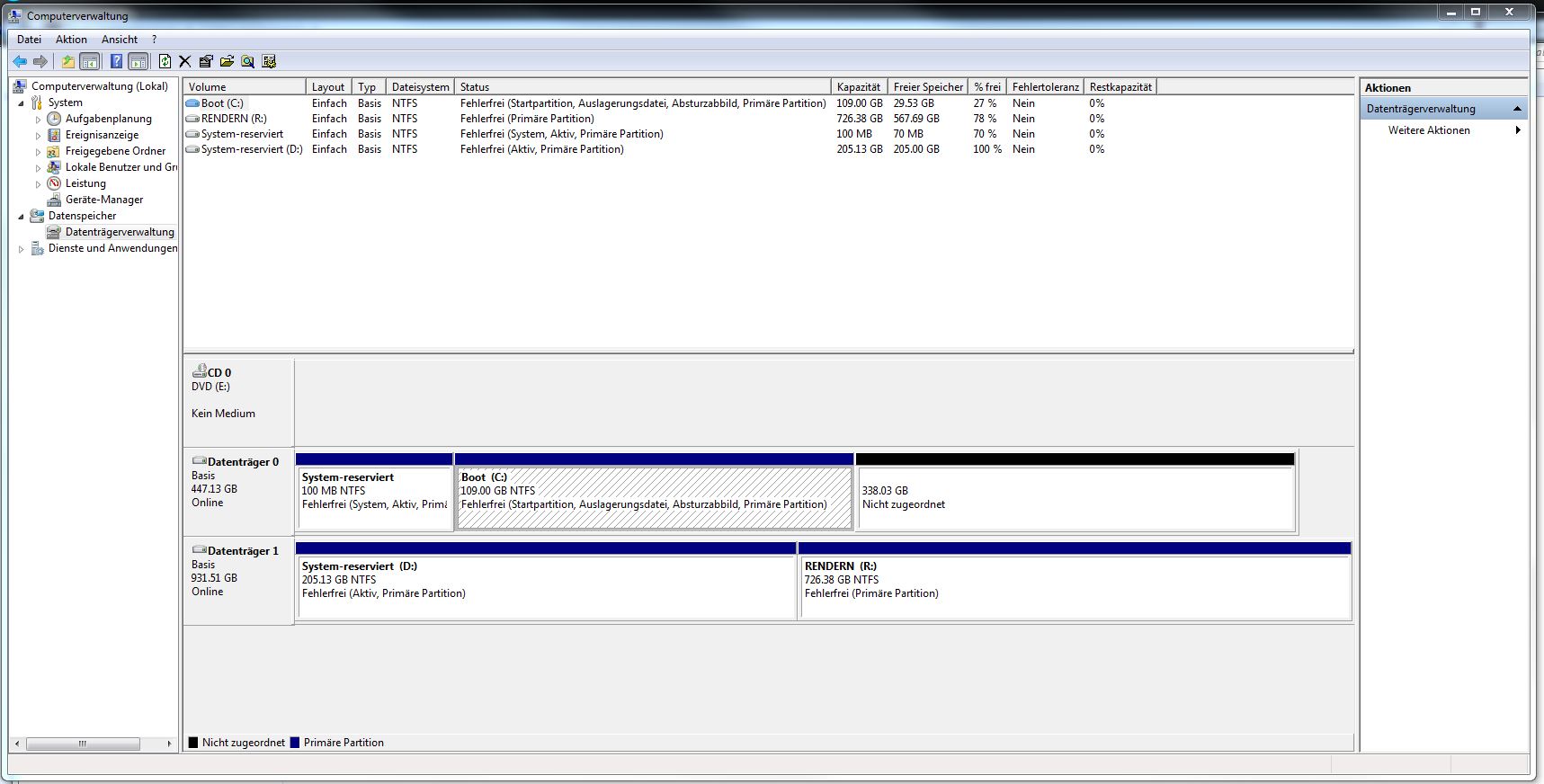

Hallo
Nach einem erfolgreichen Umzug von einer kleinen SSD auf eine größere SSD ist auf C: alles ok, doch etwas ist da schief gelaufen.
Meine D: Partition auf einer 1 TB grossen Platte ist jetzt als System Reserviert bezeichnet und anscheinend leer.
Da die neue SSD Platte größer ist, als die alte hätte es doch keinen Grund gegeben auf D: auzuweichen. Ausserdem ist auf C: ja auch eine System reserviert.
Wie komme ich an meine "alten" Daten auf D: ?
Dank im Voraus.
Spice_vr schrieb:
*puste kurz den Staub weg... und sag*
Verlangt CB neuerdings eine Gebühr für neue Threads?
ich dachte erst, du hast dein Passwort vergessen und ein neues Konto angelegt, dem scheint aber nicht so zu sein.
Man müsste halt die Vorgeschichte kennen. Wie sah es vorher aus und wie ist der Umzug vonstatten gegangen. Wurde vielleicht etwas mit der Windows DVD/Stick repariert? War vielleicht mal zu einem früheren Zeitpunkt Windows auf der 1TB HDD?
Bei dir gibt es auf der 1TB-platte D: und R:. Du willst ganz sicher die Daten auf der 200GB D:-Partition? Dann musst du da mit Datenrettungstools drauf weil die offensichtlich formatiert wurde.
Die Partition D: war eine reine Datenplatte, nie ein Betriebssytem draufgewesen. Und es waren einige Programme dort installiert. Progs die ich nicht so häufig im Einsatz habe.
Warum die bei der Migration von einer kleinen SSD auf eine grosse SSD die Partition D: auf der SATA Platte formatiert wurde wissen wohl nur die Leute von Acronis, deren Support gleich NULL! ist.
