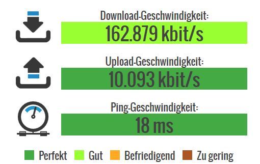

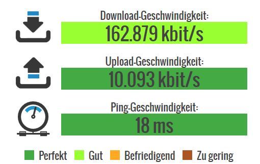

Hi,
hast Du auch ein Switch in Benutzung? Ich habe auch ein DLAN mit einen Unitymedia 2PLay150 Vertrag. Nach anschließen gab es nur knapp 60KBit/Sek. Erst als ich den Switch am PC gegen einen 1GBit/Sek ausgetauscht habe, habe jetzt volle Kanne am Speed in beide Richtungen.
ZAA==
