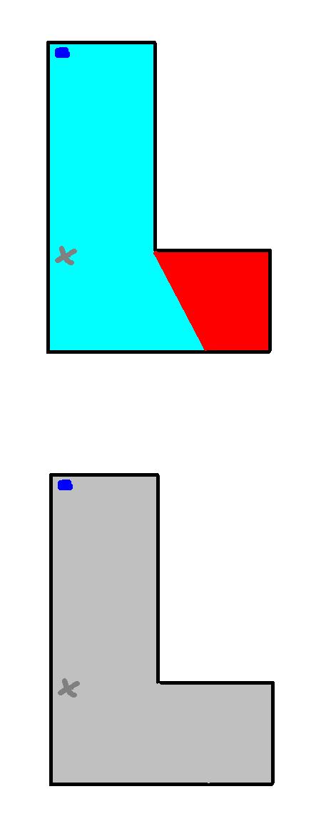

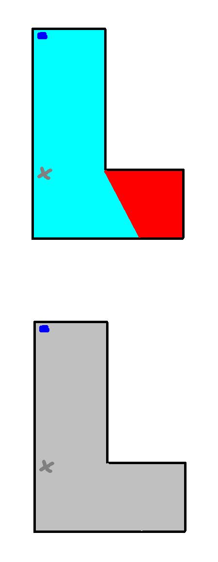

Illustration:
Meine Wohnung ist L-förmig.
Der dunkelblaue Punkt ist der einzig mögliche Standort für das Kabelmodem, da hier der Kabelanschluss liegt. Das derzeitige Kombigerät strahlt von dort aus das WLAN aus - hellblau markiert.
Da zwischen dem Gerät und einem Teil der Wohnung zwei Außenwände liegen ist dort so gut wie kein WLAN-Emfang gegeben. (rot)
Ich möchte daher an dem durch das dunkelgraue Kreuz markierten Punkt den D-Link (oder TP-Link) aufstellen, da von dort aus die gesamte Wohnung mit WLAN versorgt werden kann. (hellgrau)
Das hellgraue WLAN soll dann auch das einzige sein, das von Endgeräten genutzt wird.
Meine Aufgabe ist es also, das D-Link oder TP-Link-Gerät am Standort graues Kreuz mit dem Internet zu verbinden.
Und ich weiss nicht, wie ich das hinbekommen soll.
Dass ich ein "eigenes WLAN" mit eigenem Namen, Passwort usw. einrichten möchte hat einen Grund:
In der vorigen Konfiguration als wir noch von KabelDE nur das Modem hatten und der D-Link an dem blauen Punkt als WLAN-Router stand hatte ich das gleiche Problem mit dem roten Bereich und ein Freund hatte mir den TP-Link als eine Art "Repeater" installiert.
In dem roten Bereich der Wohnung haben die Endgeräte dann aber immer zwischen dem starken, repeateten WLAN und dem ursprünglichen, kaum vorhandenen WLAN gewechselt - was fürchterlich genervt hat. Da die gleich hießen konnte ich meinem Computer nichtmal sagen "nimm das andere" - er hat sich ausgesucht, welches er nimmt und das war oftmals das schlechte.
Um das auszuschließen hätt ich gern einen eigenen Namen für das hellgraue WLAN gehabt, damit nix mehr verwechselt werden kann.
