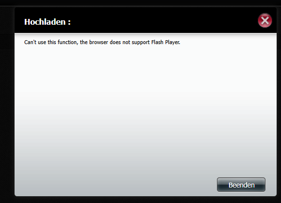

Die ALT-F-FW habe ich schon probiert, aber ohne jedweden Erfolg, bin nun zurück auf die Werks-Firmware. Für den Upload verlangt der Browser einen aktivierten Flash-Player, den es aber seit einigen Jahren nicht mehr gibt. Was kann man tun, um das Gerät trotzdem weiterhin nutzen zu können?

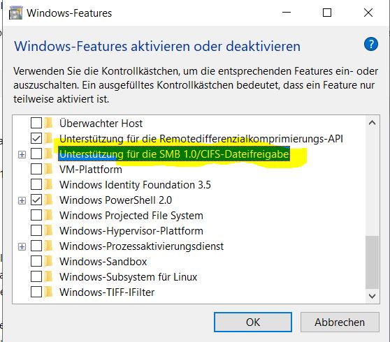

Nutzt man ein neueres Windows kann man noch SMB1 aktivieren ( man sollte es nur nicht )
Geh mal in den Software(App) Bereich wo die installierten Programme aufgelistet sind.
Dort findet sich irgendwo ein Punkt der ungefähr lautet
"Windows Features aktivieren"
Aufs Bild klicken macht es größer und schärfer )
Hatte ich erwähnt dass das keine gute Option ist ... :D ?

Ich habe gerade nochmal auf einem Windows 11 23H2 Rechner geguckt.
Da musste ich nach dem tippen der [Win] Taste
"windows-features" in die Suche eintippen um zum "Bild" zu kommen.
Aber wie erwähnt ... Microsoft will das nicht mehr.
Du musst damit rechnen dass das "dembächst" nicht mehr funktioniert.

Der Flash-Player wird trotzdem benötigt . . .

Wenn aber die interne Oberfläche für alles Flash verlangt
( z.B. anlegen von Benutzern .. ) wird es schwierig.

Ja, die interne Obefläche verlangt Flash, ich möchte mit MyFiles Dateien hochladen, aber wie gesagt Flash ist dafür Voraussetzung. Der Firmware-Upload hat einwandfrei funktioniert, sowohl für Alt-F1 als auch für die Original-D-Link-FW von 2019.

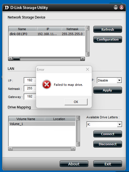

Ja, hier ist das Gerät mit der Hardware-Revision A, ich könnte höchstens noch versuchen, mitels WinSCP Dateien hochzuladen, aber eine Freigabe bzw. WebDAV kriege ich damit trotzdem nicht hin; meine Kenntnisse sind dafür wahrscheinlich zu gering.
Bin einen kleinen Schritt weiter, vll. SMB v1 versuchen?
Wenn an dem Teil D-Link DNS-320 eine Freigabe passend mit Nutzer/Passwort eingerichtet ist, braucht es kein extra Tool von D-Link um sich mit der Freigabe zu verbinden. @omavoss
