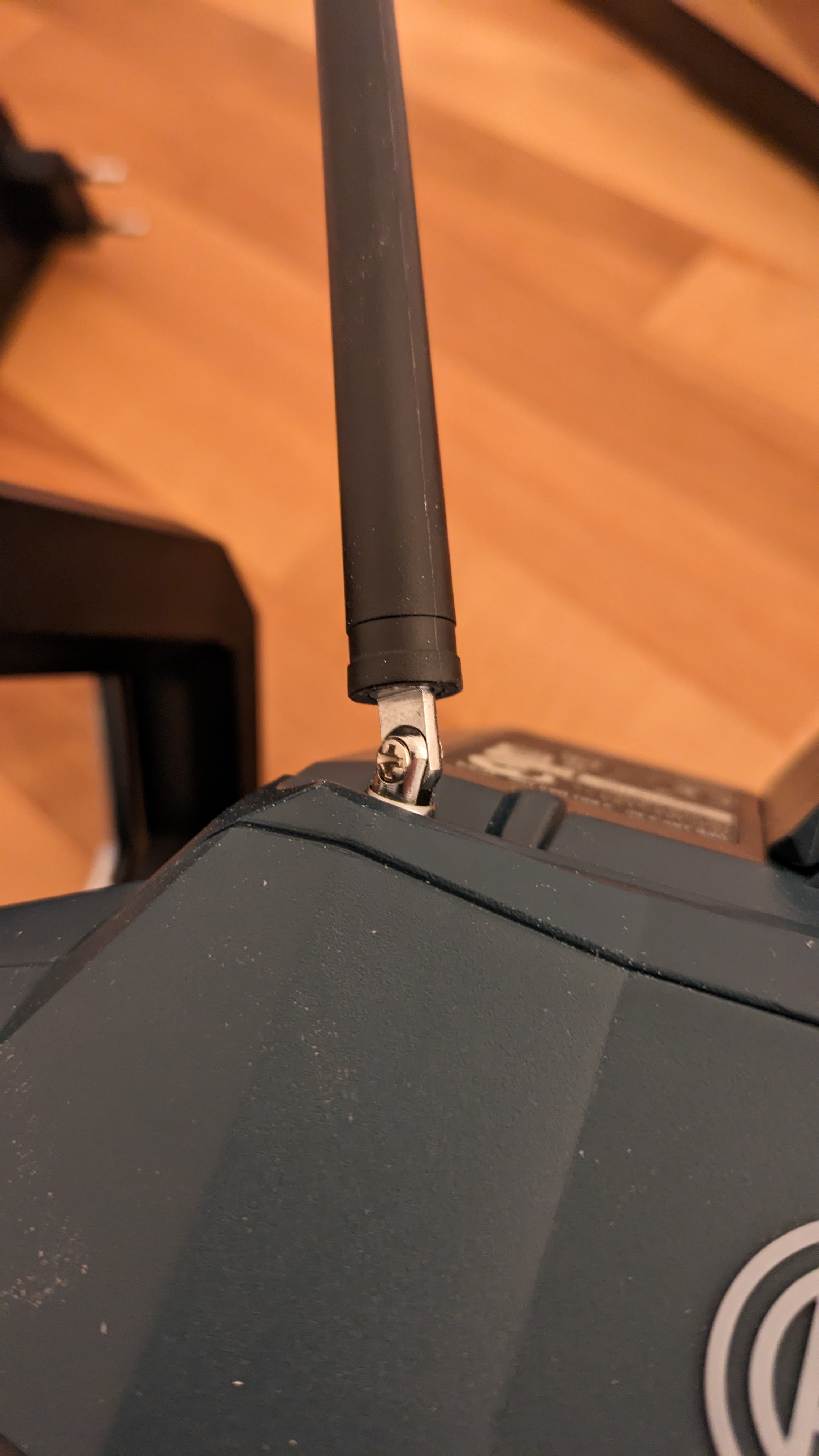

ich habe das Bosch GPB 18V-2SC DAB Radio geschenkt bekommen und würde dieses gerne in meiner Werkstatt im Keller (WU-Beton-Keller) nutzen.
Nun habe ich da unten allerdings keinen DAB Empfang.
Man kann an dem Radio keine externe Antenne anschließen und die Antenne die verbaut ist, ist auch fest verbaut. Die einzige Möglichkeit, die ich sehe ist die Antenne am Gelenk abzuschrauben und dann da eine verlängerte Antenne anzuschrauben. Die Verlängerung könnte entweder dann ins Treppenhaus gehen oder am Besten wahrscheinlich nach draußen (durchs Kellerfenster in den Lichtschacht und da nach oben).
Ich finde allerdings nirgendwo eine Antenne mit einem Kabel, das man an diese Gelenkschraubverbindung anschrauben könnte. Ich weiß auch nicht genau wie das heißen könnte und daher nach was ich genau suchen muss.
1) Würde meine Idee überhaupt funktionieren? Gibt's eine maximale Länge über die eine solche Verlängerung funktioniert?
2) Kann mir jemand sagen, nach was ich genau suchen muss oder kann ein Beispiel schicken?
3) Gibt es das gar nicht so zum Kaufen und ich muss mir selbst was basteln?
Im Anhang noch ein Bild von dem Antennengelenk über das ich spreche.
Danke schonmal für eure Tipps.
Chris
Es gibt Antennenverstärker, die auch das DAB Signal verstärken können.
Also Aussenantenne+Antennenkabel+ ggf. Verstärker
Und dann einfach den Innenleiter des Antennenkabels an das "Gelenk" anpfriemeln und schauen ob das funktioniert. Am Besten bevor man das Kabel verlegt probieren ob es klappt.

Wir haben da einfach ein Kupferkabel mit einer Ringkabelschuh angeschraubt als uns die Antenne Flöten gegangen ist^^
Ka Ahnung ob an der Antenne was speziell ist aber bei uns hats gereicht.
Davon würde ich abraten, im ungünstigen Fall erzeugst du damit Funkstörungen, durch eine Fehlanpassung des Wellenwiderstandes.

Wellenlänge der gewünschten Frequenz beachten, dann kann man sich das ausrechnen, was die richtige Antennenlänge ist.
Im Grunde kannst jeden Draht da dranmachen. Nur die Länge muss stimmen, damit der Empfang brauchbar wird.

Der Vorschlag mit dem Draht von HyperSnap ist schon ganz gut. 😉
Je nach dem wo im Keller du bist. Falls Metallrohre von Heizung oder Wasser in der nähe sind.
Kannst du dein Radio per Draht damit verbinden. Dann solltest du etwas Empfangen können.
So siehts aus. Das ist ein propritäre Herstellerlösung.
siehe Ersatzteil: https://nwtools.de/products/wurfantenne-antenne-fur-akku-radio-gpb-18v-2-sc
Da kannste nur eine zusätzliche Buchse anlöten und dann eine externe Antenne anschließen. Oder das Antennenkabel direkt anlöten.

Danke an alle, die auf die technische Lösung meines Problems eingegangen sind.
Ich werde demnächst mal das mit dem Kupferkabel und Eingkabelschuh ausprobieren. Das klingt nach der lösung die ich mir vorgestellt habe.
