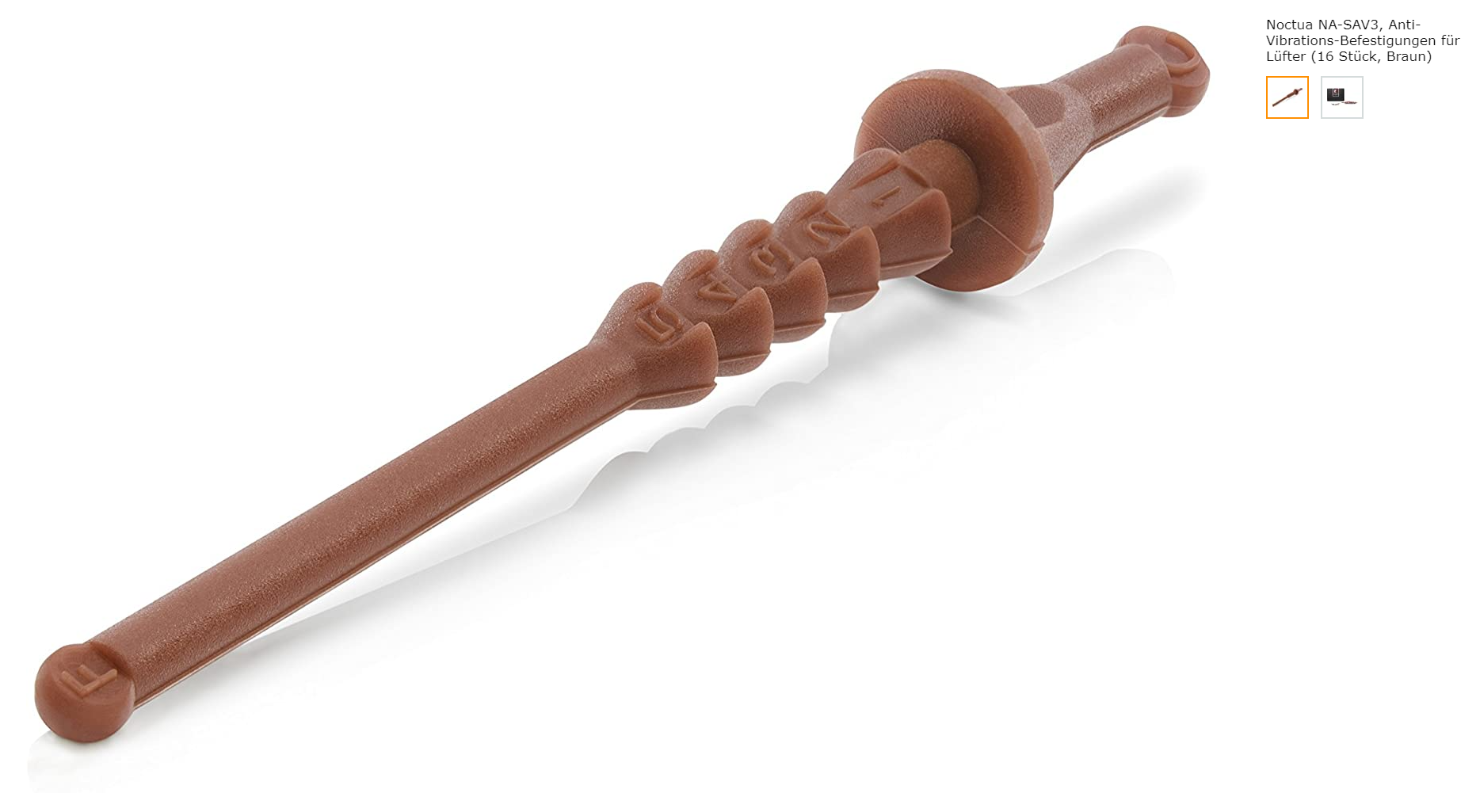

Danke für den Vorschlag. Habe diese hier liegen. Diese sind extremst reisfest!
https://www.amazon.de/gp/product/B071PFPFV2/ref=ppx_yo_dt_b_asin_image_o01_s00?ie=UTF8&psc=1
Problem bei so Entkopplern ist halt oft auch.....
wenn ein Lüfter so hoch dreht dass man ihn entkoppeln muss erzeugt das meist auch je nach Gehäuse und Lochblech massives Luftrauschen, unterm Strich dann ne Nullnummer
Warum sollte man nur einen schnell drehenden Lüfter entkoppeln ? Auch bei 500 U/min erzeugt ein Lüfter
Geräusche und Vibrationen die bei starrer Verschraubung auf das Gehäuse übertragen und verstärkt werden.
Oder meinst du weil er dadurch 1mm vom Lochblech absteht ? Müsste das nicht Luftrauschen verringern ?
