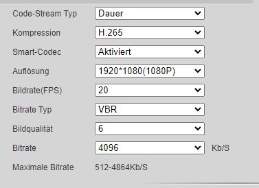

Danke. Da war ich aber bereits und dort ist alles schon bestmöglich eingestellt. Habe mal ein Foto angehängt.

Was kann denn die Kamera liefern (Aufloesung, Bitrate)?
Ist es ein Hauptstream oder ein Substream?
Wie sieht denn das Bild aus?
Ist es stark verblockt (grob pixelig)?
Wird das Bild besser, wenn du die Bitrate aufs maximimum hoch nimmst und den Bitrate Typ auf CBR stellst?
Mal auf H264 ohne "Smart Codec" gestellt?
Manche Einstellungen werden scheinbar nur nach einem Neustart uebernommen.
Wurden irgendwelche Aenderungen vorgenommen und noch nicht neugestartet?

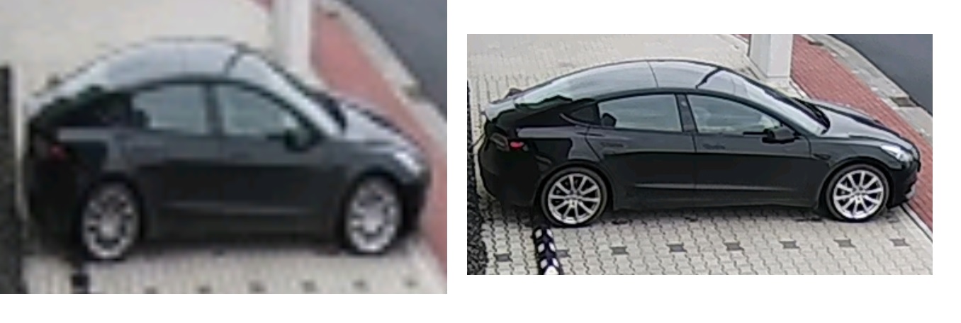

Hier nochmal zur Veranschaulichung ein Foto.
Beide aus der Handyapp. Links eine gespeicherte Aufnahme. Rechts eine Liveansicht.
Die Live Ansicht auf dem Receiver Monitor ist die gleiche Qualität wie links!
Wenn ich das rechte Foto am händy vergrössert anschaue, sieht es gleich aus wie links ohne Zoom . Mhhh
Was ich noch sehe… das rechte Foto wirkt 16:9 und das linke gestaucht wie auf 5:4
Es wurde auf beiden Ansichten gleich stark herangezoomt. Auf dem einen deutlich. Auf dem anderen verpixelt.
Okay. Offensichtlich passen die Einstellungen aus dem Menue nicht zur Aufzeichnung (:D).
Als ob diese gar nicht uebernommen werden und stattdessen irgendwelche niedrigen Standardeinstellungen verwendet werden (Folge: falsche Ausloesung und Seitenverhaeltnis).
