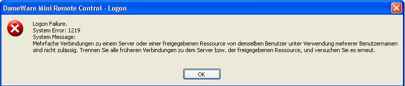

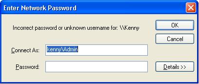

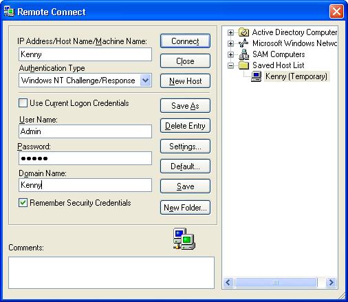

Richtlinie steht auf: Netzwerkzugriff: Modell für gemeinsame Nutzung: Klassisch - lokale Benutzer auth. sich als sie selbst
