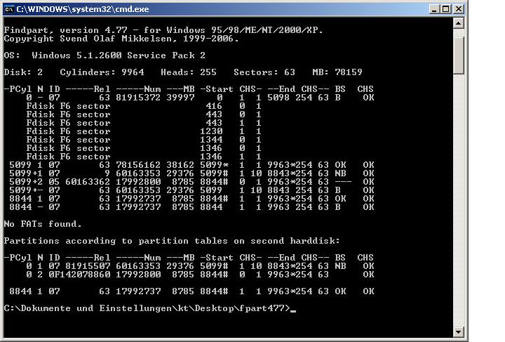

mit fpart habe ich folgendes Bild:
aktpartfpart-jpg.54701

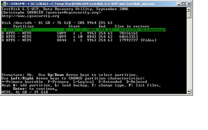

mit Testdisk Search:

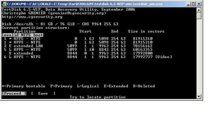

Ich weiß nicht ob du die tiefere Suche Search! ausgeführt hast.
Ansonsten setze mir mal screens nach Proceed und der tieferen Suche Search!.
Wenn die Partition nicht gefunden wird, könnte versucht werden die manuell einzugeben oder bei Probleme mit dem Dateisystem würde Datenrettungssoftware helfen.
Mache mal eine Diagnose mit Restorer2000 ob der die Dateien immer noch unleserlich anzeigt.
Du kannst auchmal Textdokumente kleiner als 128 KB in der Testversion wiederherstellen und überprüfen.
Freeware hat nicht immer gute Ergebnisse und ist deshalb kein Maßstab für eine Diagnose.

sodala,,
hier kommen die screens
testdisk1-jpg.54709
testdisk-jpg.54710

Markiere in Testdisk mal nach der tieferen Suchedie Partitionen nacheinander und drücke p ob deine Daten angezeigt werden.
Zurück kommst du mit q für quit drücken.
Wenn die nihct angezeigt werden habe ich dir bereits Infos und einen Link zu Datenrettungssoftware gesetzt.
Freeware ist zumeist nur bei kürzlich gelöschte Dateien zu empfehlen.
Programme wie Restorer2000, Scavenger, DTI Recover it All sind zumeist günstige Programme mit sehr gute Ergebnisse und haben auch im Gegensatz zu Stellar Phoenix keine Zwangsaktivierung!
Auch hatte Recover my Files schon gute Ergebnisse.
Hatte dir bereits schon Infos gesetzt.
Wenn es dir nur um gewisse Dateien wie Bilder oder ähnlich geht könnte evtl. Photorec helfen.
Ist ein Companion zu Testdisk und im selben Ordner.
Schaue dir mal die Dateiformatunterstützung an.
https://www.computerbase.de/forum/t...ttet-was-mach-ich-falsch.226036/#post-2223465
