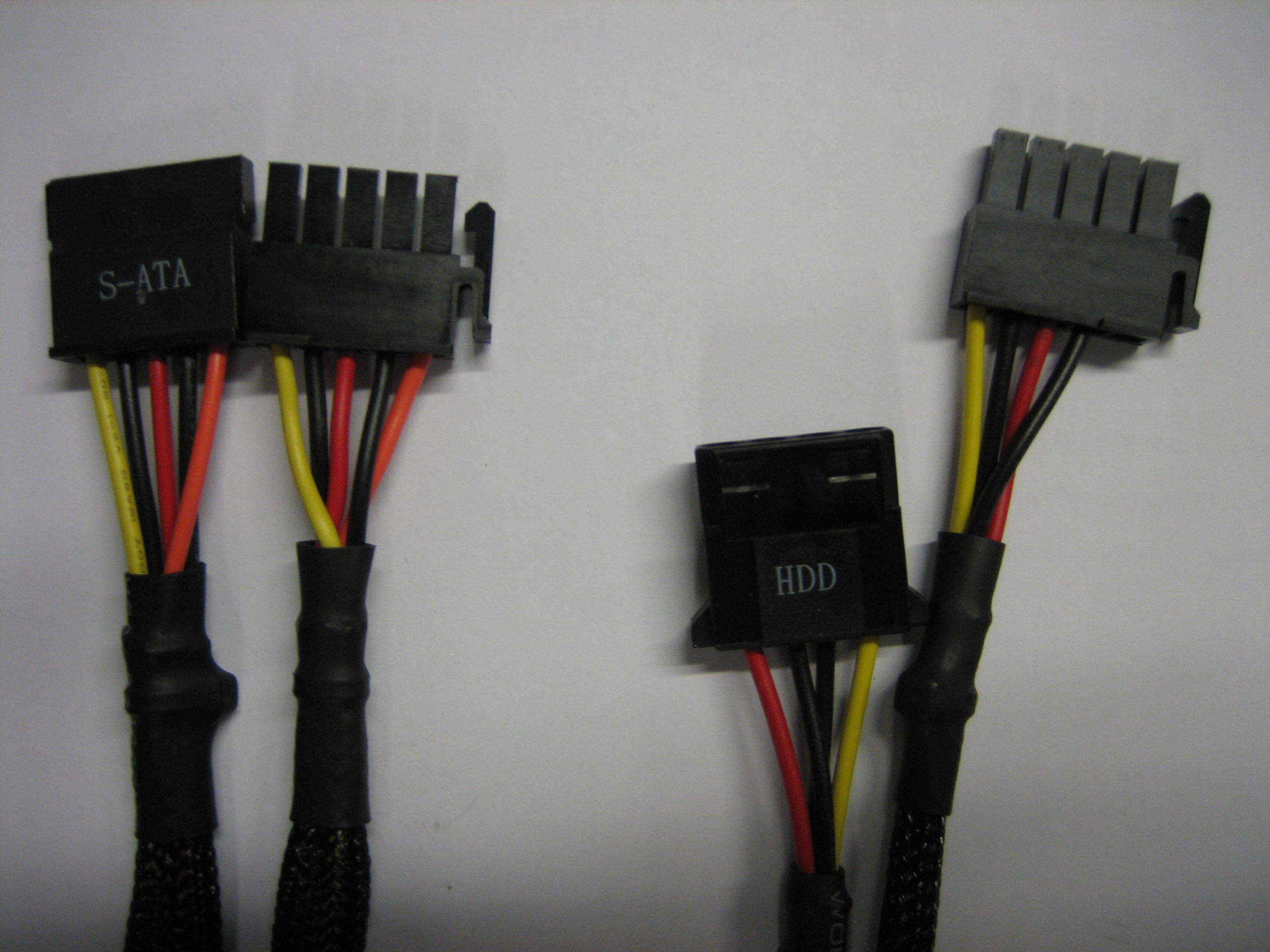

Eine Frage zum Schluss: Bist du dir 100%ig Sicher, dass du auch den richtigen Kabelsatz verwendest? Die Kabelsätze vom P7 zum P9 sind unterschiedlich.
Guter Punkt. Woran erkenne ich das? Ich bin mir eigtl. relativ sicher, weil ich beide Kabelsätze getrennt aufbewahrt habe und nur das neue verwende. Allerdings habe ich zum testen auch beide Sätze probiert obwohl sie für mich von außen völlig identisch aussehen. Das müsste ich also nochmal verifizieren, nicht dass mir da ein Fehler unterlaufen ist.

Sofern du das Netzteil durch die Verwendung falscher Kabelsätze zerstört hast, ist dies leider nicht durch die Garantie abgedeckt.
Im Handbuch wird deutlich darauf Hingewiesen, dass immer der Kabelsatz des Lieferumfangs verwendet werden soll.
Ich werde mal ein Bild eines P9 Laufwerkskabel posten - dann kannst du es vergleichen, ist vielleicht einfacher und sicherer.

Also im normalen Betrieb sowie beim ersten Versuch war es definitv der neue Kabelsatz. Ich hatte den Hinweis im Handbuch gelesen und auch befolgt - der Netzteil lief ja 3 Jahre einwandfrei :)
Danke für das Bild - ich werde sobald ich kann die Kabel nochmal gegenprüfen.
