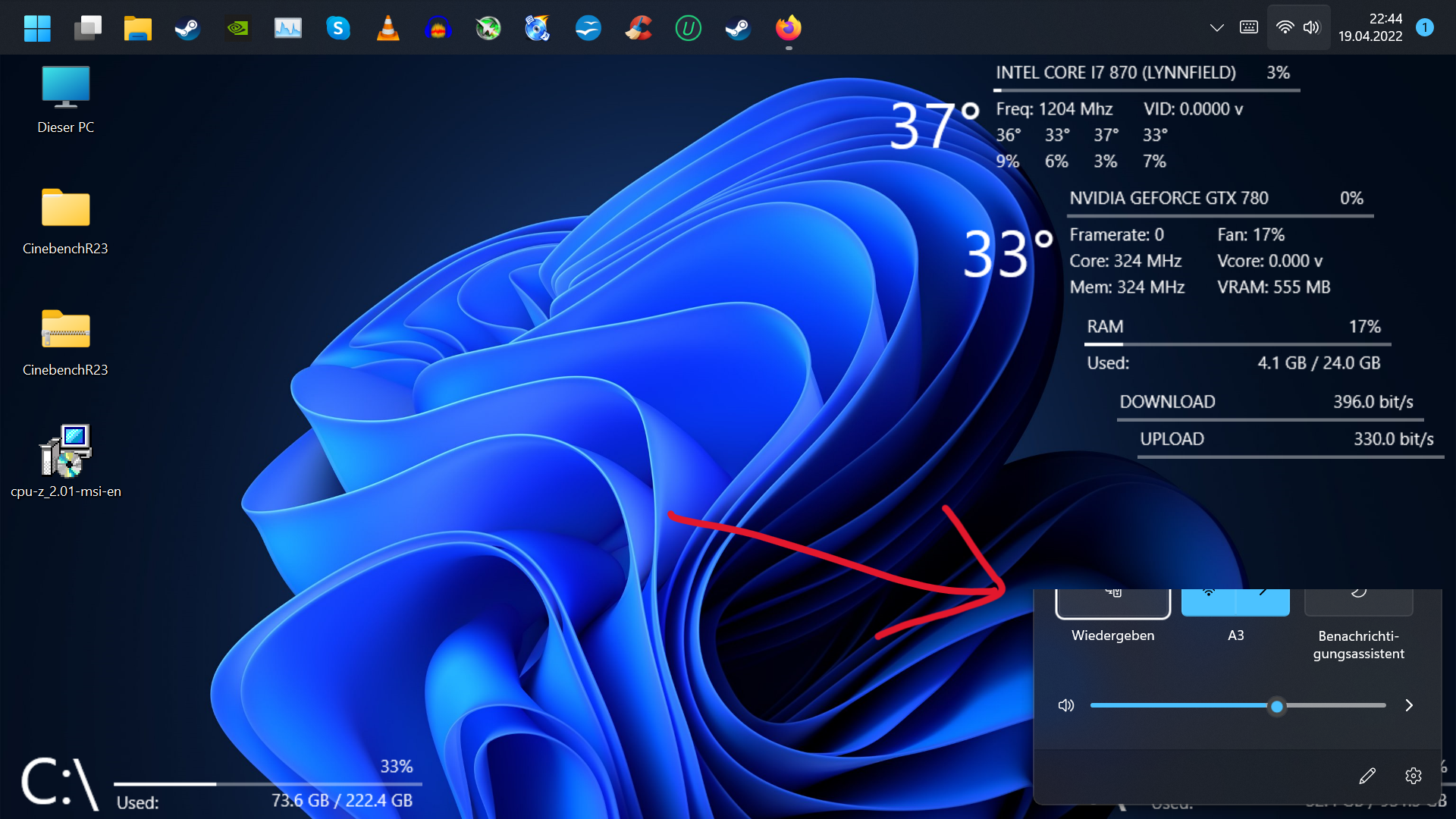

ich habe das Problem, das die Darstellung des Wlan / Lautstärke Symbols fehlerhaft ist.
Es wirkt wie "abgeschnitten".
Hat da jemand eine Lösung für?
Hier mal ein Screenshot:

und wo ist da was abgeschnitten ?
Kreis drumm machen
Reaktionen: hansstramm
Ich sag mal ganz frech, dass es an der Aufloesung, Skalierung und was auch immer Du da eingestellt hat liegt @hansstramm
Würde ebenfalls auf diese Temperatur/RAM/Netzwrerk-Widgets da tippen... mal versucht die auf die Linke Seite zu verschieben oder abzuschalten, testweise.

Das Tool heißt Rainmeter.
Wenn ich das Tool deaktiviere, bleibt der Fehler ^^.
@BFF Ich werde mal eine andere Auflösung testen.
Stell die Skalierung auf 100%
Das was Du da im Bild zeigst sieht komisch aus fuer mich.
Vielleicht auch mal die Taskleiste wieder an ihren Ursprungsplatz setzten - also nach unten.
Der Pc ist am Tv angeklemmt, daher die hohe Skalierung.

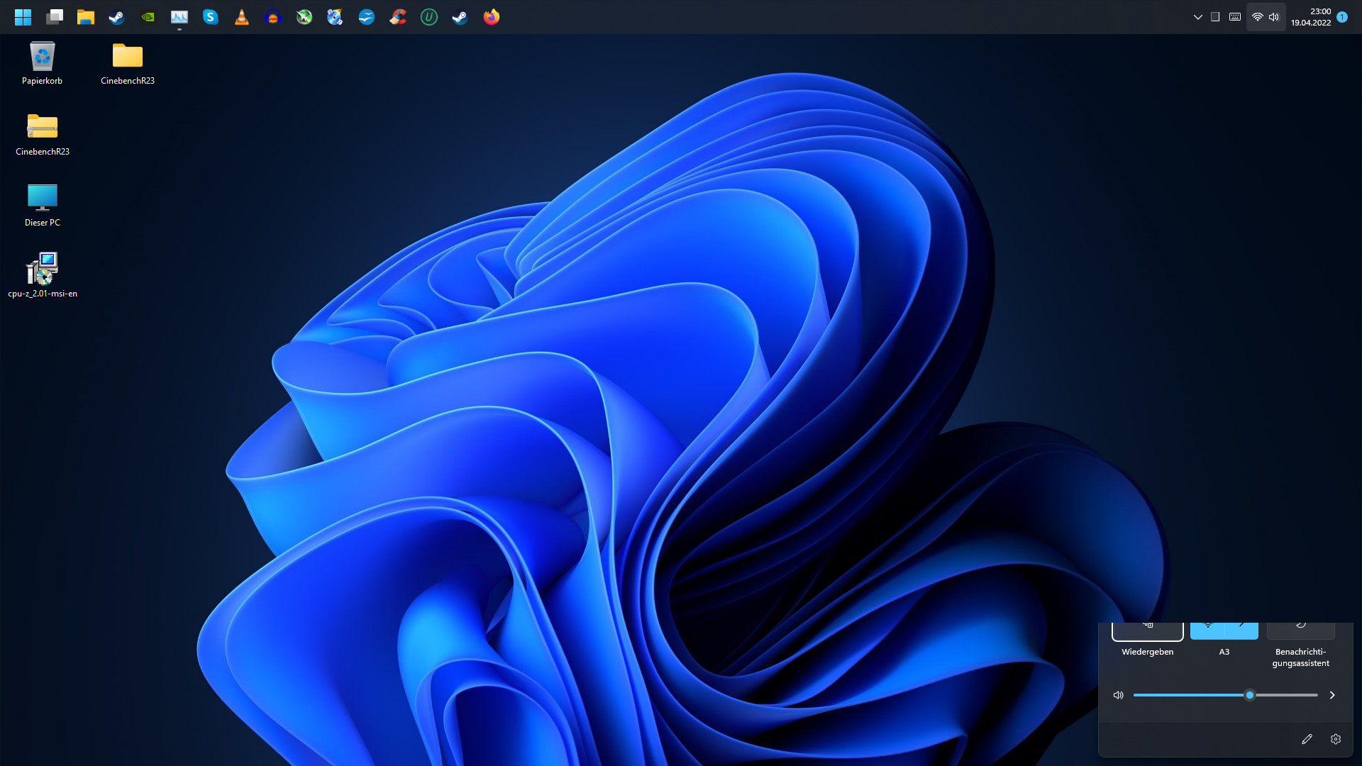

Hab die Skalierung auf 100% gestellt, Problem besteht weiterhin:

Blöd ist das wirklich - ich habe da auch aufgegeben, etwas zu ändern, was nicht vom System vorgesehen ist. Man weiß nie, wann es Probleme gibt.
wenn du die Taskleiste automatisch ausblenden lässt wird das Menü korrekt angezeigt
Reaktionen: seadersn
Auch wenn die Leiste oben sitzt?
ja - denn das was oben vom Menü 'abgeschnitten' wird ist genau die Breite der Taskleiste
@doOkz
Du hast recht, funktioniert :daumen:
