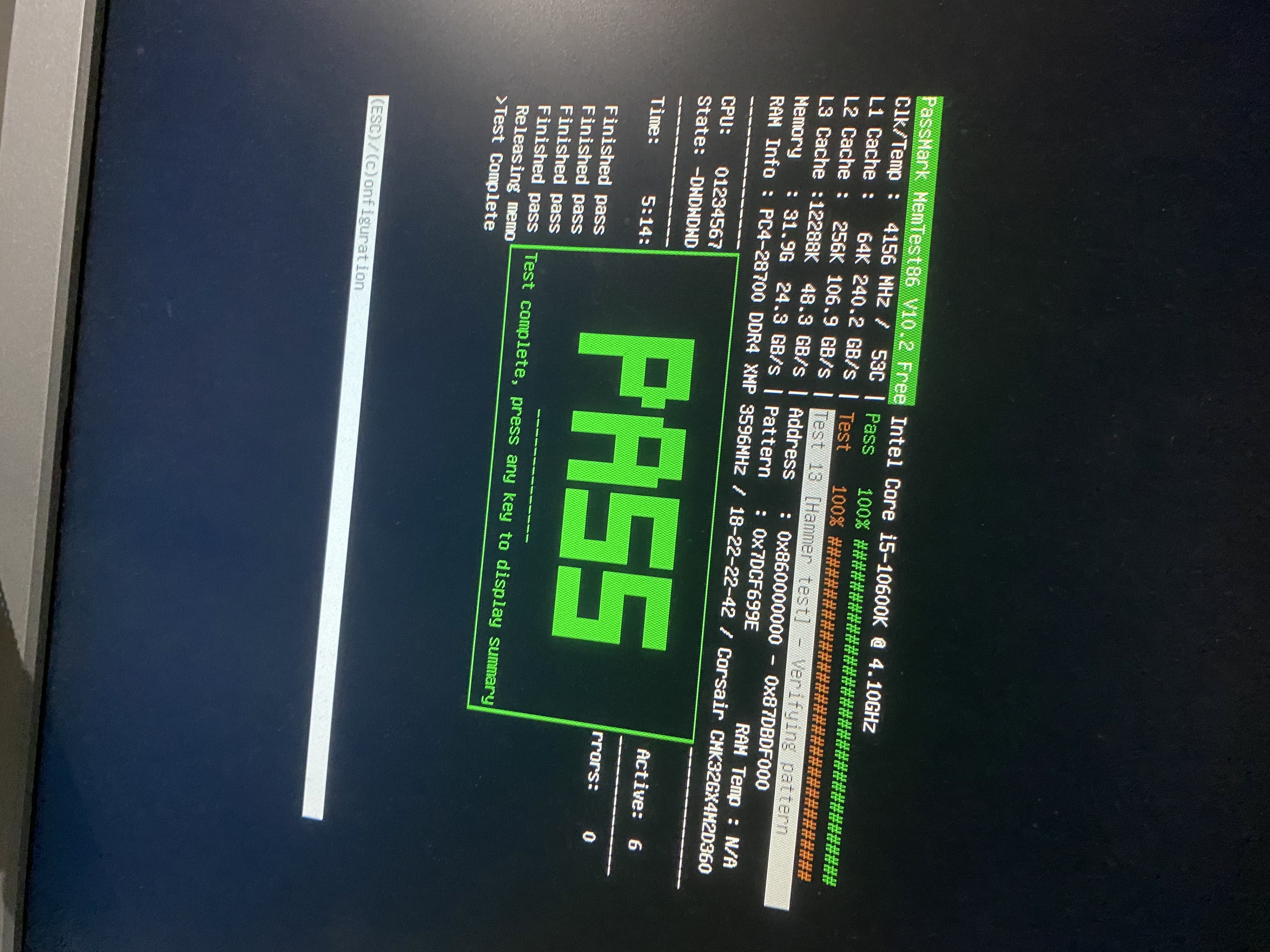

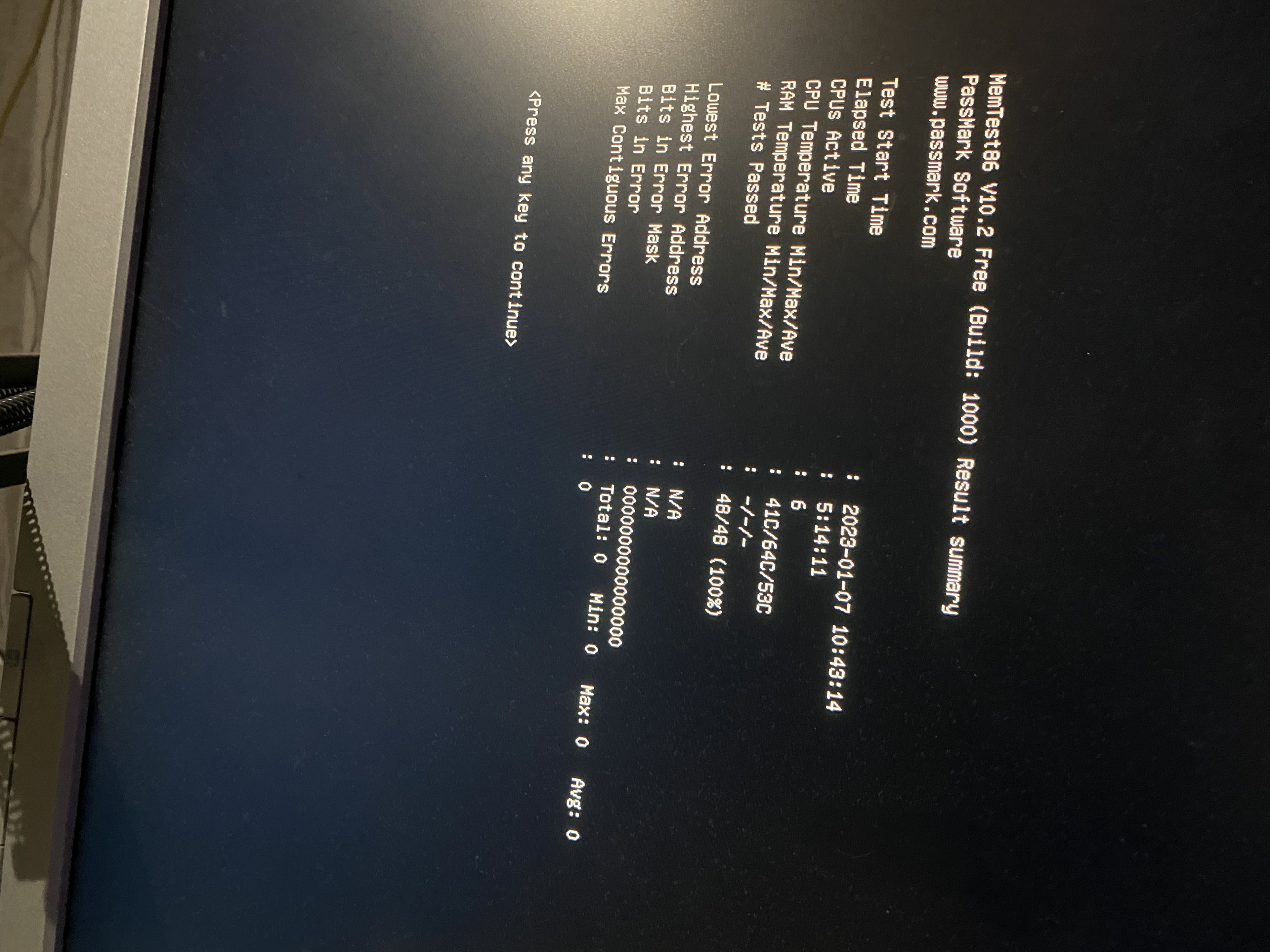

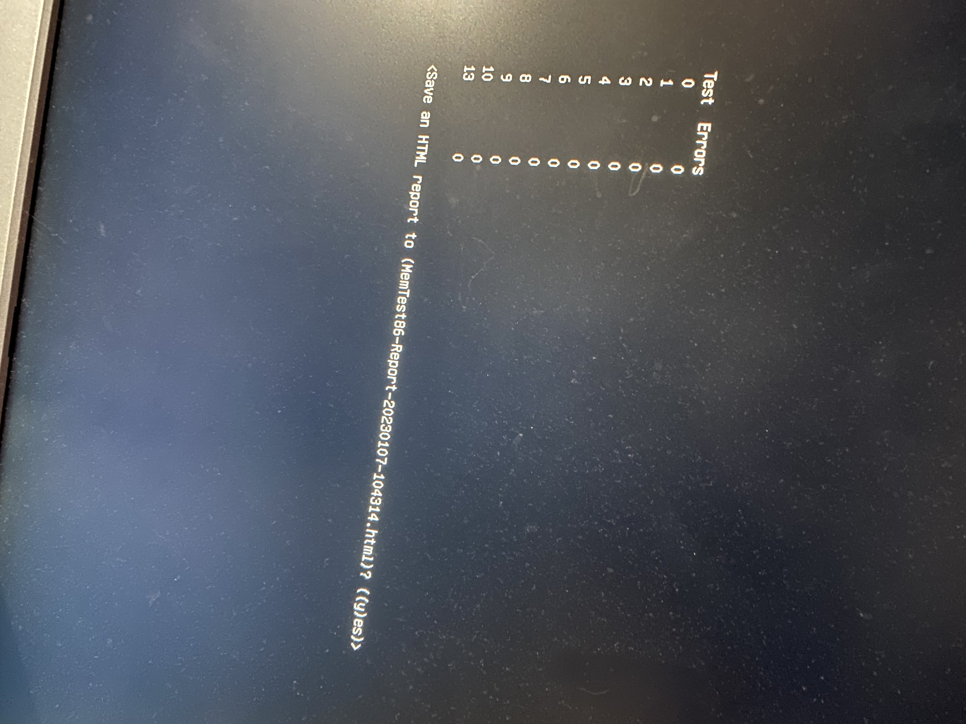

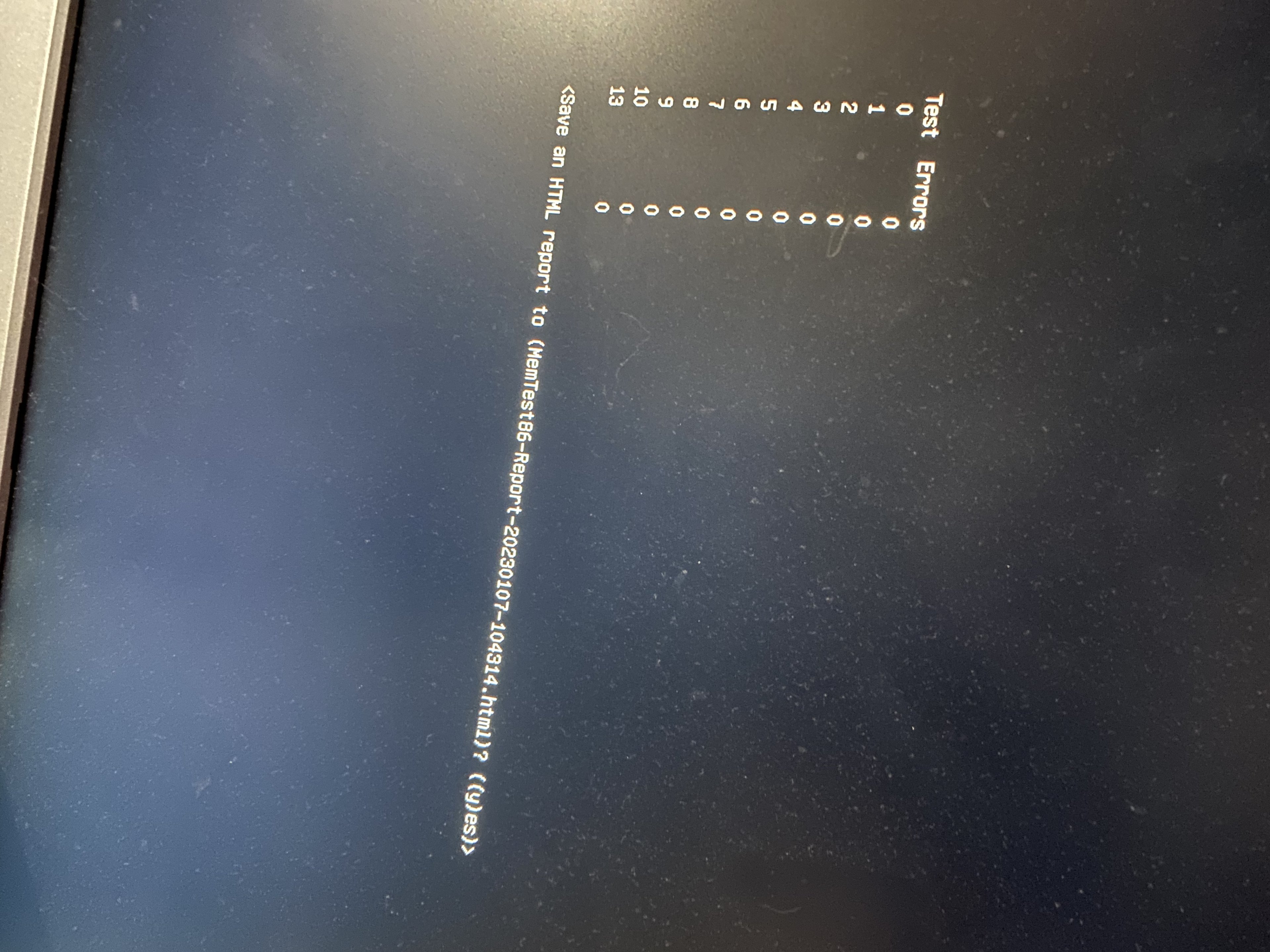

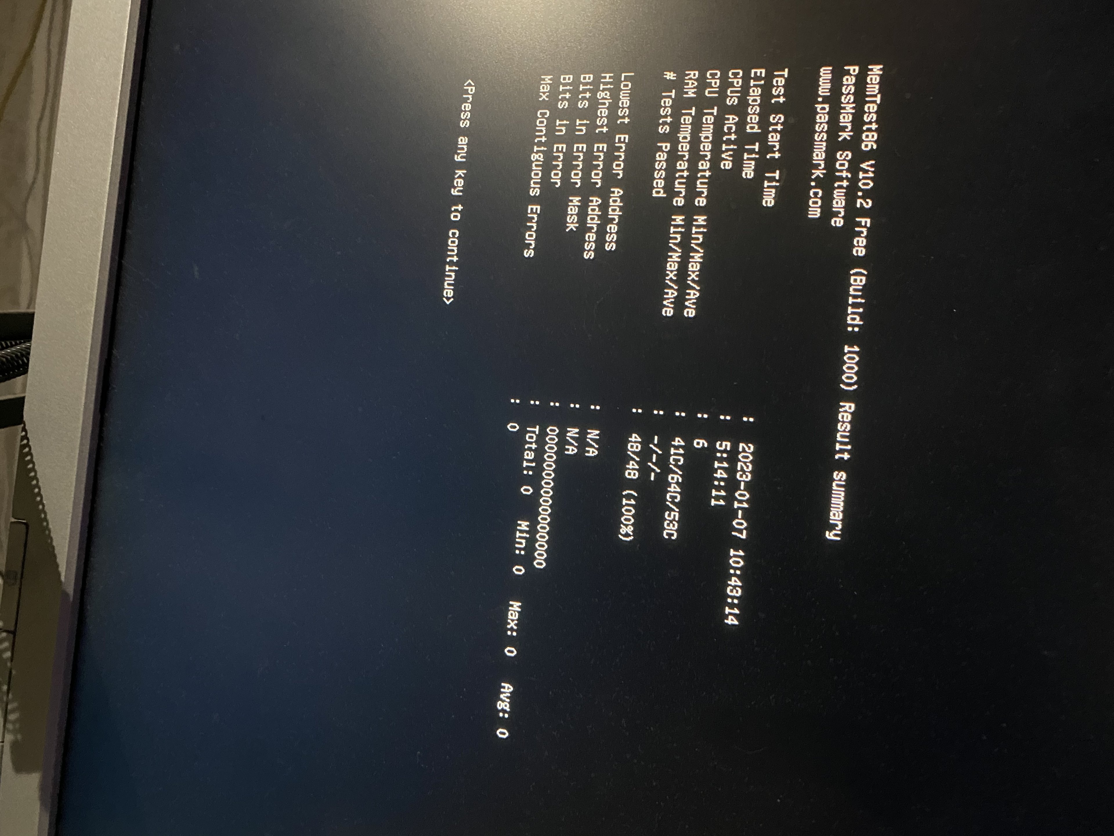

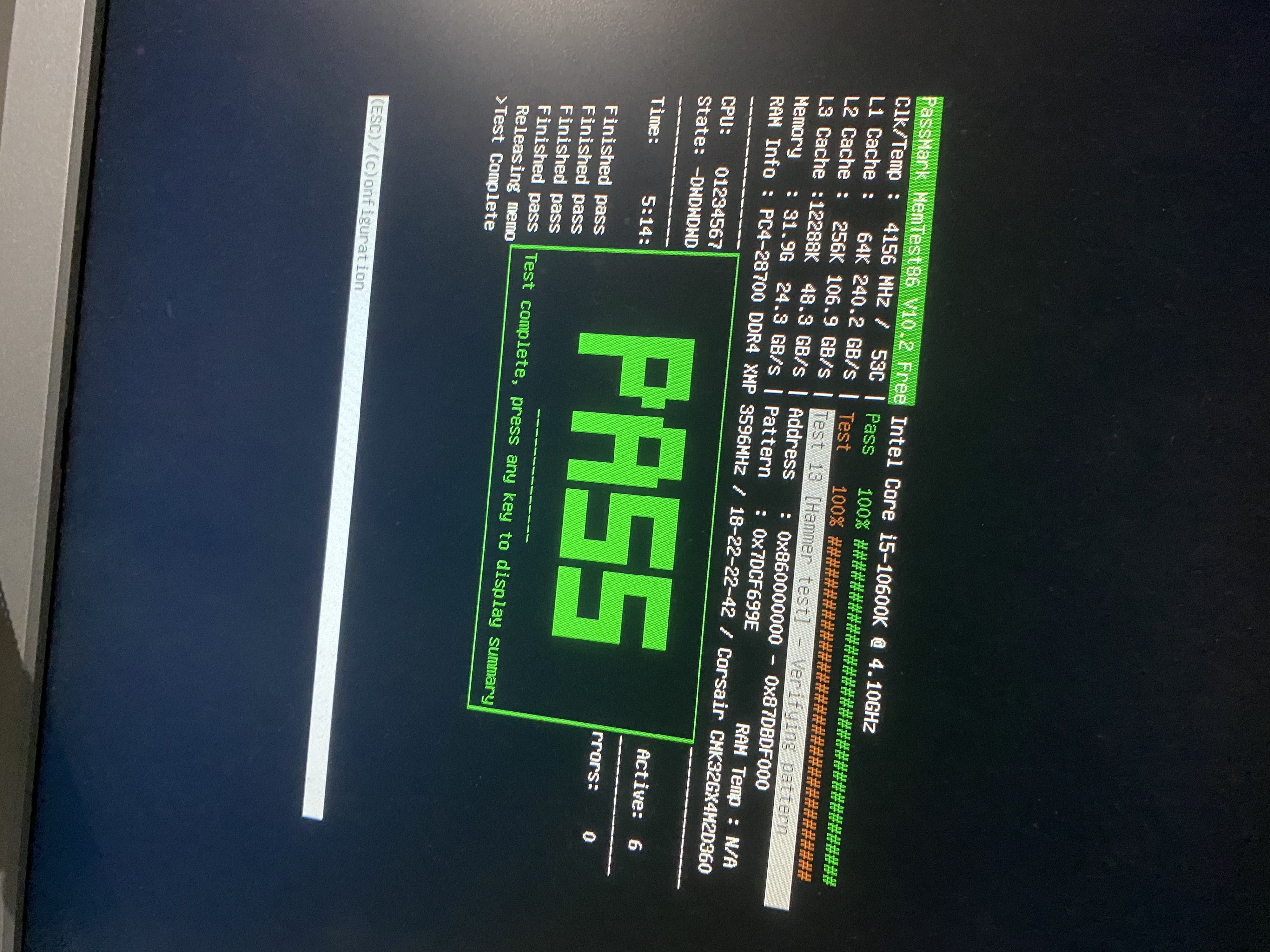

Soweit ich weiß sollte zum Schluss das Ergebniss da stehen. Bzw kein Ergebnis... Wir wollen ja keine Fehler finden
Ergebnis ist da und sieht für mich alles gut aus
