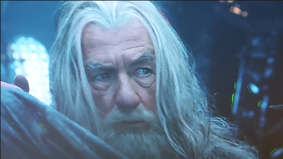

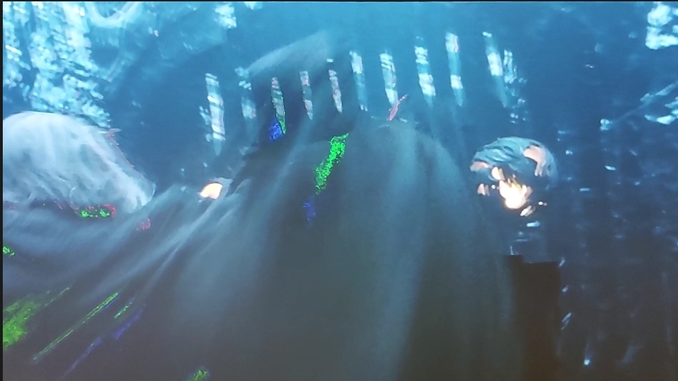

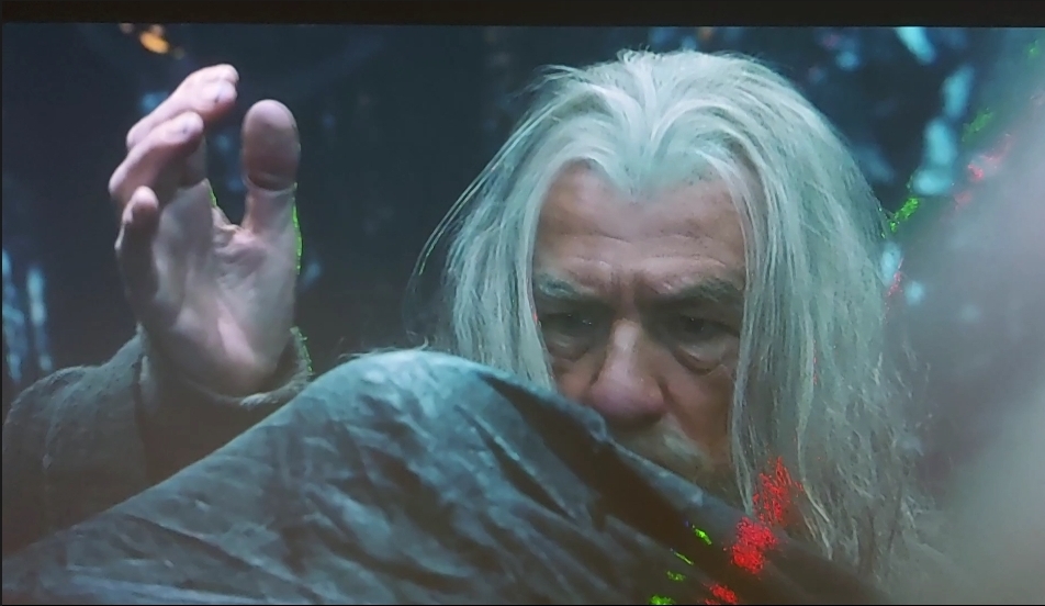

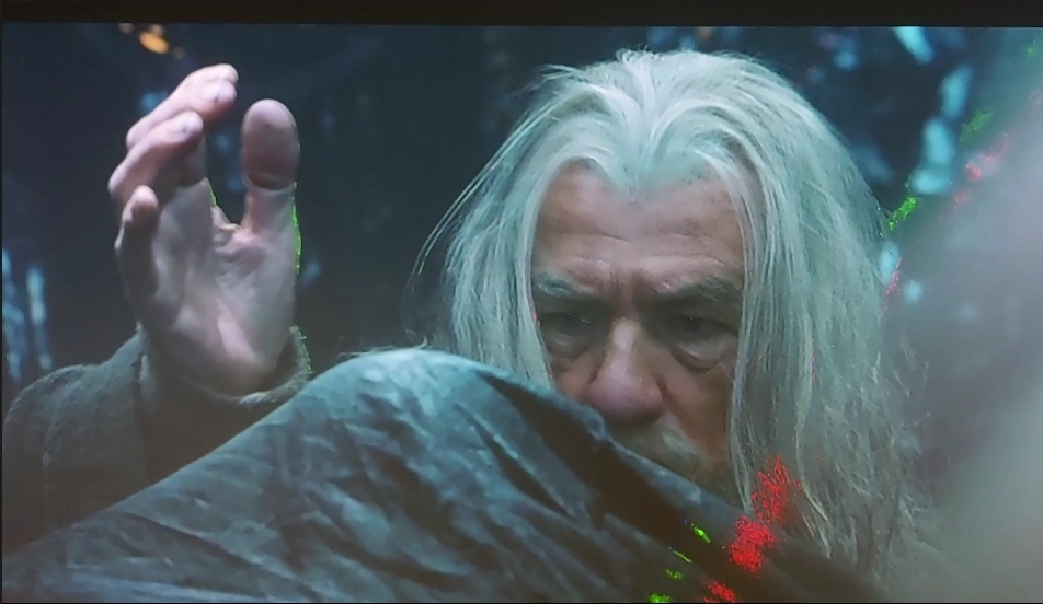

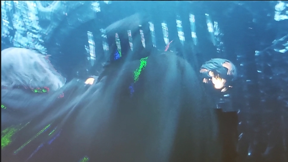

Gestern Abend hab ich meinen Pc auf energiesparmodus gestellt gehabt und bin dann einkaufen gegangen als ich wieder gekommen bin wollte ich den Pc wieder einschalten was erst nicht funktioniert hatte bis ich gemerkt habe das der kippschalter der steckerleiste aus war muss ich wohl irgendwie gegengekommen sein.
Ich hab den Pc gestartet ganz normal alles gut als ich dann bei Netflix nen Film gucken wollte fiel mir auf das die ränder von beweglichen objekten plötzlich in allen möglichen farben aufleuchten hauptsächlich auf dunklen grund was vorher noch nicht war
Ich hab kurz Counterstrike gestartet und hab dann mal nachgeschaut obs einfach nur an netflix lag
Hauptsächlich wenn sich etwas schnell bewegt zb bei Counterstrike wenn man in ner dunklen ecke steht und man zum messer wechselt treten diese genannten fehler auf es sind aber nicht nur die kannten von den objekten sondern auch flächen also alles was so gesehen kannten hat gesichter die sich bewegen, leute die vor nem hintergrund laufen, autos die vorbei fahren und und und alles hat so ne regenbogenfarbene umrandung
Fehlermeldungen kam auch bisher noch keine alles läuft so wie immer bis auf diese Darstellungsprobleme unten ein paar bilder man sieht auch gleich das was nicht richtig ist konnte so auch nix dazu im internet finden wie man dieses problem beschreiben soll
Hoffe das nun durch dieser unerwünschten stromabstellung nix kaputt gegangen ist
Monitore getauscht, Kabel getauscht Karte aus und wieder eingebaut
Screenshot_20211219-202116_Video Editor.jpgScreenshot_20211219-202226_Video Editor.jpgScreenshot_20211219-202313_Video Editor.jpgScreenshot_20211219-202440_Video Editor.jpg

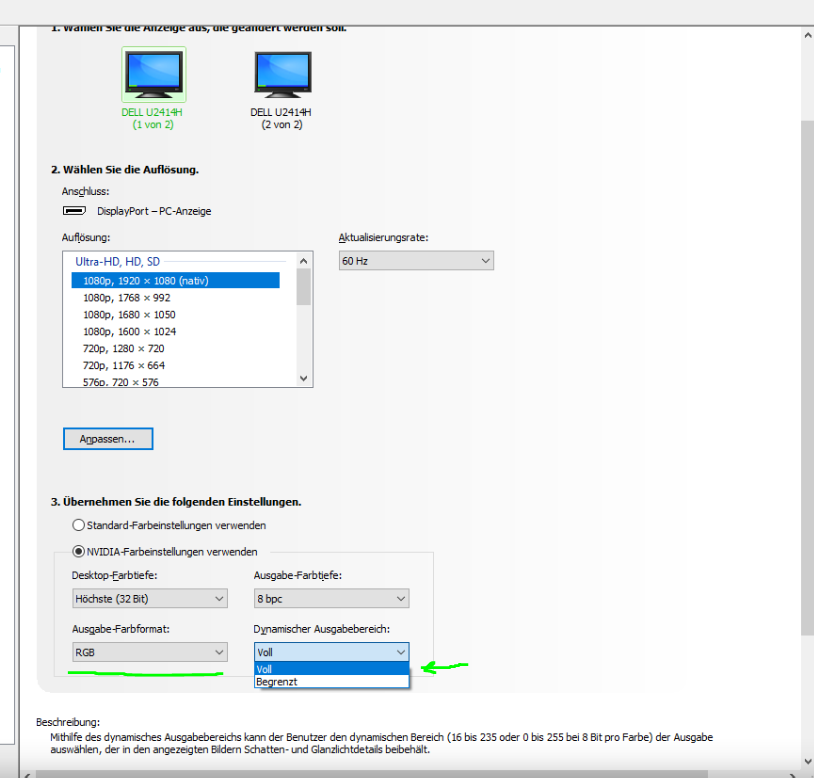

Dann liegts wohl am Pixelformat (AMD) bzw am Dynamischen Ausgabebereich (Nvidia).
Am HDMI wird immer ein TV erwartet
Nutze noch mal dein HDMI<->HDMI Kabel und ändere in der Nvidia Systemsteuerung (Treiber)
den dynamischen Bereich: Ausgabeformat → RGB, Dynamischer Ausgabebereich → Voll
Siehe Bild:
Reaktionen: PBJ404
Vielen Dank für die Antwort hab jetzt nochmal ein HDMI auf HDMI angeschlossen und musste dann nichtmal mehr was bei der Nvidia Systemsteuerung umstellen da es jetzt komischerweise auch so klappt🤦‍♂️🤦‍♂️
Alles klar hab ich ich jetzt so gemacht👍
