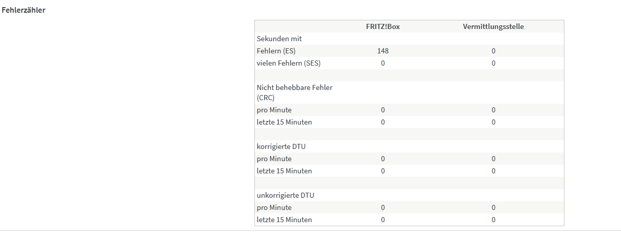

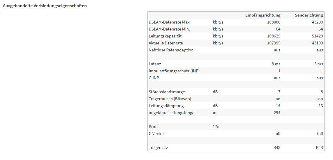

Ich füge mal 2 Bilder der Fritzbox

Und ganz besonders Powerline verträgt sich eben nicht mit Vectoring.

Es ist allgemein bekannt das sich Vectoring und dLAN gegenseitig stören, weil beide auf ähnnlichen Frequenzen arbeiten.
Zum Testen alle dLAN-Geräte ausstecken, also komplett aus den Steckdosen ausstecken.

Dann hast du doch schon den Beweis dafür, daß es am Powerlinegerät liegt. Wenn dich Ausschlußverfahren und die buchstäbliche Fehlermeldung der FRIT!Zbox nicht von der Verantwortlichkeit von Powerline überzeugen können, kann es wohl nichts anderes.
