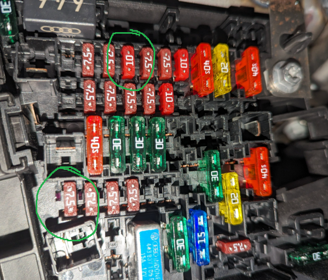

Theoretisch konnten F40, F22, F27 Dauerplus sein
Mojo1987 schrieb:
Ist in der Dashcam Anleitung nicht beschrieben an welche man die Dashcam typischerweise anschließen sollte?
Da würde ich auch erst mal reinschauen. Welchen Wert haben die Sicherungen der Dashcam? An welchem der Beinchen ist das Kabel angeschlossen, denn dann ist die richtige Polung der Sicherung auch wichtig.
Ich wäre für F42 Zentralverriegelung oder F22 Innenbeleuchtung.

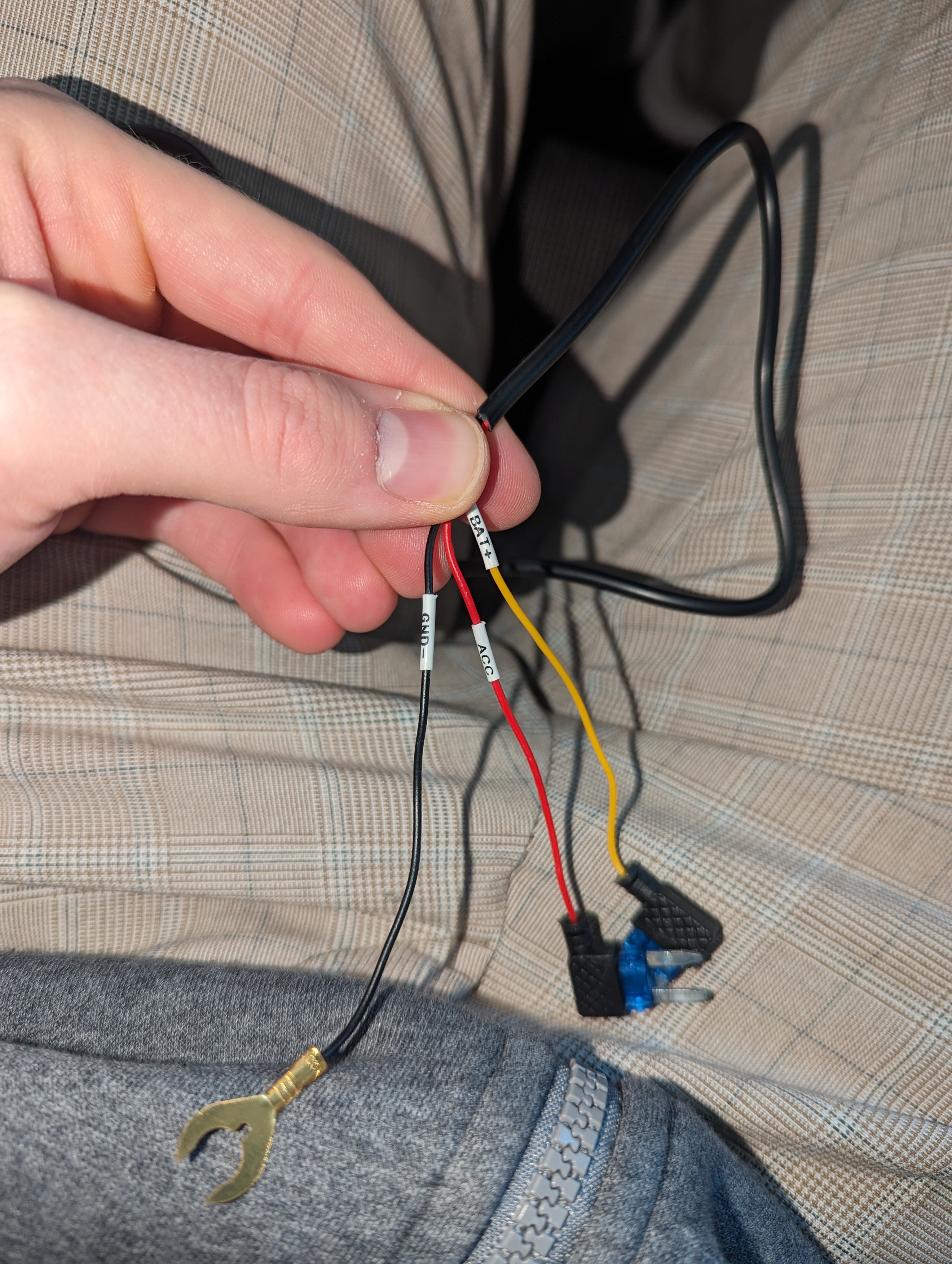

jop, der Nachteil ist, das er da von der Dashcam andere Sicherungshalter braucht, denn ich sehe gerade an den Kabeln sind ja Mini Sicherungen dran.
und da musste man wirklich messen ,welche Minisicherung Dauerplus hat und welche nicht
Er muss eh ans Kabel gehen oder die Steckeinheit wechseln, da er keine „kleine“ Sicherung mit 15 A hat, geschweige denn 2 Stück.
EDIT: Nebenbei, F10 sollte eine 7,5A und keine 10A sein wenn ich das richtig sehe.

das sind ja sozusagen Y Adapter, die werden in nen mini Sicherungsplatz gesteckt und die alte Sicherung, die vorher drin steckte wird in den Adapter gesteckt.
Natürlich muss man gucken, dass man den Adapter richtig rum einbaut, damit dann die 15A von der Dashcam auch genutzt werden

Aber es sind noch 6 freie Steckplätze für Mini-Sicherungen frei.
👍 Ich persönlich würde es genauso machen und mir 2 eigene Plätze dafür schaffen. Ist halt etwas Mehraufwand aber loht sich.

So, hatte jetzt mal die zeit, hab ein Multitool bestellt und mal gemessen. Oben war Daueran, auch bei Zündung aus. Unten war nur an wenn Zündung an. Dementsprechend angeschlossen und halt Ground in eine Schraube gebuttert (z.B. die rechts oben im Bild) und voilá. Es funktioniert. Danke euch!
