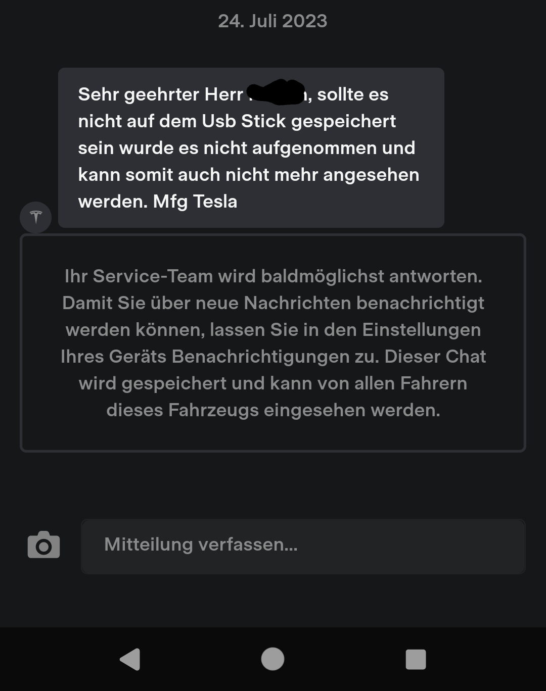

Tja, soviel dazu. Die machen es sich gaaanz einfach.
